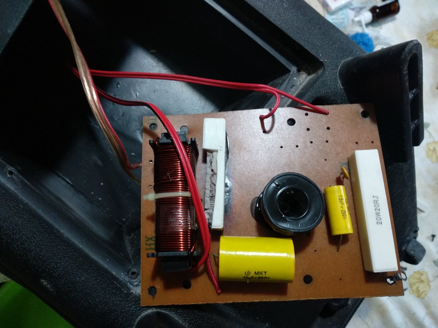

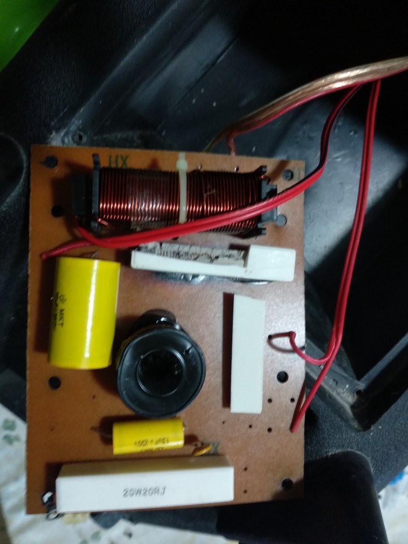

Καλησπέρα, πηρα σπίτι δυο pa ηχεια απο το σχολείο στο οποιο εργαζομαι (φετος καθοτι αναπληρωτής, του χρόνου αλλου) για να διαπιστωσω τι ζημια έχουν.
Τελικα εχουν θέμα στο κρος. Παραθετω φωτο. Αυτο που κάηκε, βρίσκεται στο εμποριο;
Δεν ειμαι ηλεκτρονικός, αλλα θα μπορεσω να το αλλαξω πιστευω.

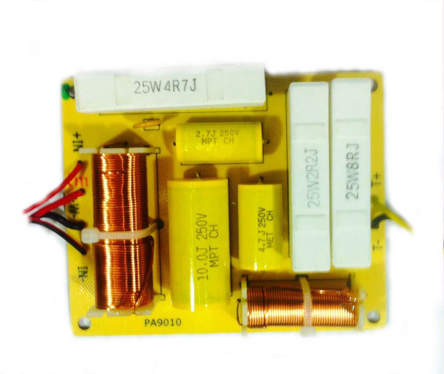

Αυτό που κάηκε είναι μια βατική αντίσταση και βρίσκεται εύκολα στο εμπόριο.
Αυτό που βλέπω όμως, είναι πως το κροσόβερ έχει ταλαιπωρηθεί θερμικά, με το σασί του πηνίου να έχει παραμορφωθεί.
Θα έλεγα να το ελέγξεις και αυτό.

Η αντίσταση δεν γραφει κατι πάνω της ομως... Αν δειξω οτι απεμεινε σε μαγαζι, θα γινει δουλεια;

Άνοιξε το καλό ηχείο και δες τη τιμή της.

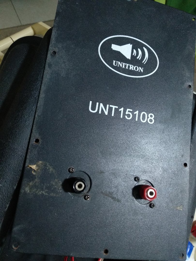

Στο ηχείο έχει μπει χέρι. Τα βύσματα speakon έχουν αφαιρεθεί και μπήκαν μπόρνες.
Μήπως πειράχτηκε κάτι και στο κροσόβερ;
Ποια είναι η βλάβη του ηχείου; Δεν λειτουργεί η μονάδα υψηλών συχνοτήτων;

Και τα δυο εχουν το ιδιο θεμα. Δεν παιζει η μοναδα υψηλων. Πηρα το ενα, εβγαλα την μοναδα, το πολυμετρο εδειξε οκ, μετρησα κρος απο μπορνες βραχυκυκλωνοντας καλωδια γουφερ και ολα οκ, βραχυκυλωσα καλωδια κορνας και δεν εκλεινε κύκλωμα, οποτε ανοιξα πλατη και βρηκα αυτο που ειδατε.
Σίγουρα εχει μπει χερι καθότι τα καλωδια δεν είχαν κλιψακι για να ενωθούν με τα μεγαφωνα, ηταν τυλιγμενα και ειχαν μονωτικη.
Αύριο θα ανοίξω πλατη στο αλλο ηχειο, ενδεχομένως να εχει το ιδιο θεμα.

Η καμένη αντίσταση είναι σε σειρά με τη μονάδα των υψηλών για να μειώσει τη στάθμη της.
Θα πρέπει να μπει κάποια άλλη με ισχύ 10 watt στη θέση της. Αν από τη θερμοκρασία έχει σβηστεί η τιμή δοκίμασε μια 2,7 Ωμ. Αν βρεις τις υψηλές συχνότητες σε μεγαλύτερη στάθμη πας στο 3,3 Ωμ, αν σου φανούν λίγες βάλε 1,8 Ωμ. Εντελώς υποκειμενικό μεν αλλά φαίνεται να υπάρχουν πολλά θέματα στα ηχεία οπότε αυτό είναι το λιγότερο.
Λογικό με το woofer βραχυκυκλωμένο να βλέπεις συνέχεια, γιατί παρεμβάλλεται πηνίο (σύρμα), οπότε κλείνει κύκλωμα. Στην κόρνα υπάρχει πυκνωτής εν σειρά, που κόβει τη συνέχεια από το Dc του πολυμέτρου, γιαυτό δεν έχεις ένδειξη.

Αυτο που μου εκανε απο την αρχη εντυπωση ειναι η αλλαγη των σπικον με μπορνες.... Γιατι να κανουν κατι τετοιο....

Είτε γιατί δεν είχαν καλώδια τερματισμένα με speakon είτε γιατί όποιος τους έβαλε χέρι ήθελε τα θηλυκά speakon για δική του χρήση;)

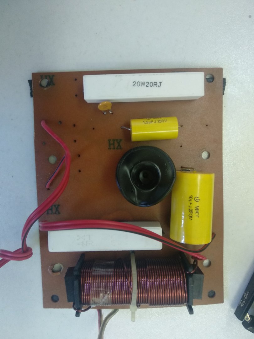

Εδω βλεπετε το αλλο κροςς, οπτικα καλο φαινεται αν και το πηνίο σαν να εχει παραζεσταθει....
Τουλάχιστον φαινονται οι ενδείξεις της αντίστασης...
Μια χαρά είναι τα πηνία βρε, που να δεις τα δικά μου πως έγιναν προ καιρού >:(
Πέραν της πλάκας αν στα πηνία δεν έχει λιώσει η μόνωση στο σύρμα και να έχουν βραχυκυκλώσει δεν έχουν πρόβλημα, άλλαξε την αντίσταση και εκτός απροόπτου θα είναι εντάξει.
