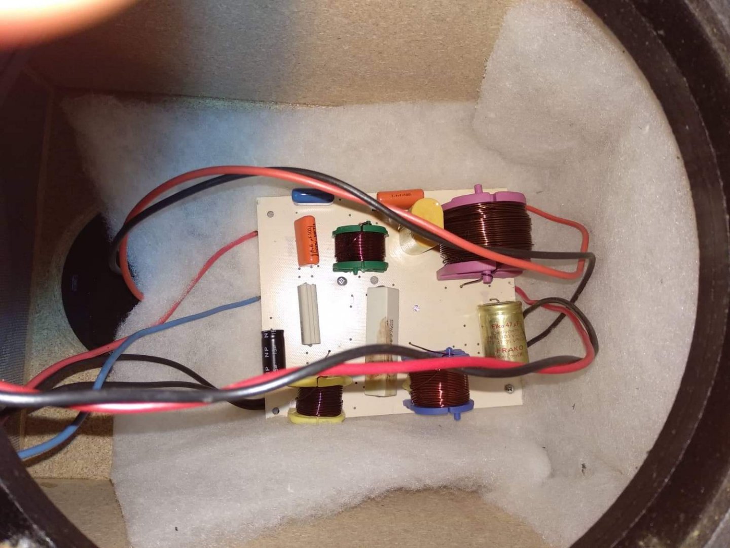

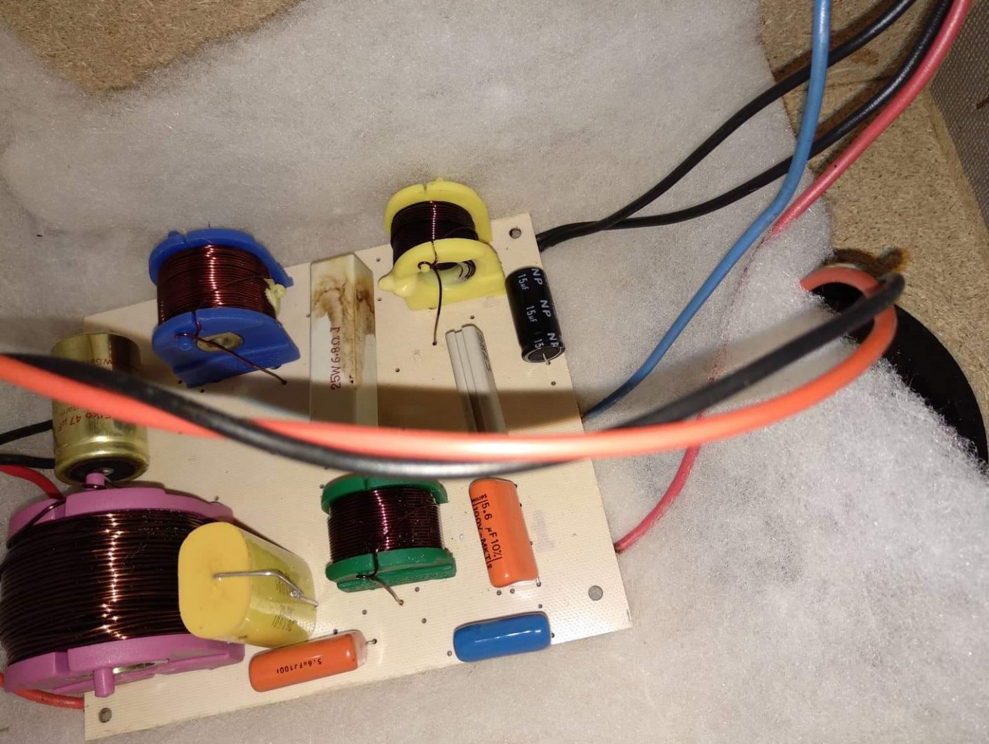

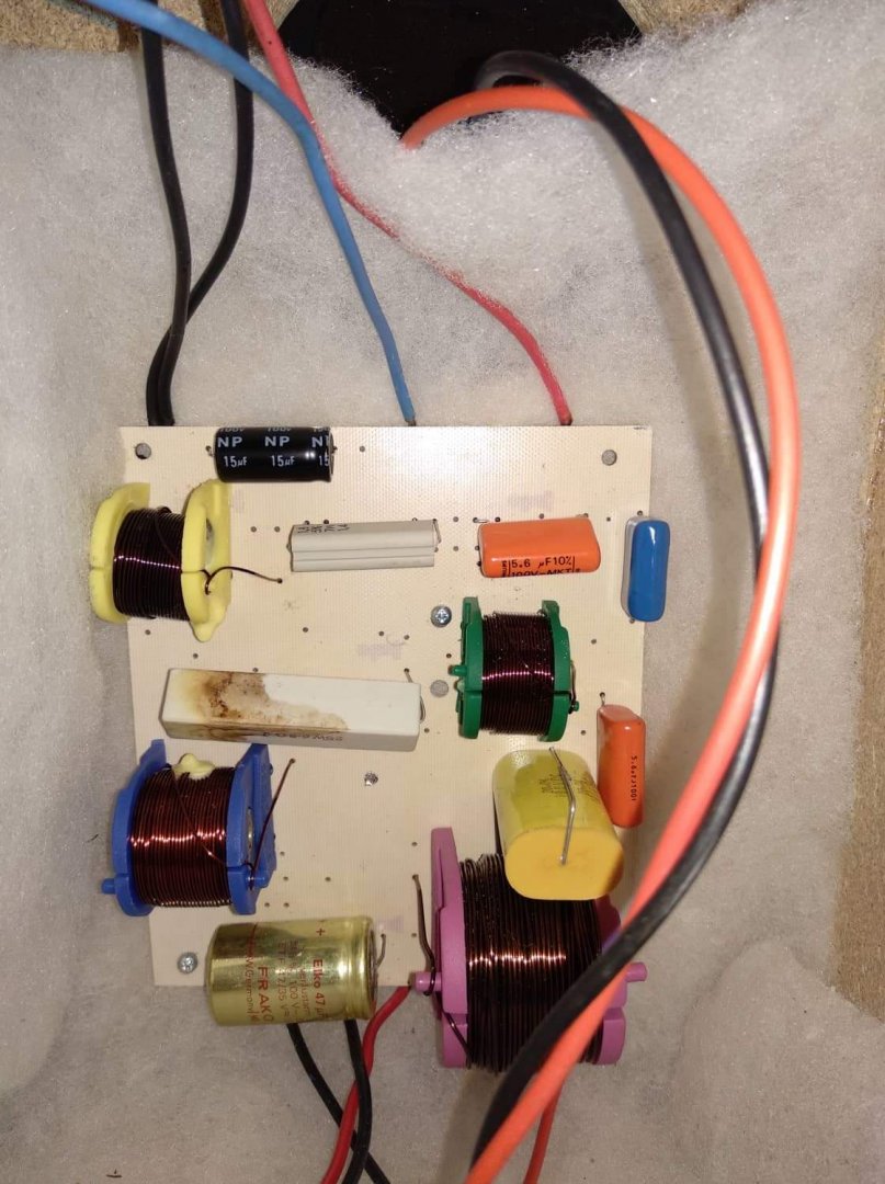

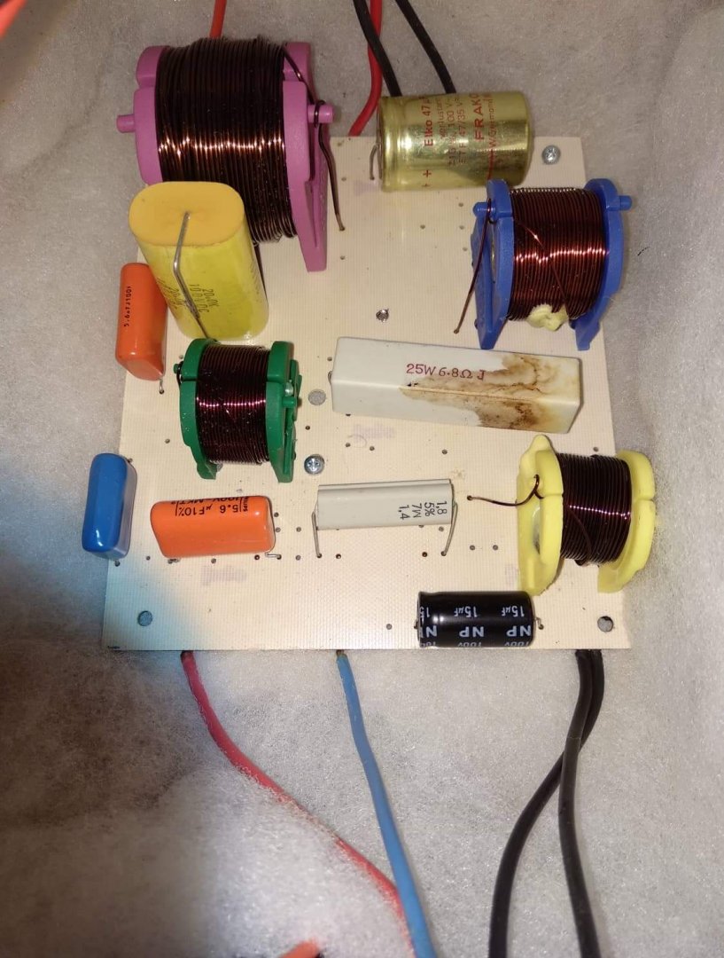

Καλησπέρα!! Θέλω μια βοήθεια οποίος μπορεί,έχει ο αδερφός μου τα ηχεία της roister Stiles 120, ένα γουφερ ένα Τουίτερ και δύο μιντ ανά ηχείο,επίδη του αρέσει η δυνατή μουσική έκαψε τα Τουίτερ και κάποια μιντ,κιταγα τα κρος και βλέπω αυτό,πός μπορώ να ξέρω αν τα Πηνεία είναι σωστά ακόμα και αν έχουν αλλάξει χροματικα,ειναι λίγο αναμμένα ,αν ήθελα να τα αλλάξω θα βρω,ή πρέπει να φτιαχτεί ένα αλο από την αρχή φυσικά και κενουριες μον άδες.
Το κροσόβερ δεν δείχνει να έχει κάποιο θέμα. Από τη στιγμή που κάηκαν μονάδες τράβηξε μεγάλο μέρος του φορτίου η αντίσταση και υπερθερμάνθηκε. Το αποτέλεσμα ήταν να παραμορφωθεί το σασί του πηνίου δίπλα.
Αλλάζοντας η γεωμετρία των σπειρών υπάρχει κάποια διαφορά στη τιμή της αυτεπαγωγής του αλλά όχι κάτι τρομερό.

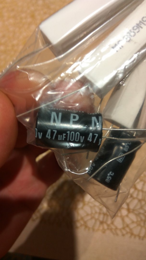

Οπωσδήποτε να αντικαταστήσεις επάνω στο κροσόβερ τον ηλεκτρολυτικό της Frako και μέτρησε τον αν μπορείς. Αν είναι βραχυκυκλωμένοι, πράγμα καθόλου απίθανο, βρέθηκε ο υπαίτιος για τα καμένα midwoofer.
Είναι εντελώς άχρηστοι πυκνωτές. Με την ευκαιρία άλλαξε και τον άλλο μικρό μπλε bipolar.

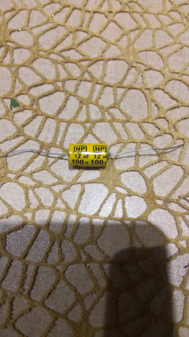

Καλημέρα !!! Τη είναι καλύτερο να βάλω !! Για τα παρανω που μου έγραψες?
Να αλαξω και τον μαύρο? Και της αντιστάσεις?
PeterMeni
10.062
13.598
Τις αντιστάσεις μέτρησε τις να βεβαιωθείς ότι είναι εντάξει.
Του πυκνωτές τους αλλάζεις με bipolar ίδιας χωρητικότητας στα 100 Volts.
Για παράδειγμα:https://www.electronix.gr/index.php...BfdHlwZSI6IndlYiIsImNwIjoiZiIsInRhZ3MiOiIifV0
Να ρωτήσω κάτι ακόμα, αντιστάσεις δεν βρήσκω ακρηβως της ίδιες σε watt να πάρω δύο για κάθε κρος και να της βάλω παράλληλα δύο ίδιες στα 15+15watt το σύνολο 30?
PeterMeni
10.062
13.598
Όχι θα βάλεις τις ίδιες τιμές. Αν δεν βρεις ανέβα σε watt. Ποιες είναι οι τιμές τους;

25watt 6.8Ω αυτές φωραει το Κρος.
PeterMeni
10.062
13.598
Από τις πλέον συνηθισμένες τιμές αντιστάσεων που τις βρίσκεις παντού. Τις μέτρησες και έχουν θέμα;

Αν δεν βρεις ακριβώς ίδιες πάρε 8 κομμάτια των 27 Ωμ στα 10 watts και βάλε τις ανά τέσσερις παράλληλα.
300
88
Δεν μπορώ να βάλω παράλληλα αυτές που βρήκα και να γίνουν 30 watt ,αφού αυτές που φοράει είναι 25watt.
PeterMeni
10.062
13.598
Αν βάλεις δύο 6,8 παράλληλα θα βγει μια αντίσταση 6,8:2=3,4 ωμ.
Μπορείς να χρησιμοποιήσεις τέσσερις αντιστάσεις 6,8 Ωμ, ανά δύο παράλληλα και τα δύο ζευγάρια σε σειρά. Έτσι θα βγει μία 6,8 Ωμ και 60 watts.
300
88
Τώρα κατάλαβα
