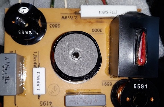

Μιας και ήρθε η κουβέντα για επισκευές κροσόβερ να δούμε και μια άλλη περίπτωση...
Η παρακάτω φωτογραφία είναι από το κροσόβερ του φίλου bono, μετά από μια γιορτούλα που είχε!8-)
Μερικές πληροφορίες:
Μιλάμε για μεγάλο τρίδρομο ηχείο, με το εν λόγο κροσόβερ να τροφοδοτεί μόνο τον κλάδο των μεσο-υψηλών και συγκεκριμένα ένα μεσαίο 6,5 ιντσών και ένα tweeter μίας ίντσας.
Αυτό που φαίνεται με την πρώτη ματιά είναι στα δεξιά ο μαύρος σκασμένος πυκνωτής. Βρίσκεται σε σειρά με το μεγάφωνο των μεσοχαμηλών-μεσαίων συχνοτήτων και σε συνδυασμό με το κεντρικό πηνίο σχηματίζει το υψιπερατό φίλτρο για το 6,5αρι.
Τι ακριβώς συνέβη τώρα...
Ο υπεύθυνος είναι το κεντρικό πηνίο που φαίνεται, το οποίο υπερθερμάνθηκε από ισχύ. Έλιωσε το βερνίκι του σύρματος του, κυριολεκτικά έβρασε, και βραχυκύκλωσε και από τα 3,4 mH, που θα έπρεπε κανονικά να είναι η τιμή του, πήγε στο 0,1 mH.
Αυτό είχε ως αποτέλεσμα το πηνίο να λειτουργήσει ως βραχυκύκλωμα για σχεδόν όλο το φάσμα συχνοτήτων, αυξήθηκε η ισχύ που καταναλώνεται επάνω στον πυκνωτή που βρίσκεται αμέσως πριν και αυτός έσκασε.

Πες και την γνώμη σου για την ποιότητα των υλικών που χρησιμοποιούν οι περισσότερες εταιρίες στα κροσόβερ ακόμα και στα κορυφαία μοντέλα τους όπως υπήρξε το συγκεκριμένο ηχείο και μάλιστα σε μια εποχή που τα ηχεία κόστιζαν αρκετά χρήματα και υποτίθεται ήταν ποιοτικότερες κατασκευές των αντίστοιχων σημερινών.
Βέβαια για το συγκεκριμένο χάλι του κρος ευθύνομαι αποκλειστικά εγώ αφού το ηχείο έπαιζε σε πολύ υψηλές εντάσεις συνεχόμενα για τουλάχιστον 6 ώρες, πράγμα δηλαδή για το οποίο δεν είναι σχεδιασμένο όπως λέει κι ο Πέτρος.

Σεβάζμιε γιέροντα, όλο με γρίφους μιλάς! Τί διατομή είχε το σύρμα του πηνίου; Και στα πόσα Volt ήταν ο πυκνωτής;
793
1.156
Πέρα από την πλάκα μέχρι που το έπαθα πίστευα ακράδαντα ότι ένα ηχείο παθαίνει ζημιά όταν οδηγείται από αναιμικούς ενισχυτές κι οτι δεν κινδυνεύει από υπεροδήγηση, τώρα πλέον έχω αναθεωρήσει και ξέρω ότι κινδυνεύει κι από τα δύο αυτά γι αυτό είτε με μικρό ενισχυτή είτε με μεγάλο χρειάζεται προσοχή όταν γουστάρουμε :dance2: και στρέφουμε δεξιόστροφα το volume.
Το μεγάλο πηνίο 3.4 mH έχει σύρμα 0.80mm, το voltage του ανατιναγμένου πυκνωτή μας είναι άγνωστο καθώς δεν αναφέρει κανένα στοιχείο πάνω του.
