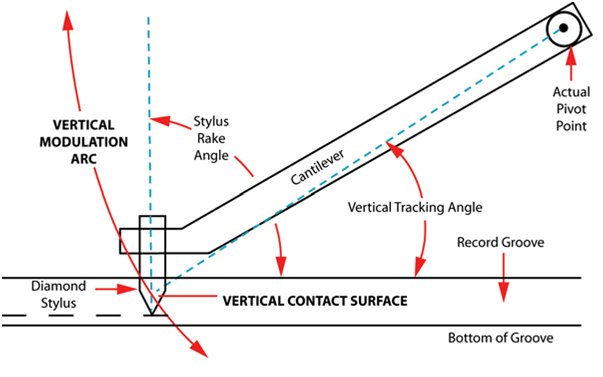

VTA: η γωνία μεταξύ του στελέχους (cantilever) της κεφαλής και του οριζοντίου επιπέδου πάνω στο οποίο περιστρέφεται ο δίσκος. Είναι ίδια με αυτήν που σχηματίζεται μεταξύ της εφαπτόμενης του κατακόρυφου τόξου που διαγράφει η ταλαντούμενη ακίδα γύρω από το σημείο στροφής του στελέχους (pivot point) και της κατακόρυφης πάνω στο επίπεδο στο οποίο περιστρέφεται ο δίσκος. Δυο οξείες γωνίες που έχουν τις πλευρές τους κάθετες είναι ίσες (γεωμετρία Α΄ Λυκείου).
SRA:
η γωνία μεταξύ του άξονα του σώματος της ακίδας (stylus centerline) και της κάθετης πάνω στο επίπεδο στο οποίο περιστρέφεται ο δίσκος.

SRA: η γωνία μεταξύ του άξονα του σώματος της ακίδας (stylus centerline) και της κάθετης πάνω στο επίπεδο στο οποίο περιστρέφεται ο δίσκος.
Η ortofon διαφωνεί, αλλά ποιος τη μαμει, δεν ξέρει αυτή.
Παντού όπου και αν έψαξα διαβάζω ότι η stylus rake angle θα πρέπει να είναι πάνω από 90, ιδανικά 92 μοίρες και εσύ επιμένεις να δίνεις τον ορισμό μιας γωνίας που στην καλύτερη θα είναι 20 με 23 μοίρες.

Το ίδιο πράγμα είναι.

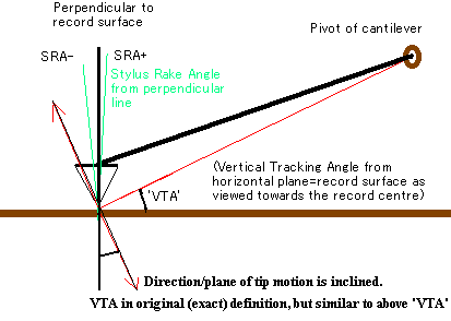

Γιατρέ, όσο περισσότερο το σκέφτομαι βλέπω πως δε γίνεται να είναι το ίδιο.
Στην πρώτη περίπτωση, σε αυτό που ορίζει ο Κογιας σαν VTA
μιλαμε για τη γωνία που σχηματίζουν ο διαμήκης άξονας της ακίδας με μια νοητή ευθεία που είναι κάθετη στην επιφάνεια του δίσκου.
Στη δεύτερη περίπτωση
σαν VTA ορίζεται η γωνία που σχηματίζουν η νοητή ευθεία από το σημείο ανάρτησης του στελέχους μέχρι την επιφάνεια του δίσκου και η επιφάνεια αυτή.
Αν αυτές οι δύο γωνίες ήταν πάντα ίσες σε μοίρες, τότε αν στην κατά Κογια εκδοχή δίναμε μηδενικό VTA, δηλαδή φέρναμε την ακίδα εντελώς κάθετα στην επιφάνεια του δίσκου, τότε για να έχουμε 0 μοίρες VTA σύμφωνα με τον ορισμό του δεύτερου σχήματος, θα έπρεπε το σημείο ανάρτησης του στελέχους να εφάπτεται της επιφάνειας του δίσκου, πράγμα πρακτικά αδύνατο.
Αυτό νομίζω δείχνει πως το δεύτερο σχήμα είναι λάθος, γιατί αν αυτός είναι ο ορισμός του VTA τότε δε θα μπορούσες να έχεις ποτέ πολύ μικρό ή μηδενικό VTA, αφού θα έπρεπε να ακουμπήσει το στέλεχος πάνω στον δίσκο.
Σωστά ή κάνω λάθος?

o ίδιος ορισμός είναι ... όπως έγραψα προηγουμένως μπορεί να είναι η συμπληρωματική της ως προς τις 90 μοίρες, δηλαδή οι +/- 2 μοίρες αντιστοιχούν στις 92 ή 88 μοίρες. Oυσιαστικά, SRA είναι η γωνία με την οποία κάθεται η ακίδα στο στέλεχος, ανεξάρτητα από που τη μετράς.

Το σχήμα είναι σωστό, δείχνει μία γωνία SRA περίπου 90 ή 0 μοιρών (συμπληρωματικές)

είναι σωστή η VTA .... μελέτησε το σχήμα στο post 61
Εσύ το μελετησες?
Είδες τι γράφει κάτω κάτω?
Δείχνει μια γωνία που σχηματίζεται από τον διαμήκη άξονα της ακίδας και μια ευθεία κάθετη στην επιφάνεια του δίσκου και λέει πως αυτός είναι ο original και exact ορισμός του VTA που όμως είναι similar με το VTA όπως ορίζεται above.
Το πρόσεξες?

O διαμήκης άξονας είναι η πράσινη γραμμή που έχει σχέση με τη SRA και όχι τη VTA. Η VTA ορίζεται από την κόκκινη γραμμή.
Η οποία κόκκινη γραμμή δείχνει τι σε αυτό το σχήμα?

Στο γράφω στο Post 61 .... η εφαπτόμενη στο τόξο που διαγράφει η ταλαντούμενη ακίδα γύρω από το σημείο στροφής του στελέχους (pivot point) ή αλλιώς η κάθετη στην άλλη κόκκινη γραμμή

Αντί να ξεμπερδευτω μπερδεύομαι περισσότερο. Οκ, η εφαπτομενη στο τόξο. Αλλά και πάλι μιλάει για δύο ορισμούς που είναι similar. Παρόμοιοι, όχι ίδιοι.

όπως γράφω στο post, οι δύο αυτές γωνίες VTA είναι ίσες γιατί έχουν κάθετες μεταξύ τους πλευρές
Στο σχήμα ναι, είναι κάθετες. Αλλά στην πράξη είναι εξασφαλισμενο αυτό?
Εντάξει, οι δύο πλευρές θα είναι σίγουρα κάθετες αφού μιλάμε για την επιφάνεια του δίσκου και μια νοητή ευθεία κάθετη σε αυτή. Οι άλλες δύο όμως?
Μιλάμε για την εφαπτόμενη του τόξου και μια νοητή ευθεία από το σημείο ανάρτησης του στελέχους μέχρι την επιφάνεια του δίσκου, σωστά? Έχουν όμως όλα τα στελέχη όλων των κεφαλών ίδιο μήκος? Το μήκος του στελέχους δε θα επηρεάζει το σημείο ανάρτησης του στην κεφαλή? Αυτό κατά συνέπεια δεν θα επηρεάζει τη γωνία? Πώς είναι σίγουρο πως αυτές οι δύο πλευρές θα είναι πάντα κάθετες και κατά συνέπεια οι δύο γωνίες ίσες?

είναι απλή γεωμετρία .... οι δύο κόκκινες είναι πάντοτε κάθετες μεταξύ τους, αφού η μία είναι η ακτίνα του τόξου και άλλη η εφαπτομένη σε αυτό. Επομένως οι δύο γωνίες είναι πάντα ίσες μεταξύ τους και εκφράζουν τη VTA. Δεν έχει σημασία ούτε το μήκος της ακτίνας ούτε που βρίσκεται το σημείο της ανάρτησης.
To ότι η VTA δεν είναι σταθερή αλλά μεταβάλλεται αποτελεί άλλο θέμα και εξαρτάται από πολλούς παράγοντες όπως το ότι διαφέρει σημαντικά από δίσκο σε δίσκο, κυμαίνεται κατά την αναπαραγωγή στρεβλωμένων δίσκων ή με μη ακριβώς κεντραρισμένη οπή (spindle hole), επηρεάζεται ακόμη και από το πάχος του δίσκου, το βάρος ανάγνωσης, το αζιμούθιο της κεφαλής, τη θερμοκρασία δωματίου, τη γήρανση της ανάρτησης του στελέχους, κτλ.

Πρακτικά, τώρα.. Τι μετράμε ακριβώς?
Τη VTA ή την SRA? Προφανώς κάθε μεταβολή της μιας θα συνεπάγεται αντίστοιχη μεταβολή στην άλλη, σωστά? Αν πχ, φέρουμε την SRA στις 92 μοίρες, θα είναι αυτόματα σωστή και η VTA? Και κυρίως, πώς μπορεί να γίνει με ακρίβεια μια τέτοια μέτρηση/ρύθμιση με γήινες μεθόδους και αντίστοιχα γήινο κόστος στον απαιτούμενο εξοπλισμό?

Η SRA μας ενδιαφέρει.
Το έγραψε ο Κόγιας και είναι ακριβως έτσι.
"Αυτό που έχει σημασία είναι η κλίση της ακίδας, ώστε αυτή να ιχνηλατεί με την ίδια γωνία, με την οποίαν χάραξε η ακίδα του τόρνου".
