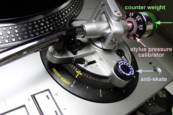

Λόγου χάριν το Μικκαπαδγυό μου ρυθμίζεται πανεύκολα:
Έχει ένα πλαστικό πιπιρόλι για τη ρύθμιση του όβερχανγκ
Εξίσου εύκολα ρυθμίζεται και η Βιτιέι - ανάλογα με το συνολικό ύψος τση κεφαλής ρυθμίζεις το ύψος του βραχίονα όπως αναφέρεται στο μάνουαλ
Απλά και ωραία πράγματα. Να θυμίσω στσι νεότερους ότι τον παλιό κακό καιρό το Μικκαπαδγυό θεωρούταν από τσι χαλιέντερζ ΓΤΠΚ σε σχέση με τα "καλά πικάπ".... :headbang: :biggrin:
