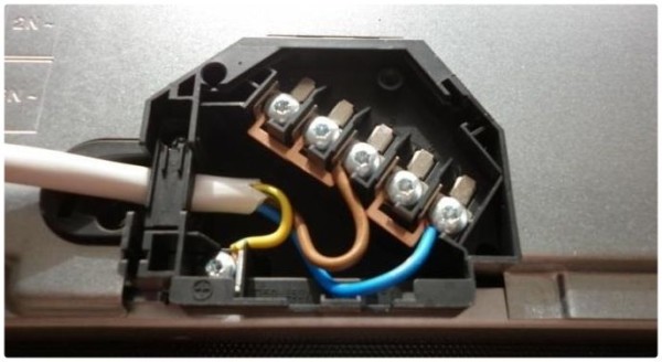

Δεν χρειάζεται να βρεις τη φάση όπως είναι υποχρεωτικό στις μεγάλες κουζίνες.
Φάση καφέ, ουδέτερος μπλε, γείωση κίτρινο.
Αλλά με' ένα δοκιμαστικό θα βρεις τη φάση σου.
Σε παλιές εγκαταστάσεις η φάση είναι μαύρη, όχι καφέ.

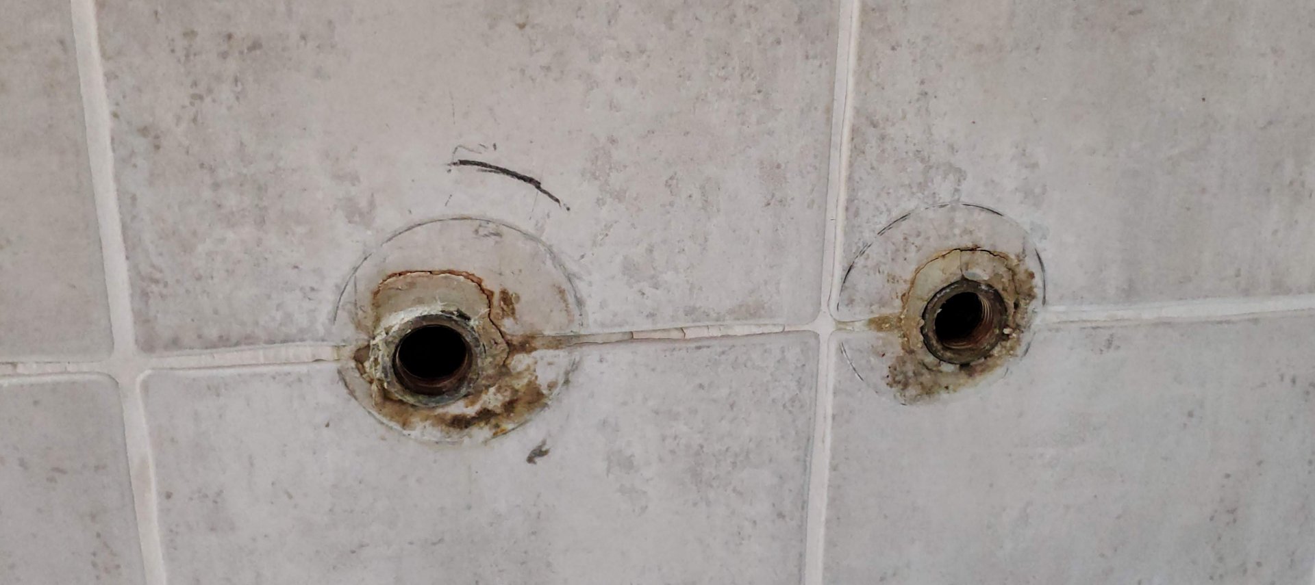

Δεν πάει αλλού, το δίπλα μπάνιο έχει άλλο δίκτυο ζεστού. :idk::idk:
82.208
107.820
Έλεγα μήπως πάει προς τα πάνω στο θερμοσίφωνα, αν έχει πατάρι βέβαια.
43.547
78.647
Όχι, ο σωλήνας κατεβαίνει απο τον ηλιακό ανάμεσα στη μπανιέρα και τον νιπτήρα.

η κλασσική αναμονή με τα τρία καλώδια
Αν είναι στο σύνολο τρία (3, θρη) και βλέπεις ποιο είναι το κίτρινο της γείωσης τότε τα άλλα δεν σε νοιάζουν, βάλτα όπως να' ναι. Εκτός αν συνδέσεις και κάνα πικάπ και ενισχυτή και τα τοιαύτα και θέλεις να βρεις το σωστό γρέζι στην σωστή πολικότητα :)D) του εναλλασσόμενου ρεύματος.

αν εχεις 2.5 καρε καλωδιο στην αναμονη εισαι κομπλε , το ψυγειο εχει αστεια καταναλωση
την φαση την βρισκεις με το δοκιμαστικο , τον ουδετερο με πολυμετρο η γειωση οτι περισσεψει αλλα ειπες οτι ξεχωριζει οποτε με δοκιμαστικο απλα εισαι ενταξει.
ωστοσο πες οτι την βρηκες την φαση , η πριζα θα κουμπωσει σωστα η αναποδα;
αρα ουτε δοκιμαστικο θες .
