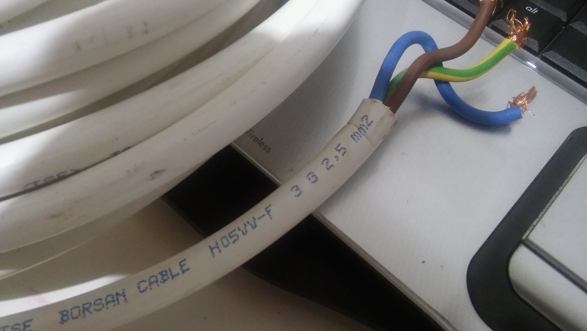

Καλώδιο στο πολύπριζο 3x1.5 καρέ εύκαμπτο και μόνον όσο χρειάζεται. Καθόλου παραπάνω. Ακόμα καλύτερα 3x2.5 καρέ (υπερβολή, αλλά δεν πειράζει και δεν κοστίζει). Φυσικά, πολύ γερό σφίξιμο στην κλέμα και μέσα στο πολύπριζο, και τύλιγμα την κλέμα με μονωτική ταινία.
Με αυτό είμαι οκ υποθέτω ημίθεε...θυμήθηκα πως έχω 4-5 μέτρα από δαύτο.

Στις γραμμες κουζινας μπαινουν καλωδια 6 mm και ασφαλεια 25Α. Αν εσυ πανω σε αυτη την γραμμη βαλεις το ψυγειακι και το κουζινακι και το ψυγειο για καποιο λογο βραχυκυκλωσει αντι να σου πεταξει την ασφαλεια που ειναι 25Α θα σου καψει την συσκευη σου που το καλωδιο της ειναι 1,5 mm,γιαυτο ποιο σωστο ειναι να αλλαξεις την ασφαλεια του πινακα με 16Α .Καλυτερα να σου πεταξει την ασφαλεια αν καποια στιγμη δουλεψουν φουλ και οι δυο συσκευες σου απο το να σου καει καποια συσκευη.

Αφού το έχω περίσσεμα ρε αφεντικό ,τι να το κάνω?
Αυτό το καλώδιο είχε περισσέψει από μια κουλούρα που είχε φέρει ο μαστρο Αντώνης όταν δούλευα στην Ηλεκτρονική...ακόμα τον θυμάμαι να βρίζει τον π0yστη τον Τούρκο με τα φτηνοκαλώδια που βγάζει...:D
Βέβαια αυτός το είχε φέρει για να φτιάξει την ηλεκτρολογική εγκατάσταση σε μια "πλάτη" που θα λειτουργούσαν καμιά εκατοστή τηλεοράσεις ταυτόχρονα...
Για την περίπτωσή μου,μια χαρά είναι!

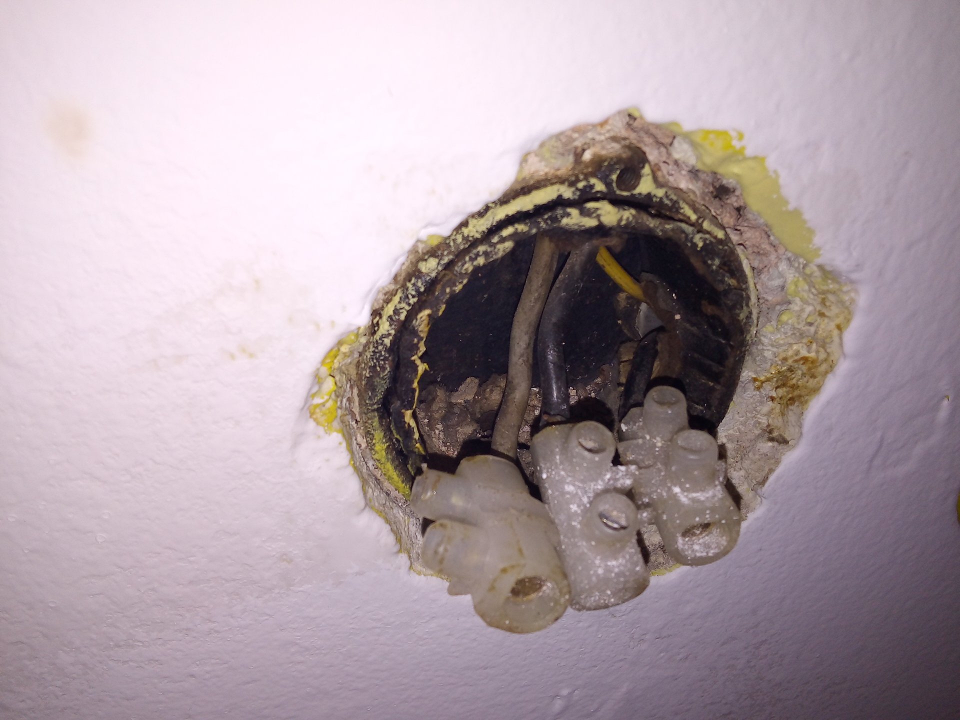

Αν είναι στο σύνολο τρία (3, θρη) και βλέπεις ποιο είναι το κίτρινο της γείωσης τότε τα άλλα δεν σε νοιάζουν, βάλτα όπως να' ναι. Εκτός αν συνδέσεις και κάνα πικάπ και ενισχυτή και τα τοιαύτα και θέλεις να βρεις το σωστό γρέζι στην σωστή πολικότητα :)D) του εναλλασσόμενου ρεύματος.
Επανέρχομαι στο θέμα τώρα που ξεκίνησα τα μαστορέματα γιατί τελικά τα χρώματα στα καλώδια δε βοηθάνε.
Όπως βλέπετε στη φωτογραφία από αριστερά προς τα δεξιά υπάρχουν δύο καλώδια, ένα που μοιάζει με γκρι και ένα πιο σκούρο τα οποία βγαίνουν από μια οπή στην πάνω πλευρά του ανοίγματος, ενώ το τρίτο από αριστερά προς τα δεξιά, επίσης σκούρου απροσδιοριστου χρώματος, βγαίνει από μια οπή που βρίσκεται στη δεξιά πλευρά. Επιπλέον στο βάθος διακρίνεται ένα μικρότερης διατομής κίτρινο καλώδιο το οποίο βγαίνει από τη μια οπή και μπαίνει στην άλλη. Μπορεί κανείς να βγάλει συμπέρασμα για το ποια είναι η γείωση?
Θυμίζω πως η πολυκατοικία και προφανώς η εγκατάσταση είναι αρκετά παλιά, πριν το 70,αρα δεν ισχύουν οι σημερινοί χρωματικοι κώδικες καλωδίων

Το κίτρινο λεμεεεεεεεε.....!!!!
Βλαμμένο είσαι παιδάκι μου?:p
Ξαναδες τη φωτογραφία.
Βλέπεις κανένα από τα τρία καλώδια που καταλήγουν στις κλεμες να είναι κίτρινο?

Βλαμμένο.....ναι....έτσι λέει και η σταυρουλα.....!!!!:D
Καλά ....ένα δοκιμαστικό δεν έχεις;
Τέρμα δεξιά είναι η γείωση......δεν είχε άλλο κίτρινο καλώδιο και έβαλε μαύρο.....τι να κανουμε τώρα....;:tongue:
Δοκιμαστικό δεν έχω αλλά έχω ξύλο βίδες, από αυτές που ξέχασες να βάλεις... :p
