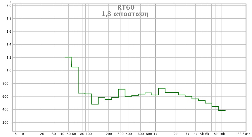

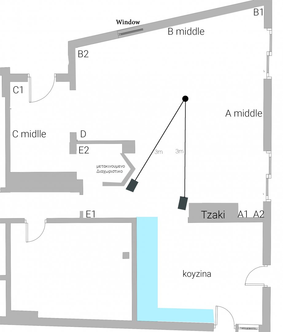

Εγώ πάλι νομίζω πως υπάρχει σοβαρό πρόβλημα με το RT να έχει τιμές μεταξύ 0.6-0.7sec.
Δεν ακούγεται μουσική με αυτές τις τιμές.
Σοβαρό ναι...αλλά κ εύκολο στην αντιμετώπιση του στο 75% του φάσματος.Γι'αυτό είπα δεν υπάρχει μεγάλο πρόβλημα.
Είναι γνωστό ότι αναλόγως τοποθέτησης μπορείς να πάρεις διαφορετικές μετρήσεις για τους χρόνους αντήχησης, αλλά αυτό είναι λάθος τακτική, αν και δίνει ελπίδες στην αρχή και πιθανώς κάποια θετικά αποτελέσματα. Παραμένει λάθος τρόπος αντιμετώπισης του θέματος, και οι μετρήσεις παραμένουν λάθος, δεν αντικατοπτρίζουν την πραγματικότητα του χώρου ακρόασης. Αυτήν την πραγματικότητα χρειάζεται να δεις κατάματα, ώστε να κατανοήσεις τα κυριότερα σημεία ενδιαφέροντος, όπου θα εστιάσεις την προσπάθεια με ανάλογα υλικά.
Και αυτό είναι πολύ σημαντικό να καταλάβεις.Αν δεν αντιμετωπίσεις τα βασικά προβλήματα του χώρου η θέση ακρόασης και η θέση των ηχείων είναι λεπτομέρειες.

Θα καθεσαι να ακους μουσική σε μεγαλη αποσταση απο δυο ηχεια που βρισκονται σχετικα κοντα μεταξύ τους μεσα σε ενα περιεργο χωρο με αντηχηση... τι ακριβως προσδοκας να συμβει? ... και για τι ηχεία μιλάμε?
Μπορω να καθισω και 1.6μ. . Οκ καλυτερος ηχος αλλά αισθανομαι σαν φυλακισμενος.
Το διαστημα μεταξυ ηχειων ειναι 1.6μ
Προσδοκω να κανω ενα βημα για καλυτερο ηχο. Δεν ψαχνωμαι για τα 200mm
Τα ηχεια ειναι Ενεργα Middle field Klark Teknik 2δρομα 8ιντσα.
RT60 στο 1,8μ

RT60 στο 1,8μ

Οι χρόνοι αντήχησης βάσει προδιαγραφών είναι αποδεκτοί κάτω από 0.4sec και όπως βλέπεις ήδη από το γράφημα που έβγαλες, είσαι κάτω από 0.4 στις συχνότητες από 8κ και άνω.
Οποιαδήποτε περαιτέρω εμφανή απορρόφηση βάλεις, θα ρίξει ακόμα περισσότερο το φάσμα πάνω από 8κ, και θα γίνει μουντό το αποτέλεσμα, θα χαθεί ο αέρας και η διαφάνεια των πριμων, θα καλύπτονται από τα μεσαία και θα τσιροκοπάει περισσότερο από τώρα.

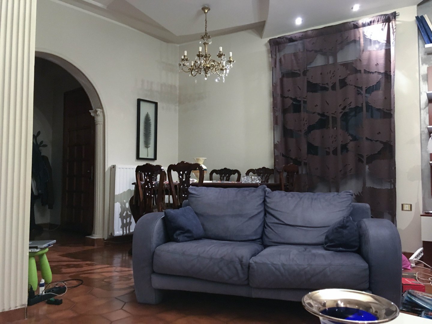

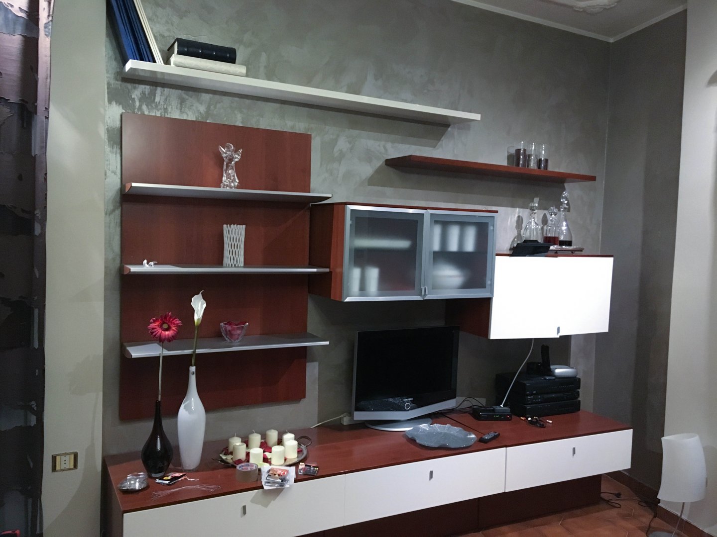

ξεκινας και στηνεις το συστημα σου σε Α middle ή b middle.
στην περιπτωση Β middle o καναπες θα ειναι παραλληλος με αυτον τον τοιχο και οχι καθετος με τον (Α). Διοτι πολυ απλα πρεπει να πετυχεις ομοιομορφια των ηχειων εχωντας ιδια αποσταση απο τον πισω τοιχο στο καθε ηχειο.
Στην περιπτωση (Α) πλευρας δεν υπαρχει τετοιο θεμα (εννοωντας οτι ο καναπες θα ειναι πιο αρμονικα με τον χωρο) και ισως ο πλαινος στραβος τοιχος (β) βοθησει στις ανακλασεις. Ομως μπορει να μην βοηθησει στο θεμα χαμηλων συχνοτητων εχοντας ανακλαση ενεργειας λογω διαφορα μοιρων στις 2 γωνιες. Αυτο ομως ειναι κατι που διορθωνεται και η λεξη λεγεται μπασοπαγιδες.
Αυτα τα 4 σχηματα στην πλευρα Α ειναι παραθυρο ή πορτες; Εαν ειναι παραθυρα.. θα βαλεις χοντρες κουρτινες αναγκαστηκα. Στο τζακι μπορεις να δημιουργησεις ενα πανελ ομορφο που να το κλεινεις κατα τους θερινους μηνες ή οταν δεν το χρησιμοποιεις. Χοντρο χαλι θα βοηθησει.
Καποιες φωτογραφιες θα βοηθουσαν. Αυτη ειναι η βαση θυσια που πρεπει να κανεις...να αλλαξεις τοποθετηση. Τα ταβανια αστα για πιο μετα....εχεις θεματα αλλα τωρα.

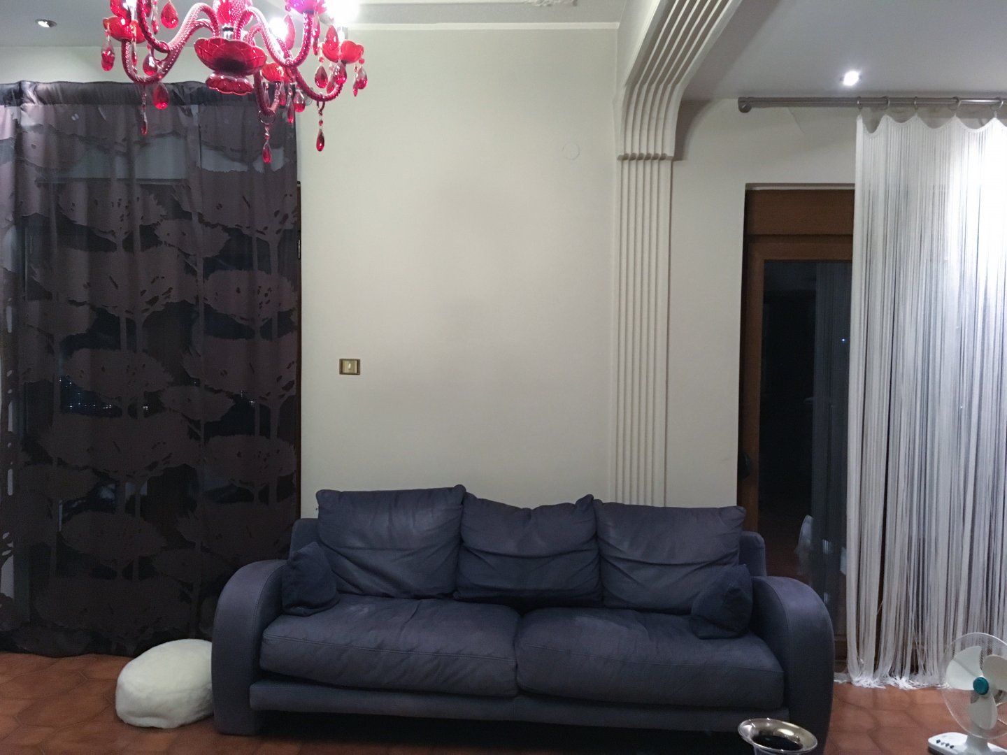

Ξανα το σχεδιο
Α middle
Γυμνος τοιχος περιμενει .... . . .
Γωνια Β
Μπορω δεξια να γεμισω ολη την επιφανεια με κατι που θα βοηθησει. Με εκτυπωση μπορω να προσομοιωσω την τεχνοτροπια να συνεχιζει πανω στο υφασμα.. φυσικα σε αλλη υφη
Β middle και B2
κ εδω γυμνοι τοιχοι. . .
Ο καναπες μου δεξια θεση πατημενο μαξιλαρι .. το sweet spot. "σημειο G"
ο C
Το προβλημα μου .. απο εκει ερχονται φωνες εγκλωβισμενων κυματων . Σπηλια.
Σορρυ για φωτα και φακο.. απο κινητο οι φωτο

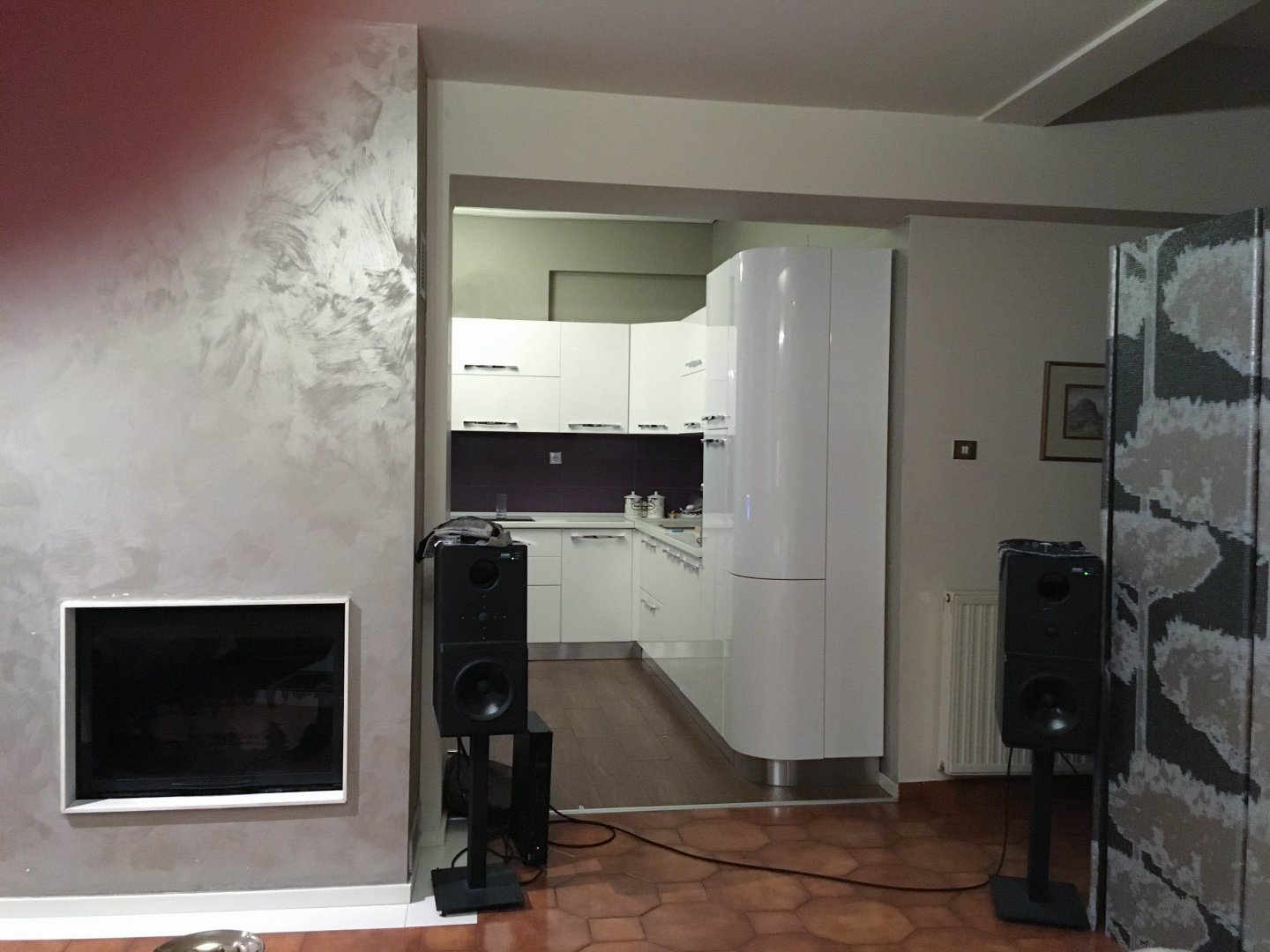

η θεα απο την Θεση μου
Κουζινα .. κουρμπα αναμεσα στα ηχεια για να κατεβει το Rt60
Καλωδιο PeterMeni .Δεν το εκανε μεγαλυτερο μην χασω ποιοτητα.
Το τζακι θα διαλυθει και θα γινει νεα κατασκευη. Ρωτησα και ειναι εφικτο να γινει με "κουρμπες" αντι για γωνιες. Η ιδεα αρεσε και στον στρατηγο.
Δεξι ηχειο κοντα σε διαχωριστικο με wallpaper.
Γυμνοι τοιχοι περιμενουν ....

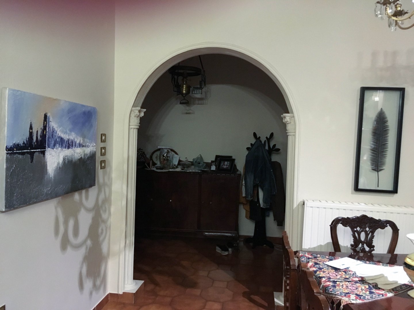

ο C
Ο C τι είναι και τι διαστάσεις εχει; Γιατί δεν επεμβαίνεις εκεί? Φαντάζομαι ότι είναι η κύρια είσοδος αλλά είναι ο μόνος χώρος που με κλείσιμο της αψιδας μπορεί να λειτουργήσει. Το κλείσιμο μπορεί να βοηθήσει και στους άλλους χώρους.
Υπάρχει και η λύση των ακουστικών.
122
63
Καλη ιδεα .. αλλά..
Διαστασεις 180εκ χ 280εκ
Υπαρχει ομως επιπλο 50χ230 και δεν το κουναει απο εκει. . . . .
