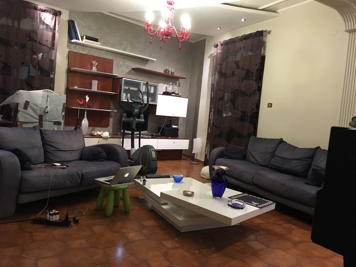

θα βαλεις τα ηχεια σου εκει που ειναι οι κουρτινες, δλδ πισω απο τον καναπε οπως δειχνουν οι φωτογραφιες.
δεν εβγαλες φωτο τι υπαρχει απεναντι απο την καμαρα,δλδ οπως καθεσαι στον καναπε αριστερα...εκεινη μια φωτο θα βοηθουσε.

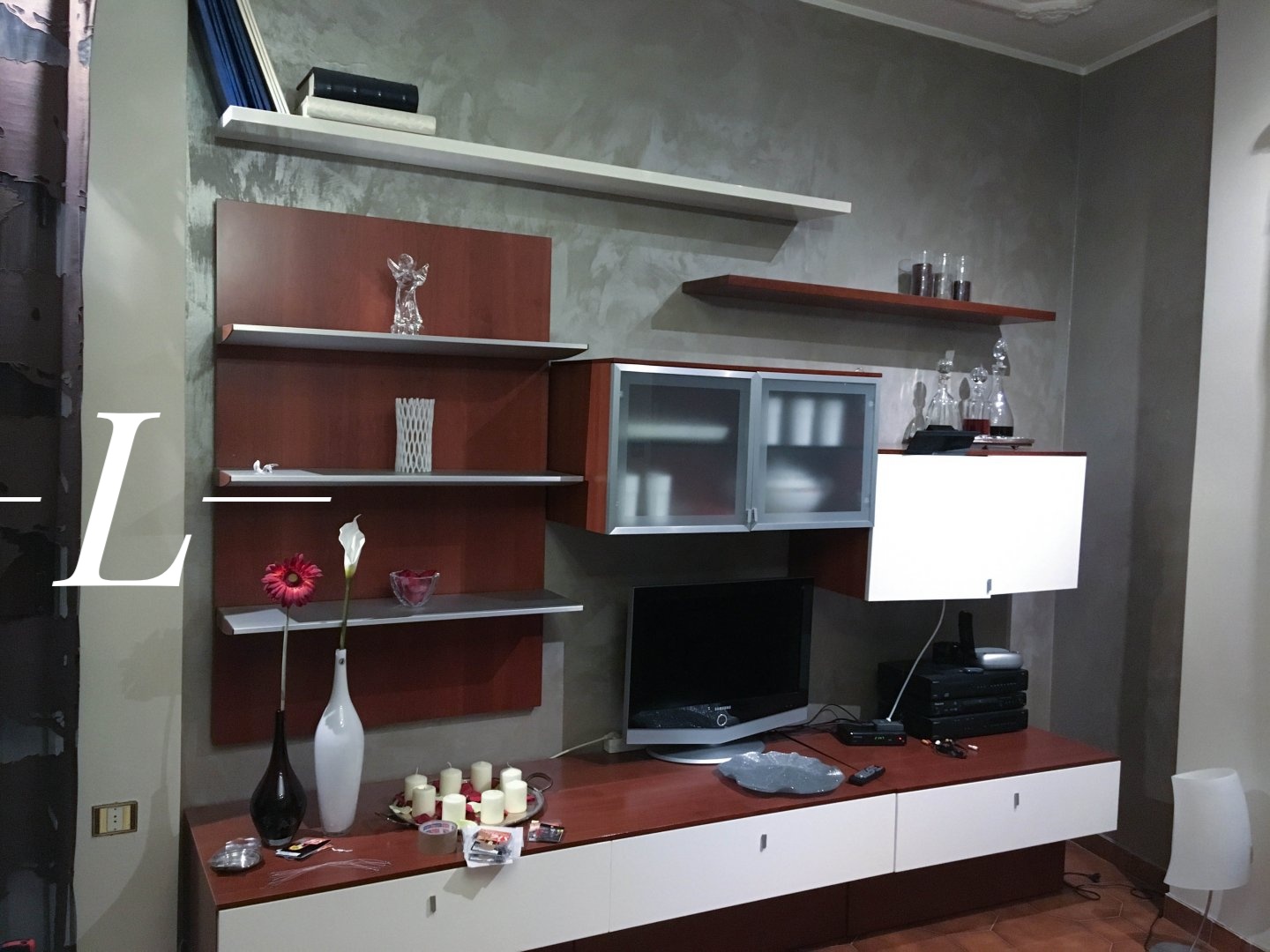

Ωχ καημένε μου... Πάντως ωραία ντουλάπια κουζίνας,
Μια λύση που βλέπω, δεν ξέρω αν είναι εφικτή, να μπουν τα ηχεία πάνω στο έπιπλο εκατέρωθεν της τηλεόρασης. Εκεί που είναι τα κεράκια το ένα και εκεί που είναι τα μαύρα μηχανήματα το άλλο. Πιο λίγα προβλήματα θα είχες, σίγουρα.

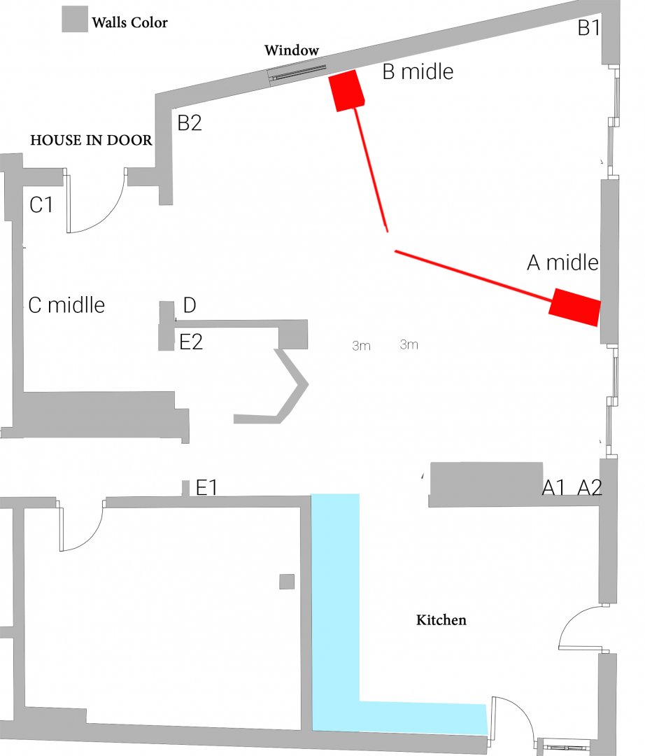

Τα εχω δοκιμασει. 1 δεξια κ 1 αριστερα του.
Αλλα καθε φορα που μετρουσα ειχα κατι σαν μικροφωνισμο που ερχοταν απο την καμαρα. Ειδικα οταν εκανα swep στο ηχειο που ηταν στο δεξι μπρατσο του καναπε.
A middle και C εχουν παραλληλους τοιχους και τα ηχεια ηταν στο μεσον.
Εαν εχεις καποια ιδεα τι να βαλω στην C και A μιδδλε για να αποφυγω τον μικροφωνισμο.
Χμ απ οτι θυμαμαι το εμφανιζε στα low .....σωληνα ακουγα για λιγο ανεβαινοντας οι συχνοτητες sτο sweep
Απεναντι απο την καμαρα υπαρχει η A middle καναπες και 2 μπαλκονοπορτες δεξια και αριστερα του.
Ειναι η πρωτη φωτο.
Αριστερα της A middle η γωνια B.
ΕΙναι η δευτερη φωτο με την συνθεση ..
Αν βρεις ένα μικρόφωνο, κάτι θα κάνεις από μετρήσεις.
Προσπαθησα αλλα το δεξι δεν χωραει σε υψος στο σμειο που εινα τα μαυρα μηχανηματα. επρεπε να αλλαξω ολη την συνθεση και δεν ..... ξερεις.
Μετα τα εβαλα σε βασεις μπροστα απο το επιπλο. Χειροτερος ηχος και παλι η C μου εφερε προβλημα.

Εκεινος ο χωρος που σου μικροφωνιζει μπορεις εσωτερικα η εξωτερικα να βαλεις μια κουρτινα και να την τραβας οταν ακους, ο χωρος εκεινος δουλευει σαν ηχειο. Εγω θα ελεγα απο την μερια του χωλ να βαλεις ενα κουρτινοξυλο ή μια ραγα και δεν θα φαινεται ασχημα. Θα μαζευει στα αριστερα οπως βλεπω την φωτο για αισθητικους λογους. Θα τραβας οταν ακους κ τελος μικροφονισμοι.
Μετα απο αυτα κανεις 3 δοκιμες με μετρησεις και τις βαζεις δω. Μια εκει που ειναι ο διθεσιος καναπες,μια εκει που ειναι ο τριθεσιος και μια εαν θες τοποθετωντας τα ηχεια μπροστα απο το επιπλο με την τηλεοραση. Στην καθε θεση κανε 3 μετρησεις...μια με αποσταση 60 ποντους(δλδ η μπροστινη οψη θα απεχει 60cm απο τον τοιχο) μια 80cm και μια 1μ. Καθε φορα προσπαθησε να εχεις τις ιδιες μοιρες με το ηχειο στραμενο σε εσενα. Μετα βλεπεις στην καθε θεση ποια ειναι η καλυτερη( εαν δεν μπορεις να επιλεξεις θα σε βοηθησω σε αυτο) και βαζεις εδω αποκρισεις δεξιου και αριστερου ηχειου,σπεκτογραμμα,ρτ και waterfall για να δουμε φιλε μου ποια θεση εχει τα λιγοτερα θεματα και μετα να προτεινουμε καποιες φθηνες λυσεις ωστε να ακους μουσικουλα.
Επισης μια θεση μπορει να ναι εχωντας σαν κεντρο την γωνια επιπλου με τον τοιχο που ειναι ο τριθεσιος καναπες.συγκεκριμενα στο περιπου το ενα ηχειο θα μπει εκει που ειναι το ποδηλατο( ή εκει που αρχιζει το επιπλο) και το αλλο στο υψος που ειναι ο διακοπτης πανω απο στον 3θεσιο καναπε. Εαν δεν σε βολευει λογω πρακτικοτητας αστο. Ακομα μια θεση μπορει να ναι εχοντας το δεξι ηχειο εκει που εχεις το αριστερο ηχειο αλλα μπροστα απο το τζακι(ειπαμε θα το κλεισεις καποια στιγμη...εαν εχεις βιβλια πολλα χτιστο με βιβλια ως πανω για την μετρηση) και το αλλο απο την αλλη μερια(μια φωτο σε εκεινη την γωνια..δλδ αριστερα απο το τζακι). Τελος μια αλλη θεση ειναι να εχεις σαν κεντρο των ηχειων την γωνια τοιχου τζακιου και του τοιχου του 3θεσιου καναπε.
Οποτε συνολικα 6 θεσεις σου ειπα. Δες με ποια μπορεις να κανεις θυσια. Αμα μπορεις με ολες τοτε κανε σε ολες μετρηση.Καλη μετακομιση.

Στον τοιχο του C που ειναι παραλληλος προς το σαλονι μπορω να βαλω πχ στρωσεις παπλωματος για ενα panel με 10εκ βαθος ? Το μηκος μπορει να φτασει τα 2.30 μετρα . Απλα θα ειναι στο 1.3μ γιατι απο κατω θα ειναι το επιπλο.
Μαλλον να το πω αλλιως.
Ενα συνολο 3-4 panel 10εκ στον C μπορουν να σταματησουν τα κυματα να επιστρεφουν στο σαλονι :idk:
Αλλιως χονδρη κουρτινα. Πρεπει να εχω μια.

Νομίζω πως οι καλύτερες δυνατές θέσεις των ηχείων είναι στις κολώνες του Α και Β τοίχου:
Και γυρνάς λίγο τον καναπέ να τα βλέπεις όταν ακούς.
Μάλλον θα πρέπει να μπουν ανάποδα, το Τουίτερ προς τα κάτω και το γουφερ προς τα πάνω, για να είναι πιο ψηλά από τον καναπέ. Δεν ενοχλεί αυτό, αν χρειαστεί δίνεις λίγη κλίση προς τα κάτω.
Έστω πρόχειρα, αν μπορείς, κάνε μια δοκιμή αυτής της τοποθέτησης.

Οι θέσεις που τα έχεις τώρα, είναι κακές.
Δεν μπορούν να παίξουν καλά έτσι τοποθετημένα, είναι απλώς αδύνατο.
Για πολλούς λόγους, βαριέμαι να τους γράψω.
Στις θέσεις που προτείνω, θα έχεις συγκεκριμένα προβλήματα από 2 μόνο σημεία: τη γωνία του τζακιού, και το χώρο που ξέρεις ότι βουιζει, το c.
Στο δεύτερο θα χρειαστεί μια διπλή κουρτίνα με βαρύ απορροφητικό ενδιάμεσα, συρόμενη σε κουρτινόξυλο.
Στο πρώτο θα χρειαστεί γυψοσανίδα με απορρόφηση, ή πλήρη κάλυψη της γωνίας αυτής με πάνελ. Μια απλή χοντρή κουρτίνα στο πέρασμα της κουζίνας θα βοηθήσει πολύ.
Στις θέσεις που προτείνω, μπορούν να σηκωθούν τα ηχεία τόσο ψηλά, ώστε το γουφερ τους να βρεθεί στο μέσο του ύψους του δωματίου. Θα ακυρώσεις με αυτόν τον τρόπο το κυρίως στάσιμο του ταβανιού.
59.537
145.930
Δυστυχώς όμως, κατά την γνώμη μου, η καλύτερη δυνατή ηχητική κάλυψη σε αυτό το χώρο, δεν γίνεται να συμβεί με τα 2 ηχεία που έχεις.
Θα πρότεινα 5 (καλύτερα 7) ηχεία ομοαξονικά μικρού μεγέθους (λόγου χάριν σα τα Μπος) σε διάταξη 5.x (καλύτερα 7.x) με το x να είναι >3.

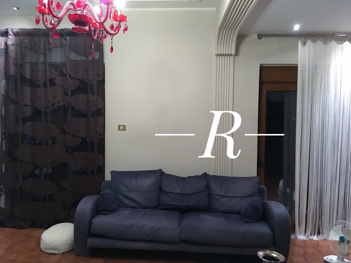

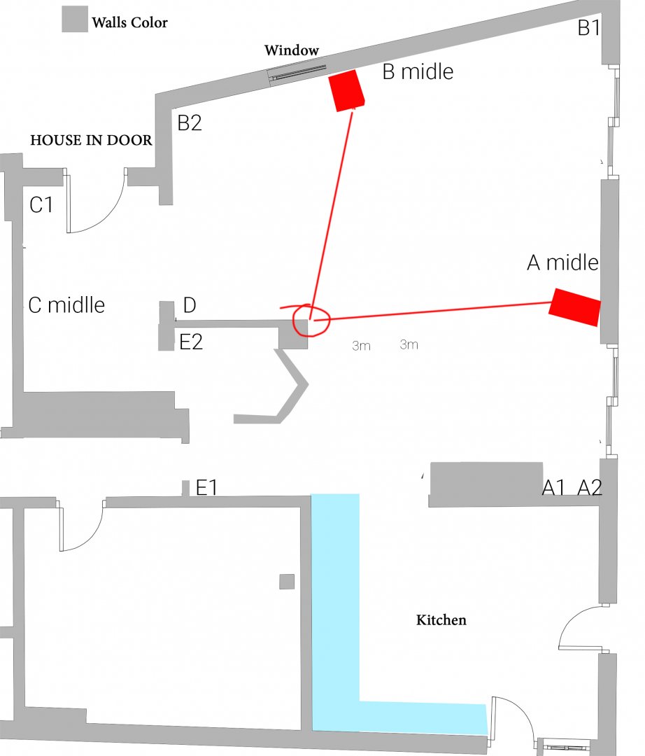

Ετσι το καταλαβα
Το L το εχω δοκιμασει σ αυτη την θεση που προτεινεις. Πολυ καλο αποτελεσμα ειχε με κολλητη τη πλατη στον τοιχο. ΚΑΙ ΔΕΝ ειχε θεμα με C !
Στην θεση του R δεν εχω κανει ποτε μετρηση. Εχω κανει ποιο δεξια στην αρχη της πορτας
Να δω με ποιο τροπο να στηριξω 25 κιλα ηχεια στο 1+ μετρο αναποδα εστω για την δοκιμη!!!!
Για ενα καλο τριγωνο πρεπει η θεση να ειναι εδω....οποτε θα στησω εδω το μικροφωνο.
Συμφωνεις ?????

ο κωστας σου ειπε το ενα ηχειο μπροστα απο το γυψινο που ειναι το δοκαρι και το αλλο στην κολωνα που ειναι διπλα στο επιπλο. δλδ δεξια και αριστερα της λευκης κουρτινας.
59.537
145.930
Ετσι το καταλαβα
Καλά το κατάλαβες.
Το λ θα έχει με το τζάκι, το ρ με το σ.
Συμφωνεις ?????
Ε, ναι, όπου βγαίνει το ισόπλευρο τρίγωνο.
Κολλητά τα ηχεία πάνω στις κολώνες.
Αν είναι πολύ μεγάλη η απόσταση ακρόασης, ας γίνει λίγο πιο μικρή, κι ας είναι λίγο πιο μακριά τα ηχεία μεταξύ τους. Με δοκιμές, παίζοντας με την απόσταση από την κολώνα πίσω από τη θέση ακρόασης. Δηλαδή βάλε μικρόφωνο στα 30cm, στα 50, στα 20, κλπ.
Το δεξί ηχείο μπορεί να πάει και λίγο πιο κοντά στην β1 γωνία. Στη μέση πάνω από τον καναπέ, δηλαδή στη μέση του διαθέσιμου τοίχου. Μόνο το δοκάρι χάνεται έτσι, που μπορεί να βοηθήσει στο σπάσιμο της άνω ανάκλασης των μπάσων.
