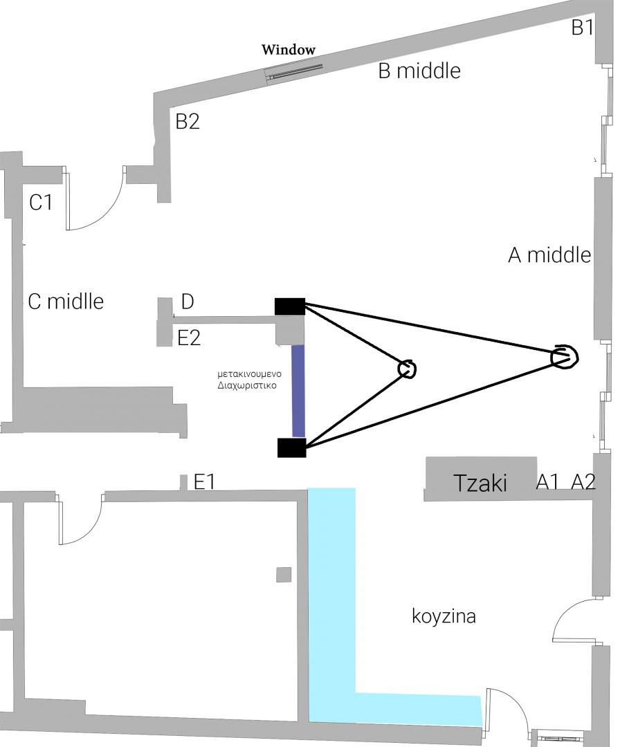

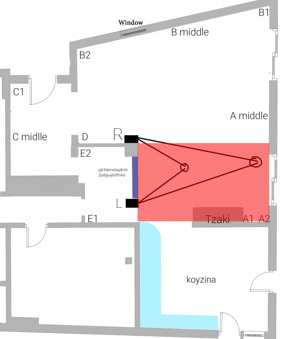

Οι θέσεις που τα έχεις τώρα, είναι κακές.
Δεν μπορούν να παίξουν καλά έτσι τοποθετημένα, είναι απλώς αδύνατο.
Για πολλούς λόγους, βαριέμαι να τους γράψω.
Στις θέσεις που προτείνω, θα έχεις συγκεκριμένα προβλήματα από 2 μόνο σημεία: τη γωνία του τζακιού, και το χώρο που ξέρεις ότι βουιζει, το c.
Στο δεύτερο θα χρειαστεί μια διπλή κουρτίνα με βαρύ απορροφητικό ενδιάμεσα, συρόμενη σε κουρτινόξυλο.
Στο πρώτο θα χρειαστεί γυψοσανίδα με απορρόφηση, ή πλήρη κάλυψη της γωνίας αυτής με πάνελ. Μια απλή χοντρή κουρτίνα στο πέρασμα της κουζίνας θα βοηθήσει πολύ.
Στις θέσεις που προτείνω, μπορούν να σηκωθούν τα ηχεία τόσο ψηλά, ώστε το γουφερ τους να βρεθεί στο μέσο του ύψους του δωματίου. Θα ακυρώσεις με αυτόν τον τρόπο το κυρίως στάσιμο του ταβανιού.

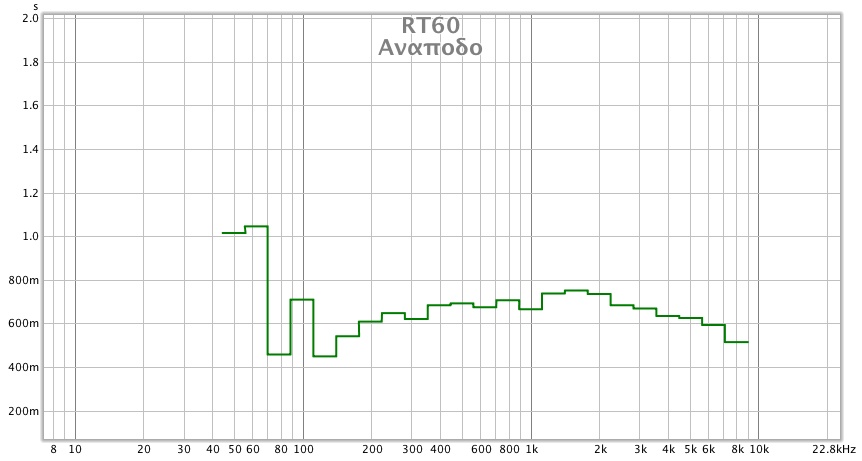

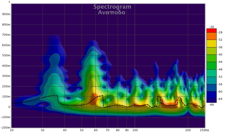

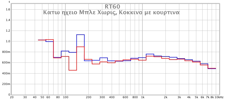

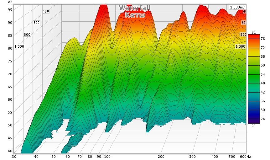

Κωστα Πρωτη μετρηση ΧΩΡΙΣ ΚΟΥΡΤΙΝΑ ΣΤΟ C
Συγκριση υψους ηχειων.
ΘΕΣΗ L
Μικροφωνο στην μελλοντικη θεση "περιπου" στις 90 μοιρες.
Στο "Αναποδο" το γουφερ 150cm απο ταβανι ...150cm απο πατωμα.
Το "κατω" κανονικα στην βαση του .

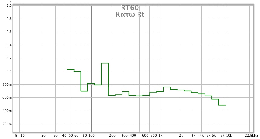

RT

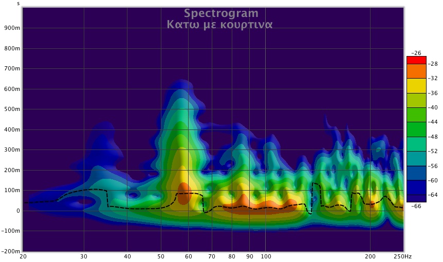

Waterfall

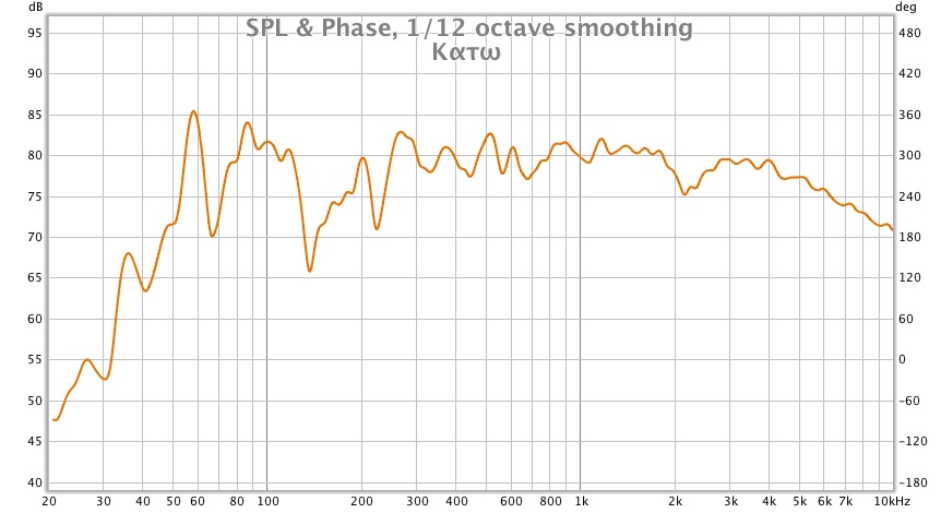

122
63

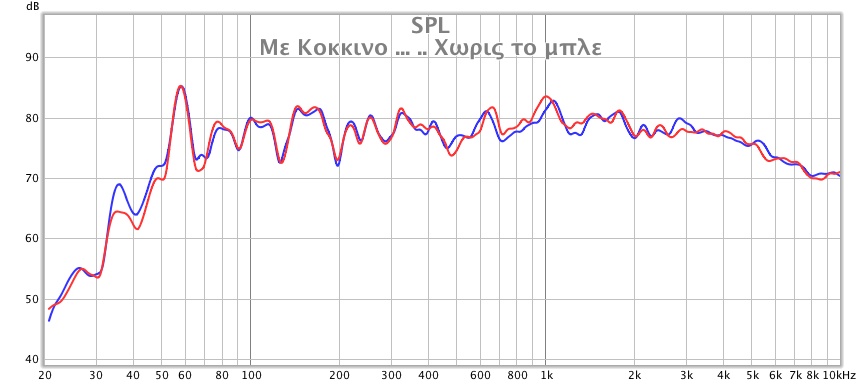

kai SPL
Το απογευμα ισως καταφερω να βισματωσω 2 ατομα να κρατησουν την κουρτινα οποτε θα εχουμε συγκριση "με" και "ανευφ"

στην θεση που εισαι τωρα ειναι αυτο;
spl θα κανεις left και right ξεχωριστα στο ιδιο διαγραμμα. Η καλυτερη θεση θα ειναι εκεινη που εχουν σχεδον την ιδια κυματογραμμη.
Για μενα ασε προς το παρων το αναποδα. Βρες πρωτα την καλυτερη θεση και μετα δες για αναποδα.
Εκει που τα χεις τωρα μην κανεις καμια αλλαγη ειναι αδικος κοπος.

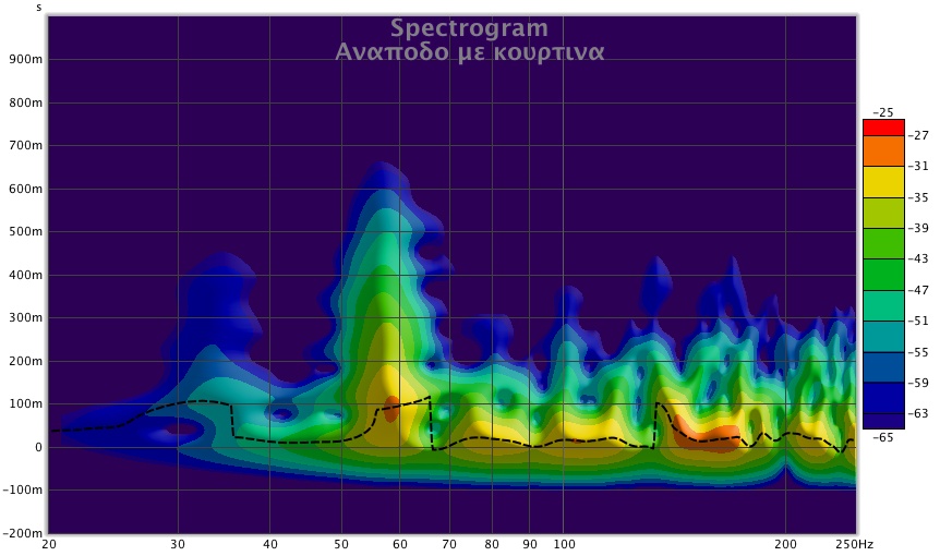

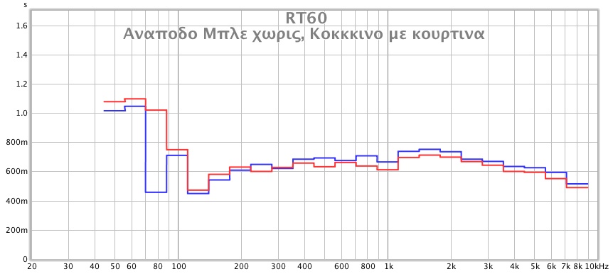

Βρηκα μια χοντρη βαριά κουρτινα. Εκρυψα ολη την τρυπα τη σπηλιας. Αλλά πολυ σφιχτη η πλεξη της. Δυσκολα περναει ο αερας.
Για δες και πες......

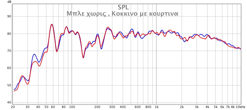

ΟΛΕΣ οι μετρησεις απο το αναποδο.
Με κουρτινα
Χωρις κουρτινα
Και ενα SPL με και χωρις
Ψανχω τροπο να αλλαζω το υψος του αναποδου και να ξαναμετρησω χαμηλοτερα ή λιγο ψηλοτερα.

ρε συ ασε την κουρτινα και το αναποδο.
Βρες την θεση.
Το αναποδο δεν ειναι σωστο, ειναι συμβιβασμος.

αυτη ειναι η πρωτη θεση του δωματιου.
Θα δοκιμασω κ αλλες ....ΠΟΛΛΕΣ .. αλλα να καταληξω πρωτα στο υψος του ηχειου απο την πρωτη θεση που ξεκινησα.
Θα μετρησω ανεβοκατεβαζοντας το γαι να κλειδωσω το υψος και μετα θα σταθεροποιησω την κατασκευη πανω ροδες.
Μετα το "σερνω" σαν σκυλακι οπου γουσταρεις. :thumbsup:
Και επιλεγουμε απο τις "καλες" οποια βγαλει τριγωνο με τον στρατηγο παρον.
954
518
βρες την θεση με το τουιτερ ψηλα.
Οταν βρεις την θεση θα ασχοληθεις με τα υπολοιπα.

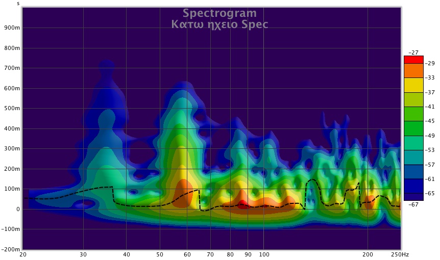

Μετησεις απο την ιδια θεση ηχειων και μικροφωνου
η ωρα του κατω ηχειου
Χωρις ...
Με κουρτινα
και SPL

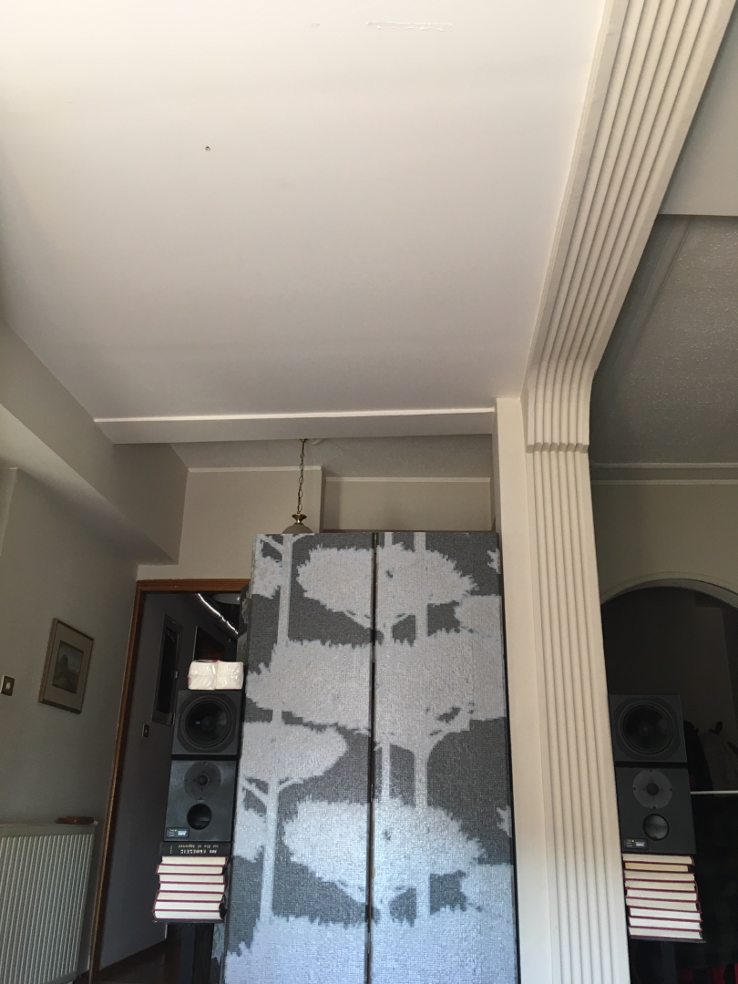

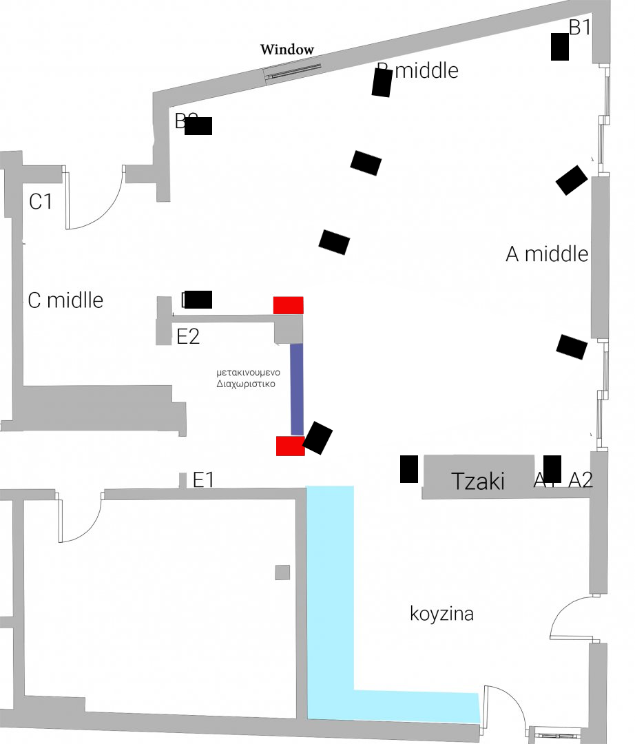

Νεα και τελικη θεση μετα απο περιοδο δοκιμων σε ΟΛΟ το χωρο.
2 Θεσεις ακροασης γιατι με το Room Shaper ειμαι ανετος στην far field .
Μετακινω 20 ποντους τον καναπε και με το κεφαλι 30 ποντους απο τον πισω τοιχο εχω ανετες καθημερινες ακροασεις.
Για απολαυσεις μετακινουμαι σε Near field.
Ερωτηση ..
Εαν τα χτισω, τα πακτωσω, τα θαψω, θα εχω κερδος?
Δεξια αριστερα του setup ο χωρος για τσιμεντο ειναι μικρος .. το πολυ 10εκ.
Το ΑΡΙΣΤΕΡΟ κατω απο Γυψοσανιδα (αδεια).
Σκεφτομαι να την ανοιξω και να την φουλαρω στον υαλοβαμβακα.
Θα εχει θετικο αποτελεσμα ?
Γυψοσανιδα υψος 2.5 / γουφερ στο 1.24
Μπερδεμενο το δεξι.. καθεται σε 2.70 υψος ταβανιου και ακτινοβολει σε 2.50 και σε λωριδα 2.45
122
63
Μετα την προταση του Δημητρη Dapost η γυψοσανιδα (κοκκινη περιοχη) θα αντικατασταθει με διατρητη.
Τα 20 εκ που απεχει απο το ταβανι θα γεμισουν με πετροβαμβακα.
Πρέπει να είναι η πιο περίεργη τοποθέτηση της χρονιάς
Οι διαφορες θεσεις πουμετρηθηκαν τα ηχεια ανα ζευγος.
Το κοκκινο ζευγος δειχνει οτι εχει μελλον στον περιεργο χωρο (περιπου 50τμ)
