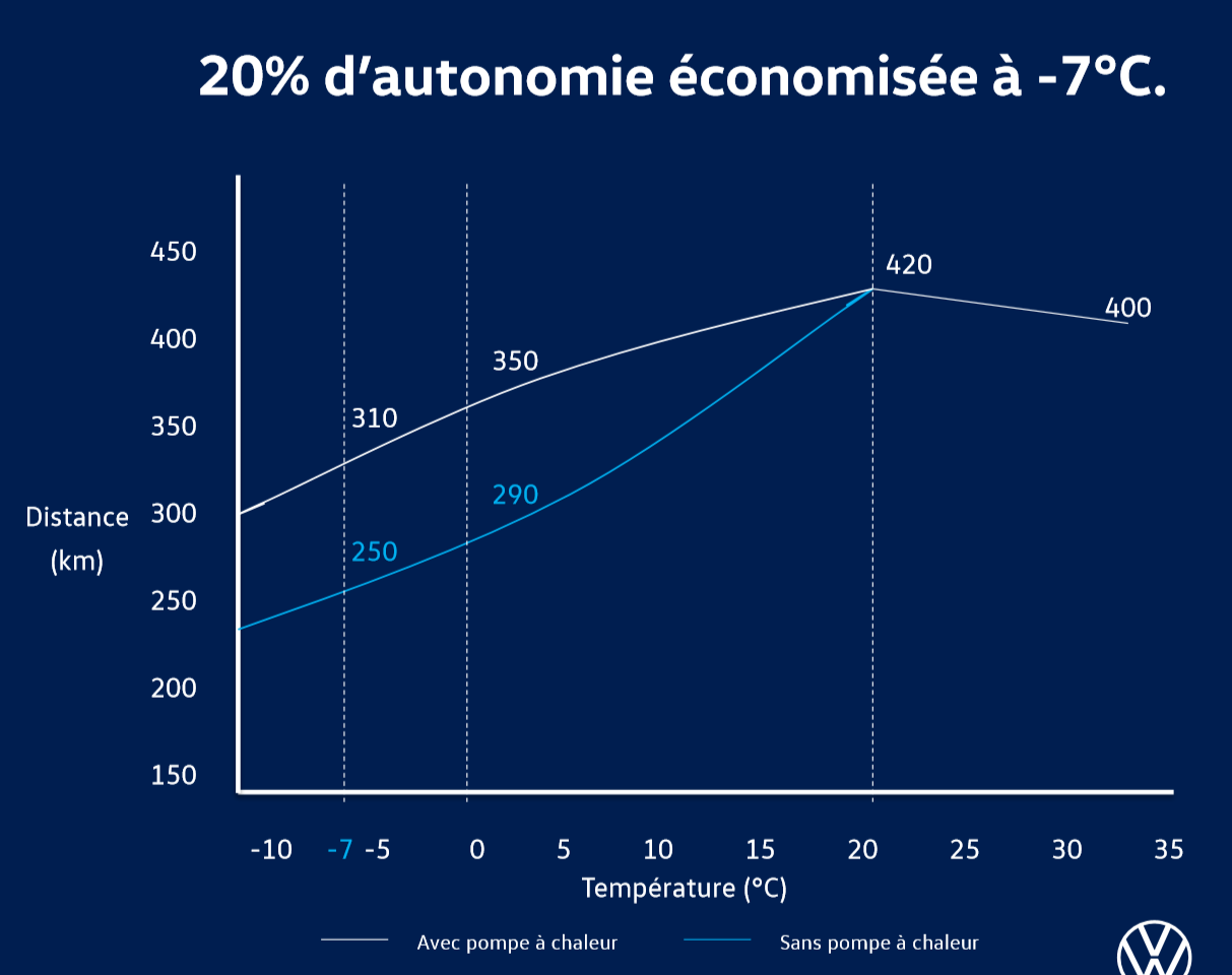

Όσον αφορά τα δήθεν ταχαμου τεστ αυτονομίας σε κρύα, στους 5 και στους -5 βαθμούς κελσίου και όλα αυτά τα φανταστικά κι υπέροχα που θα βρείτε στο ίντερνετ, είναι όλα άχρηστα, ανόητα, χαμένος χρόνος.
Η ονομαστική αυτονομία (κατά WLTP) όλων των EV, έχει μια μικρή αξία, κυρίως για συγκρίσεις μεταξύ αυτοκινήτων, όπως ακριβώς και η ονομαστική κατανάλωση των αυτοκινήτων εσωτερικής καύσης.
Πρακτικά, άχρηστο νούμερο, απλώς ενδεικτικό και βάση για συγκρίσεις.
Βεβαίως, αυτό το ενδεικτικό νούμερο της WLTP, είναι σε ιδανικές συνθήκες για τα EV (όπως αντίστοιχα σε ιδανικές συνθήκες βγάζουν ονομαστική κατανάλωση για τα ice), και όσον αφορά την θερμοκρασία, είναι κει στους 20 βαθμούς, που χαίρεται κάθε EV να κινείται.
Στους 20 βαθμούς κελσίου κρατάει την θερμοκρασία των μπαταριών το EV, άρα αν αυτή είναι η θερμοκρασία περιβάλλοντος, δε θα χάνει ενέργεια για αυτή τη δουλειά.
Οι κατασκευαστές κυκλοφορούν σχεδιαγράμματα της WLTP σε διαφορετικές θερμοκρασίες, και να, όπως έχω ξαναδειξει του iD.3 το σχεδιάγραμμα:
Που έχει
WLTP 420 στους 20 °C
WLTP 290 στους 0 °C
WLTP 250 στους -7 °C
WLTP 230 στους -10 °C, ξερωγω σχεδόν 50% κάτω του ονομαστικού WLTP απ'τους 20 βαθμούς κελσίου.
Και λίγο καλύτερα νούμερα με αντλία θερμότητας, που είναι "προαιρετική".
Τίποτα από τα ανωτέρω δεν είναι δεδομένο ότι θα δεις στην πράξη. Όχι γιατί δεν είναι ακριβή αυτά τα στοιχεία, ίσα ίσα είναι ακριβέστατα.
Γιατί δεν θα έχεις στην τυχαία διαδρομή σου, τις ίδιες συνθήκες με το τεστ του WLTP.
Ούτε καν την ίδια πίεση στα ελαστικά δε θα έχεις. 😜😂🤪
Δεν είναι φανταστικά σενάρια αυτά τα νούμερα, και μέσα στην πόλη τα ξεπερνάει πανευκολα το iD.3 ενώ εκτός πόλης σε ταχύτητες αυτοκινητόδρομου, δεν υπάρχει ούτε 1 στο εκατομμύριο να τα πιάσει.
