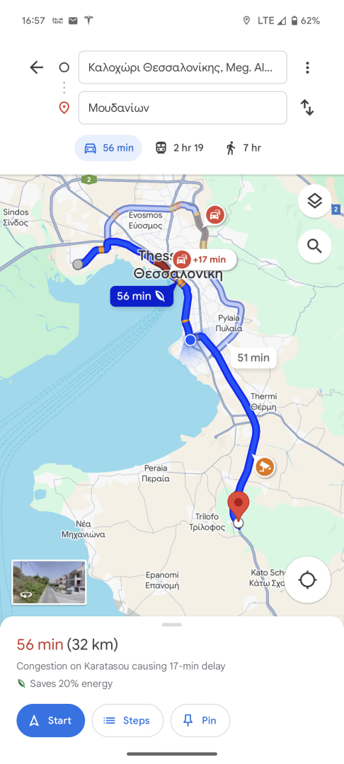

60 χλμ (δηλαδή απ'άκρη σ'άκρη κι εκτός πόλης, δηλαδή από Καλοχώρι μέχρι Τρίλοφο να φεύγεις για Χαλκιδική): 😁🤪😜🤪😁
εντός πόλης, πες με μέση κατανάλωση 16kWh/100km (μπορείς και με 12), σημαίνει 9,6 kWh.
Με 20% αν είναι το iD.3 με την 58-αρα, έχει 11,6kWh διαθέσιμες.
Άσε που δεν υπάρχει τέτοια απόσταση στην πόλη μας, αλλά και να υπάρχει, ακόμα και στην περίπτωση που έφτασε στο "αμήν" για επείγουσα φόρτιση που λένε (20% μπαταρίας), τα βγάζει για πλάκα τα 60 και τα 70 χλμ ένα iD.3, δε θες να μάθεις τι βγάζει το Τέσλα με 12 και 11 κατανάλωση (χαλαρά μέσα στη πόλη).
Σε DC θες 5 λεπτά για αυτά τα χιλιόμετρα, σε AC θες 45' πες, αν είναι στο 0% η μπαταρία, πράμα αδύνατο.
