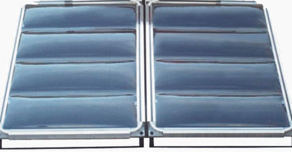

Πριν από 27 - 28 χρόνια έβαλα στο σπίτι έναν Stiebel Eltron που ήταν ο καλύτερος τότε.
Ήταν και ο πιο ακριβός, αλλά τότε είχα άνεση και τον πλήρωσα και τον πήρα χωρίς δεύτερη σκέψη.
Δεν έπαθε ποτέ τίποτα, σε μπόϊλερ, συλλέκτες κ.λ.π.
Άλλαξα μια φορά την ηλεκτρική αντίσταση που κάηκε και 4 φορές τα ανόδια που υποτίθεται ότι τα αλλάζουμε κάθε χρόνο!!
Κανένας όμως δεν τα αλλάζει κάθε χρόνο, αλλά όποτε θυμηθούμε, έτσι κι εγώ.
Δεν έχει τζάμια στους συλλέκτες, αλλά κυρτά πολυκαρβονικά φύλλα που απέδειξαν την τεράστια ανθεκτικότητά τους.
