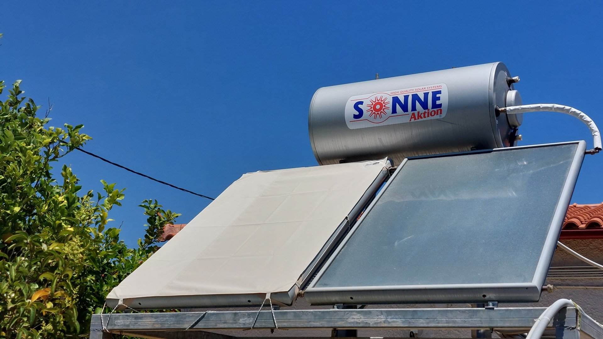

αυτό είναι καλό το χειμώνα, αλλά για μισό σχεδόν χρόνο θα πρέπει να σκεπάζεις για να μην έχεις βραστό νερό μόνιμα και εκεί που τον βλέπω μάλλον είναι αδύνατο
Ιούνιο - Σεπτέμβριο μου είπε ο κατασκευαστής για σκέπασμα.
Δεν θα είναι παιχνιδάκι (σαν να ήταν σε ταράτσα), αδύνατο όμως δεν είναι.

Έτοιμος για το καλοκαίρι. Πολύ καλό τεντόπανο, με λάστιχα και κορδόνι. Προτείνεται ανεπιφύλακτα για όποιον ψάχνει κάτι ανάλογο. 45€ διάσταση 105x160.
