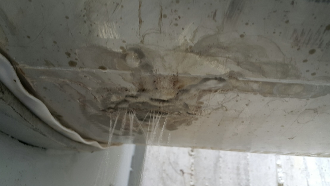

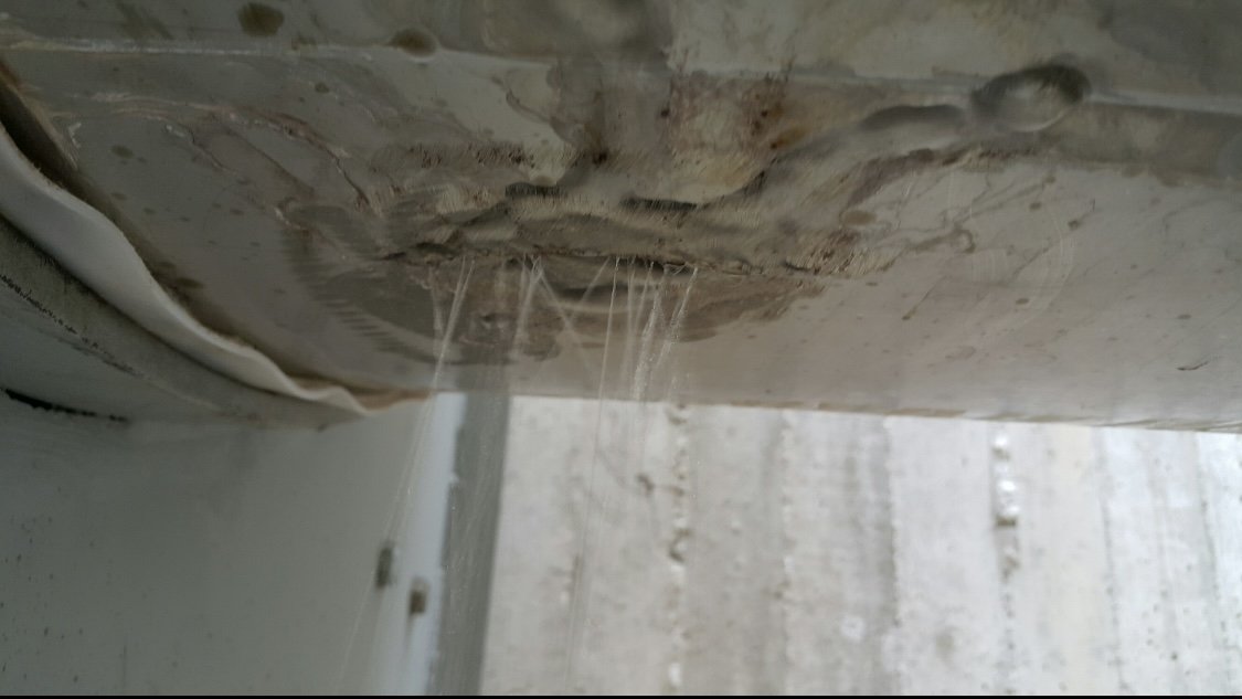

Μιχάλη μου σαφώς τρυπάνε και τα (άφθαρτα) ανοξείδωτα...
Ωστενιτικός ανοξείδωτος χάλυβας AISI 316L πάχους 4 χιλιοστών, σε μπόϊλερ προθέρμανσης νερού χρήσης ανοιχτού τύπου...
Μετά από 2 εξάμηνα χρήσης με οσμωμένο νερό Μυκόνου...
Μετά από 2 εξάμηνα χρήσης με οσμωμένο νερό Μυκόνου... View attachment 240076 View attachment 240077
Νίκο κάτι δεν πήγε καλά εκεί! :idk:
Μήπως ήταν απιονισμένο το νερό;
