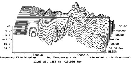

Ας βρεθούμε πίσω εις το σωτήριον έτος 2002...

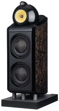

B&W Signature 800...Ενδεχομένως σημείο καμπής για το R&D ανάδρομης φοράς...

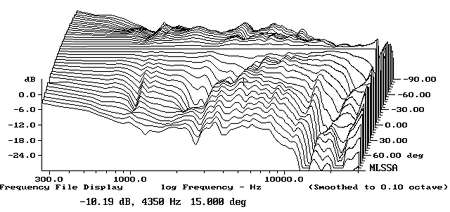

Εδώ βλέπουμε πρώτα δείγματα από ΄΄εκκεντρικότητες΄΄ σε μεσαίες και στις ανώτερες οκτάβες...
Κατά τα άλλα εξαιρετική διασπορά στον οριζόντιο άξονα:
Στον κατακόρυφο ήθελε προσοχή ως προς το ύψος κεφαλής ακροατή:

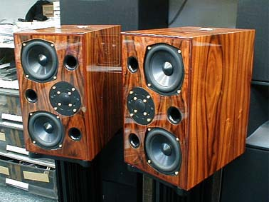

Ναι, αλλά βλέπουμε και έναν έξοχο καπλαμά, οπότε κάποιοι κάποιοι θα το αγοράσουν το ντουλάπι.
Αυτοί μάλλον θα εκλιπαρούσαν και από πάνω,αφού η έκδοση ήταν σε περιορισμένα κομμάτια...Οπότε ας έχουν τουλάχιστον επίγνωση τι τους αρέσει...

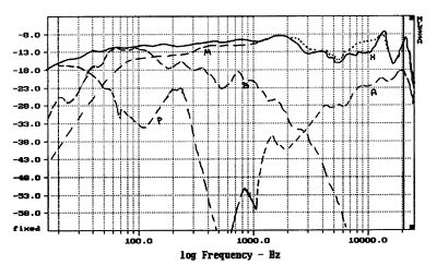

Επισκεπτόμαστε το σωτήριον έτος 1995 όπου ακόμα και στην Ελληνική αγορά γίνονταν σημείο αναφοράς τα Wilson WATT/Puppy 5...

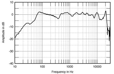

Για να μην υπάρχει υπόνοια μεροληψίας, η κατωτέρω απεικονιζόμενη απόκριση από τη δορυφορική ενότητα WATT5 μόνη της απουσία της βαθύφωνης Puppy θα θεωρείτο - με σχετική επιείκεια - τονικά ισορροπημένη από συχνότητα 800 Hz και άνω...
Οι off-axis αποκρίσεις πάντα από τη μονάδα WATT μονάχη της...
...με τον John Atkinson να προειδοποιεί "Μην ακούτε το ηχείο στεκόμενοι όρθιοι!"

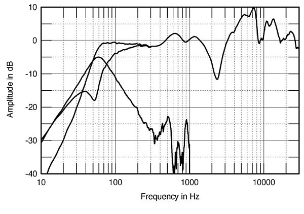

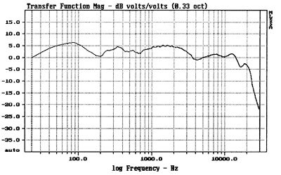

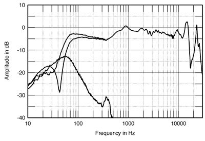

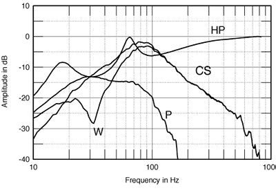

Η επόμενη μας δείχνει ανηχοϊκή απόκριση από τη βαθύφωνη Puppy μόνη της (CS σύνολο επιμέρους στοιχείων,W ζεύγος woofer,Ρ ο σωλήνας bass reflex και HP η νοητή επέκταση προς τα άνω από την ενότητα WATT...)
Όσοι θεωρούν ότι μας υπολείπεται κάποιο μετρητικό δεδομένο όπως η λήψη των δύο ενοτήτων μαζί όπως κανονικά θα προβλεπόταν πρέπει να είναι...ισοπεδωτικοί χαρακτήρες... :p
Εάν θεωρούσαμε αντιστρόφως ότι η έλλειψη ικανής ενέργειας στην επίμαχη ζώνη κατώτερων μεσαίων εξυπηρετούσε κάποια ψυχοακουστική σκοπιμότητα ως προς την ακροαματική απόδοση εντός τυπικών οικιακών χώρων,τότε πώς και δεν επέμειναν σε αυτό το χαρακτηριστικό σε όλες τις άλλες σειρές ηχείων εκτός του WATT/Puppy ; :sneaky:
΄΄Τί μας έκρυβαν;;;΄΄
Τέτοιο μετρητικό δεδομένο είχαν την καλοσύνη να προσφέρουν λ.χ. στη μεταγενέστερη έκδοση ΄΄7΄΄ από τη σειρά...

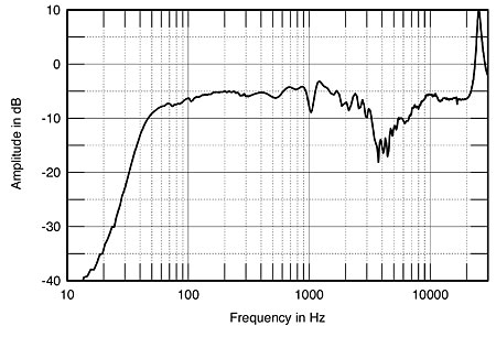

Acoustic Energy AE2 Signature :

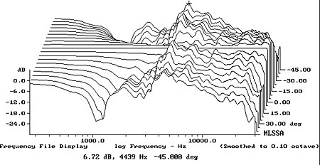

Εύλογα μπορεί κάποιος ν'αναρωτηθεί,πόσο καταδικαστέο να είναι πια ένα μοντέλο κύρους με ανηχοϊκή απόκριση όπως η παρακάτω:

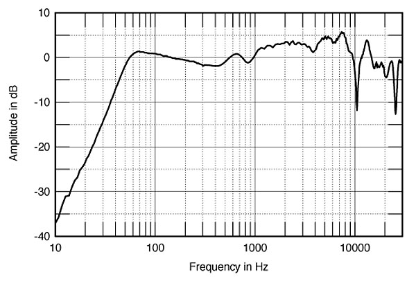

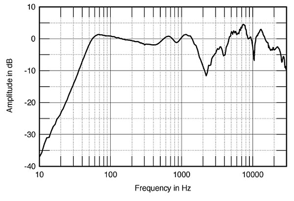

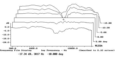

Το θέμα είναι ότι αυτή προέκυπτε υπό ειδικές συνθήκες,όταν η λήψη γινόταν σε θέση off-axis με γωνία εκτροπής από την πλευρά των woofer,με αυτά προσανατολισμένα στην εσωτερική πλευρά του ηχείου και το tweeter στην εξωτερική όπως θα φαίνονταν από τη θέση ακρόασης...δηλαδή με toeing-out όπως στην επόμενη εικόνα

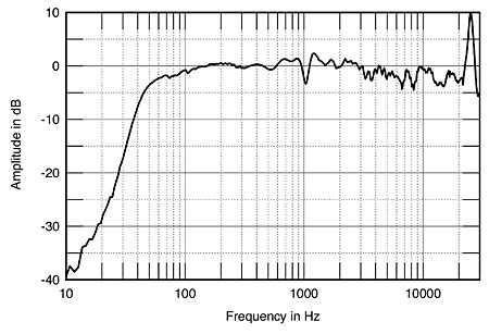

Για να δούμε την κανονική απόκριση on-axis,δηλαδή ακριβώς πάνω στον κεντρικό άξονα:

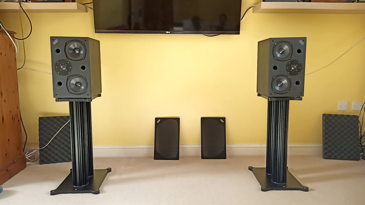

Εν τω μεταξύ στις περισσότερες φωτογραφίες από setup κατόχων εμφανίζεται στημένο με αντίστροφο προσανατολισμό...πού είναι ο Ear να έπιανε ένα...cross-firing.

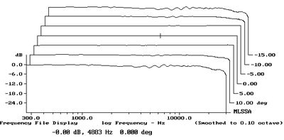

ακολούθως οι δέσμες off-axis κατά τα γνωστά:
Εύχομαι τώρα να κατανοούμε γιατί ηχεία στο ζεύγος των οποίων τα τεμάχια θα διαχωρίζονταν σε δεξί και αριστερό, θεωρούνται ΄΄ύποπτα΄΄ μέχρις αποδείξεως του εναντίου...

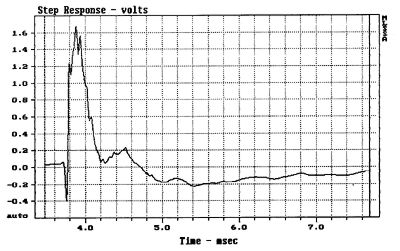

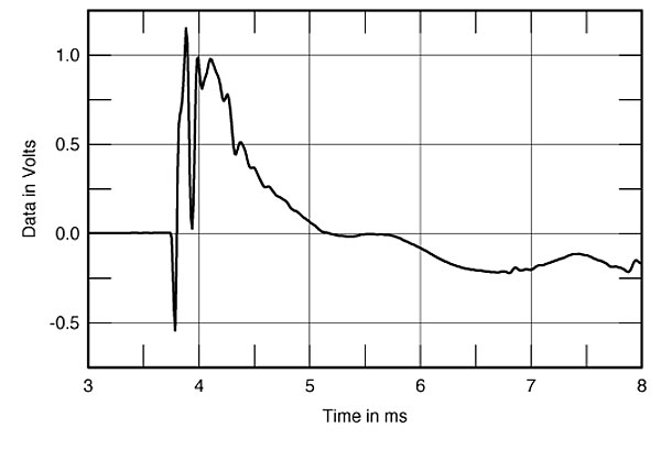

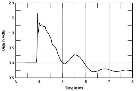

Χαριστική βολή με συντονισμούς από μια καμπίνα που θα όφειλε αν μη τι άλλο να ήταν αδρανής με τόσο μικρές διαστάσεις...
Η βηματική απόκριση θα έπρεπε τουλάχιστον να διασκεδάζει τις εντυπώσεις ελέω μινιμαλιστικού κρος,αλλά η ταλάντωση που εκδηλώνεται με τη χαρακτηριστική καμπούρα στην απόσβεση του βηματικού παλμού δεν αφήνει ούτε εκείνη ΄΄ν'αγιάσει΄΄...

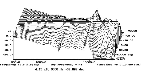

Τώρα θα δεις φάση...Σκέπτομαι πόση σιελόρροια πρέπει να έπεφτε από ακροαματικόφιλους τη δεκαετία του 90 στη θέα του κλασσικού Wilson X-1 / Grand SLAMM και στο όραμα να έρχονταν οι τεχνικοί της εταιρείας να το συναρμολογήσουν στήνοντάς το με βέλτιστο τρόπο στο χώρο του ευτυχή κατόχου...

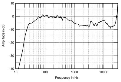

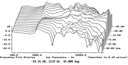

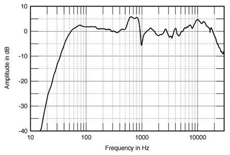

Στην περίπτωση όμως των μετρήσεων από το Stereophile,πρέπει οι τεχνικοί να είχαν πάρει ΄΄άδεια από τη σημαία΄΄...
Η ανηχοϊκή απόκριση δείχνει χαρακτηριστική έμφαση στις μεσαίες :
Ο τονισμός στις μεσαίες επιμένει και υπό μη ανηχοϊκές συνθήκες κατά το μέσο όρο λήψεων και υπό εξομάλυνση 1/3 οκτάβας στο χώρο του reviewer:

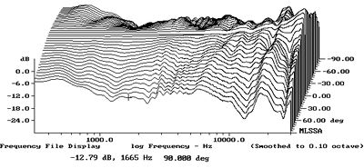

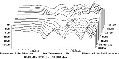

Πάμε στις off-axis αποκρίσεις...Η άνω δέσμη αναπαριστά τις εκτροπές μέχρι 45 μοίρες επί του οριζόντιου άξονα με την κατώτερη δέσμη ν'αναπαριστά τις αντίστοιχες επί του κατακόρυφου:
Υπενθυμίζεται ότι η ανωμαλία εντοπίζεται στη διακύμανση των υποχωρήσεων σε σχέση με την αντίστοιχη χαραγμένη ευθεία γραμμή.Στο οριζόντιο επίπεδο που επικεντρώνεται το ενδιαφέρον,συνεχόμενη διασπορά θα λογαριαζόταν εφόσον οι υποχωρήσεις από τις μεσοϋψηλές και άνω ακολουθούσαν ομαλή πτωτική πορεία κάτω από τη χαραγμένη ευθεία.Στο δε κατακόρυφο έχουμε μια κανονικότατη ακύρωση off-axis στη ζώνη κρος mid-tweeter...
O Martin Colloms προσπαθεί να συμβιβάσει τ'ασυμβίβαστα κατά το σχολιασμό των μετρητικών δεδομένων με το κερασάκι να μπαίνει κατά την εμφάνιση των επιδόσεων στο πεδίο του χρόνου.Η βηματική απόκριση κανονικά θα φανέρωνε τη θρυλούμενη χρονική ευθυγράμμιση που υποσχόταν η ιδιαίτερη για κάθε χώρο ρύθμιση στη γεωμετρία συναρμολόγησης μεταξύ των μονάδων...

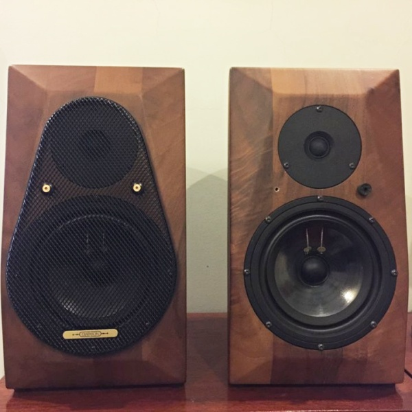

Coincident Audio Technology Troubador...Ομοαξονική υλοποίηση με μινιμαλιστικό κρος που συμπληρωνόταν προαιρετικά και από βαθύφωνη μονάδα Troubass εν είδει ΄΄βάσης΄΄.
Μετά την πρόσκαιρη έμφαση στις μεσαίες,ακύρωση οφειλόμενη προφανώς στο tweeter ευρισκόμενο εκτός φάσης στη ζώνη κρος:Στις δε ανώτερες υψηλές η απόκριση παραμένει εκκεντρική...
Η πλάκα είναι ότι χάρη στην ομοαξονική αρχιτεκτονική οι δέσμες off-axis αποκρίσεων προέκυπταν - όπως διαπιστώνεται με τη σχετική παραλληλία στις επιμέρους καμπύλες έως 10KHz περίπου - σε συνάφεια με τη φρικτή on-axis ακύρωση στη ζώνη κρος,ενώ η κατακόρυφη δέσμη ήταν παρεμφερής...
Η δε βηματική απόκριση κάθε άλλο παρά δικαίωνε τον ίδιο τον τίτλο της εταιρείας,δείχνοντας κιόλας πόαο ΄΄άκλαφτα΄΄ πήγαιναν τα θεωρητικά πλεονεκτήματα από την αρχιτεκτονική...
Τα ΄΄όργανα΄΄ όμως άρχισαν στη συνέχεια...Ο δημιουργός του ηχείου σχολίαζε ότι το συγκεκριμένο μοντέλο της δοκιμής δεν ήταν η στάνταρ έκδοση για την αμερικανική αγορά,αλλά ειδική παραγγελία για ευρωπαίο πελάτη...Ισχυριζόμενος κιόλας ότι οι πελάτες του συνήθως θ'αντικαθιστούσαν μοντέλα από εταιρείες όπως Wilson,Apogee,Proac με τα δικά του χωρίς να μένουν δυσαρεστημένοι,ζήτησε να στείλει στο περιοδικό μια στάνταρ έκδοση ώστε να δοκιμαζόταν εκ νέου...

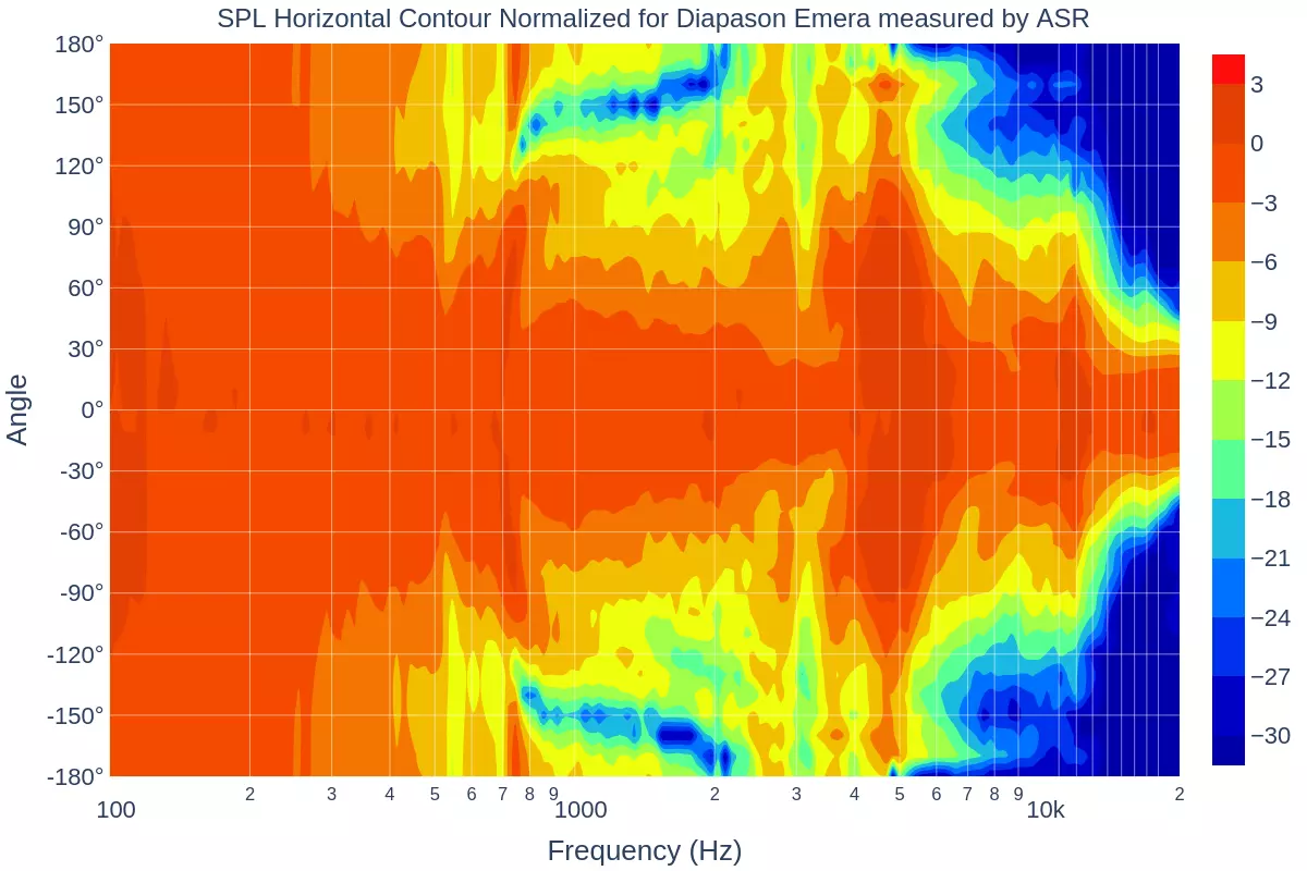

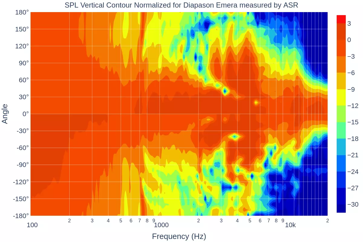

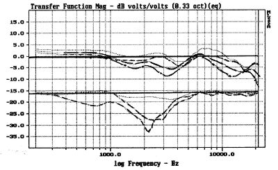

Diapason Emera...Ιταλική φινέτσα στην εμφάνιση...
οι επιδόσεις όμως είναι...΄΄ιαπωνικού΄΄ τύπου
Ακολουθούν τη σχεδιαστική σχολή...Yatabaza. :lol:
(H μικρή εξομάλυνση οφείλεται στο ότι ο βαθμός της on-axis ανωμαλίας μετριάζεται σε υψηλότερες του ΄΄ακουστικού παραθύρου΄΄ γωνίες εκτροπής από τον άξονα...Δηλαδή καταλληλότερο γι ακροάσεις μακριά από το MLP και οπωσδήποτε όχι nearfield...σε μικρού μεγέθους ηχείο)
Τα δε διαγράμματα κατευθυντικότητας παραπέμπουν σε...ατομικό μανιτάρι.
