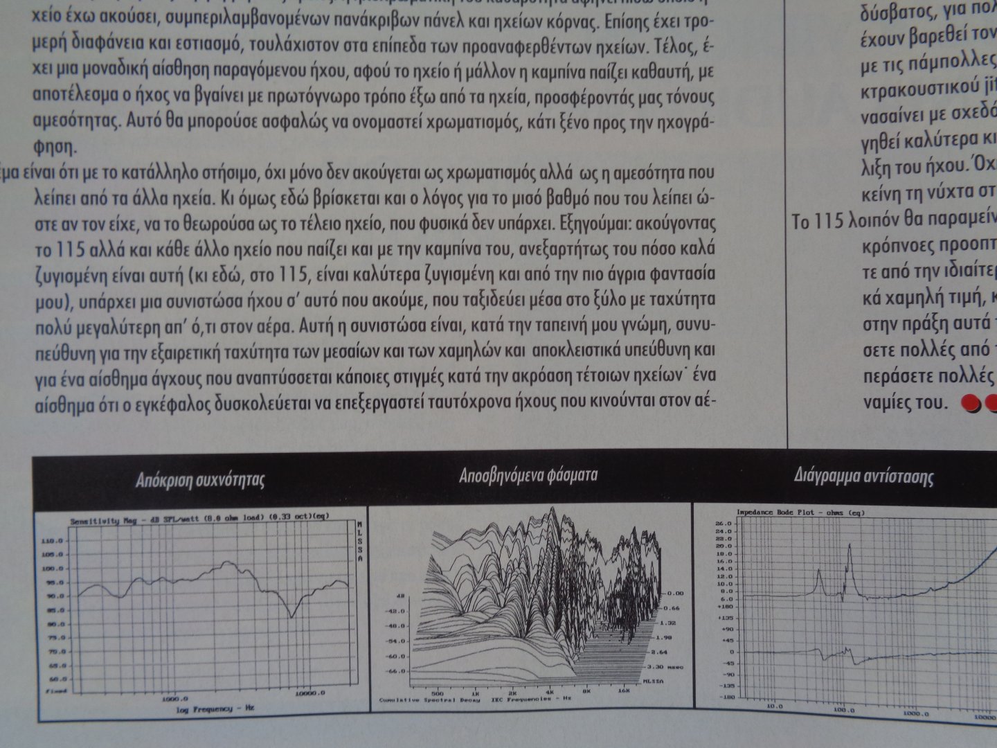

Τέτοια ηχεία με ασύμμετρη διάταξη επιμέρους μεγαφώνων πάνω στη μπάφλα και offset ως προς τη θέση tweeter θεωρούνται ΄΄ύποπτα΄΄ αφού δεν αναμένεται ομαλότητα στις off-axis αποκρίσεις.Όπως εξηγήθηκε στην περίπτωση των Acoustic Energy AE2 Signature,ιδεώδης άξονας λήψης θα βρίσκεται με δοκιμές υπό εκείνη τη γωνία όπου θα προέκυπτε ομαλότερη απόκριση από μεσαίες και άνω.Αυτή η παράμετρος θα καθορίσει μεν έναν βέλτιστο προσανατολισμό των ηχείων ως προς το MLP,αλλά δεν πρόκειται να φτιάξει ανισορροπίες στο spinorama...
Τιμής ένεκεν σε πρωταπριλιάτικο πλαίσιο,κατατίθεται η μνημειώδης δοκιμή του Rehdeko RK-115S ...
View attachment 246754 View attachment 246755
Σωραίος Πάρις.... :lol:
Crystalator Μονολιθίξ
42.555
85.583
Εσύ νηαρέ πιστεύεις ότι (πέρα απ αυτά που γράφει) δεν ξέρει τι ακούει?8-)
οποιοσδήποτε νορμάλ άνθρωπος του αντικειμένου...που θα διαβάσει το συμπέρασμα και θα στρέψει το βλέμμα του πάνω στην καμπύλη απόκρισης
θα βροντοφωνάξει ότι γράφει μλκίες....δεν κάνω κάτι πρωτότυπο :biggrin:

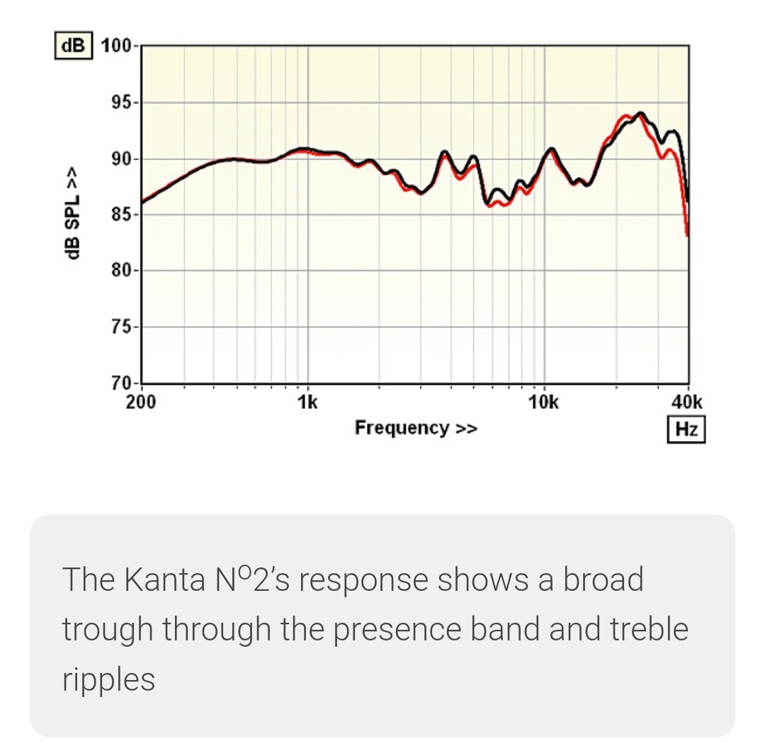

Και στους Audioholics που τους αρέσουν οι μετρήσεις, τους αρέσει πολύ και το Focal Kanta No2, το οποίο είναι αυτό....
Μάλιστα ο Gene πήρε ένα ζευγάρι για το σπίτι του.
Μάλιστα το συγκεκριμένο κανάλι, ενώ μιλάει πάντα για μετρήσεις, δεν μιλάει ποτέ για ενεργά. Just to mention.

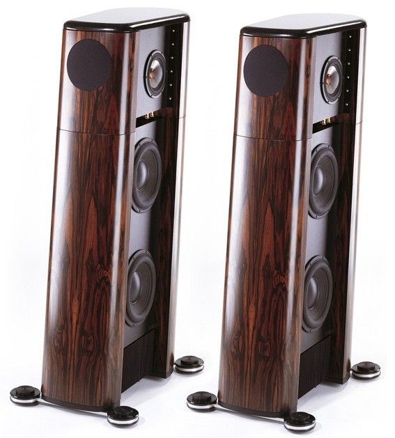

Audio Physic Kronos...Μοντέλο-δήλωση για τη σχεδιαστική υπεροπλία της εταιρείας κατά την πρώτη δεκαετία του 2000...
Ενεργές υποβαθύφωνες μονάδες,ομοαξονική αρχιτεκτονική mid-tweeter με πρόσθετα μεγάφωνα mid (εκπέμποντα αποκλειστικά στις κατώτερες μεσαίες) στις πλευρές της καμπίνας για προαγωγή στην αίσθηση χωρικής ευρύτητας....
Με αντίτιμο 70 χιλιάρικα η on-axis εμφανίζεται υποσχόμενη:
Μέχρις ότου να εμφανιστεί η οριζόντια δέσμη off-axis:
Whiskey Tango Foxtrot...Για ομοαξονική και οποιαδήποτε άλλη αρχιτεκτονική...Τα δε πλευρικά mid ΄΄κάνουν τα δικά τους΄΄.

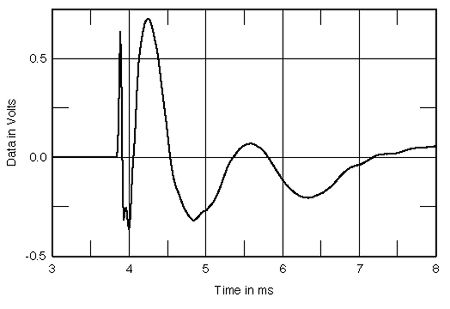

Η βηματική απόκριση δείχνει μια χαρακτηριστική διακύμανση γύρω από τα 6 msec η οποία δεν είναι ΄΄ό,τι καλύτερο΄΄ για τη μεταβατική συμπεριφορά:
Το κερασάκι σερβίρεται από τον JA με την αναφορά ότι δεν παρατίθεται κατακόρυφη δέσμη off-axis,επειδή οι λήψεις πραγματοποιήθηκαν με την ανώτερη ενότητα πάνω σε ξεχωριστή βάση απουσία των υποβαθύφωνων ενοτήτων,οπότε η παρουσία τους θ'αναμενόταν να υποβαθμίζει ακόμα περισσότερο την ομοιογένεια στο κατακόρυφο επίπεδο...
