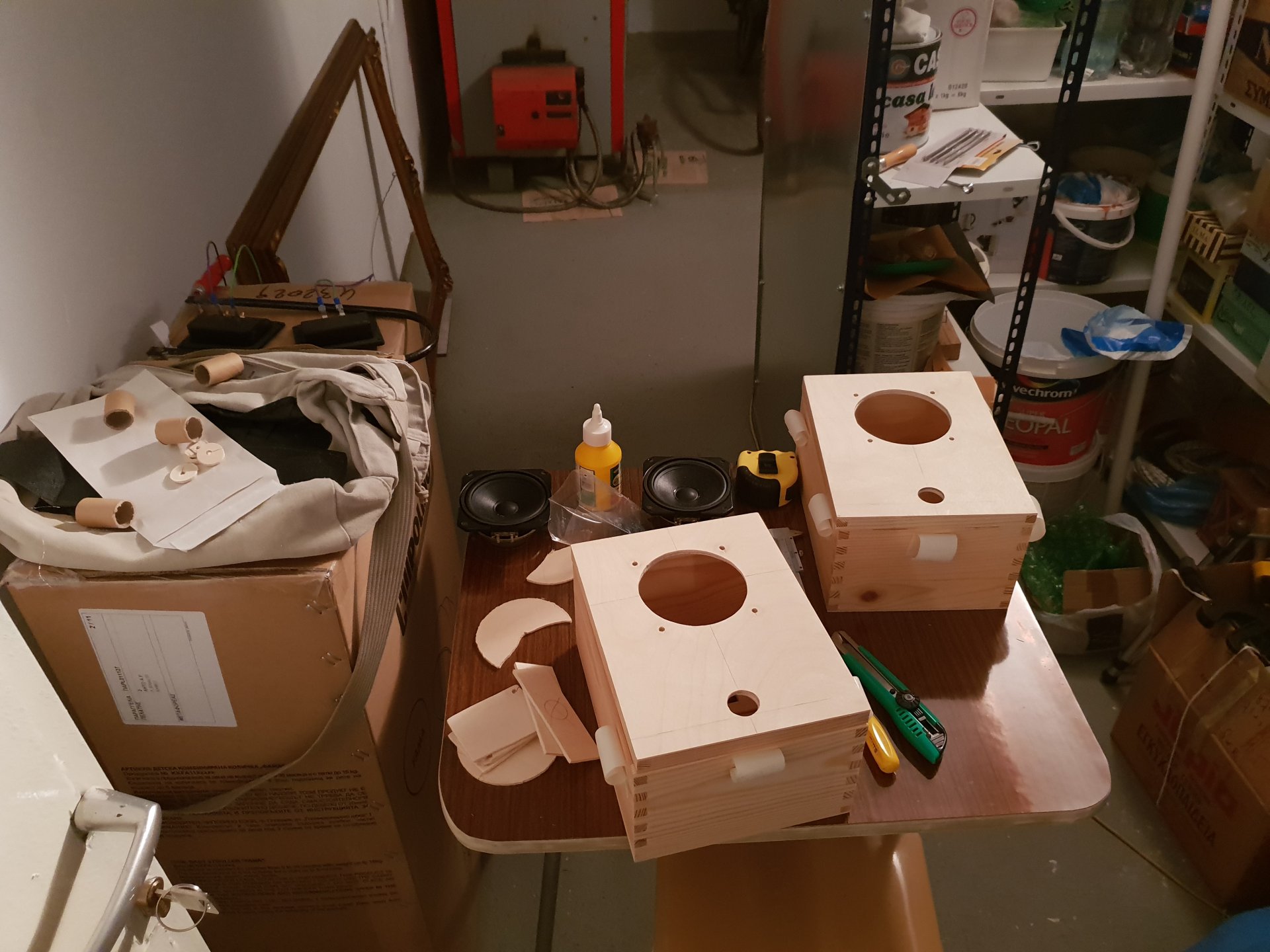

Τελικά είχα μετρήσει την εξωτερική διάμετρο.
Έχω 2,8 εκ πλαστική και 2,3 χάρτινη.
Προς το παρόν τα έβαλα απλά στο 4 λιτρο κουτάκι χωρίς κόλα (ταινία), χωρίς γέμισμα και χωρίς port.
Απλά κλειστό και άδειο.
Δεδομένων των συνθηκών δεν παίζει άσχημα,δεν έχει βέβαια τελειώσει.
Θα γίνουν όλα τα παραπάνω και μετά θα φτιάξω ένα 5 λιτρο ή 5,5 λίτρα κουτί με καλύτερα ξύλα.

Οπα, ποση διαμετρο έχει το port ? Γενικα η διαμετρος ενος port πρεπει να ειναι τουλαχιστον ισχη με το 1/3 της διαμετρου του μεγαφωνου.
347
105
Έκανα την τρύπα για σωλήνα 2,3 εκ.
Είναι μικρή;Έχω άλλη μια στα 2.8 εκ.
Τα μεγάφωνα είναι 9 εκ από εκεί που αρχίζει η ανάρτηση.
Έτοιμα port που μπορώ να βρώ;
347
105
Αυτό είναι κάπως κοντό.
Στο mh-audio ,για συντονισμό στα 71 ,με 3,5 εκ διάμετρο,θέλει μήκος 11,75εκ.
Για 80 hz ,μήκος 8,71 εκ.
Να ανοίξω περισσότερο για την 2,8 εκ ,που έχω μήκος;
Ή να αφήσω την 2,3.

Αυτό που βλέπω είναι πως η τρύπα του σωλήνα έχει γίνει στο άκρο της καμπίνας-κουτιού, πράγμα που δεν είναι και το καλύτερο.
Αν θες να χρησιμοποιήσεις κάποια έτοιμη σωλήνα και πέφτει κοντή, κολλάς ένα επιπλέον κομμάτι από υδραυλική σωλήνα.
Διαφορετικά παίρνεις υδραυλική σωλήνα, την προσαρμόζεις ώστε να εφάπτεται στην καμπίνα, στρογγυλεύεις τα χειλάκια και βάφεις.
Ευχαριστώ για την απάντηση,
Για την διάμετρο τι λες να βάλω την 2.8 ή να βρώ 3 εκ.;
Αυτό το σκεφτόμουν και εγώ. Σε ποιο σημείο πρέπει να μπαίνει η οπή.
