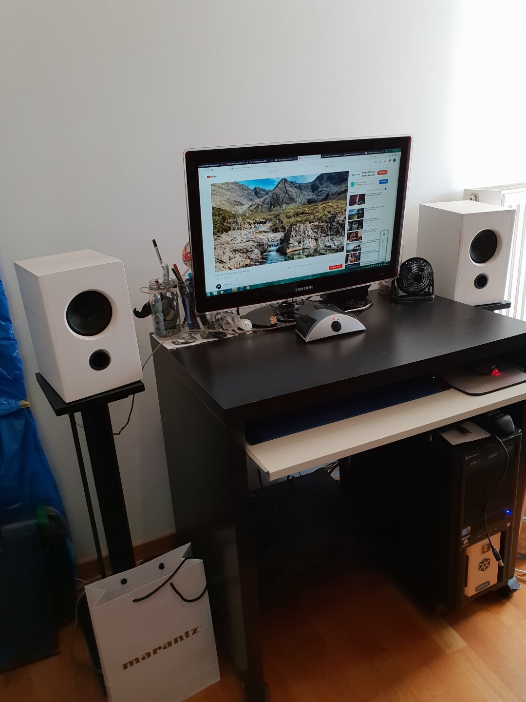

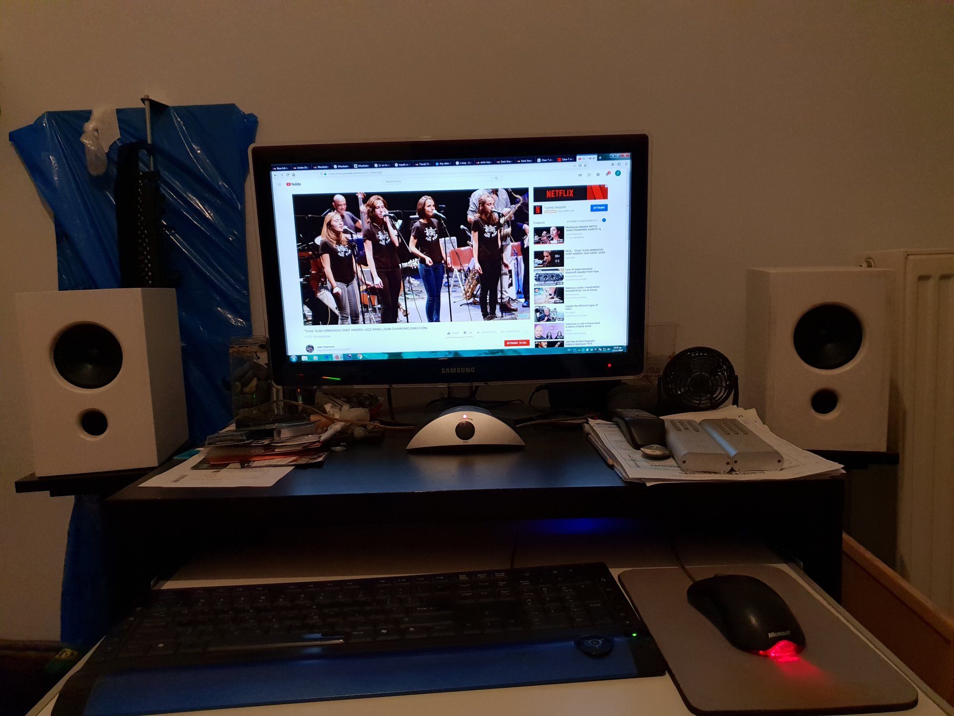

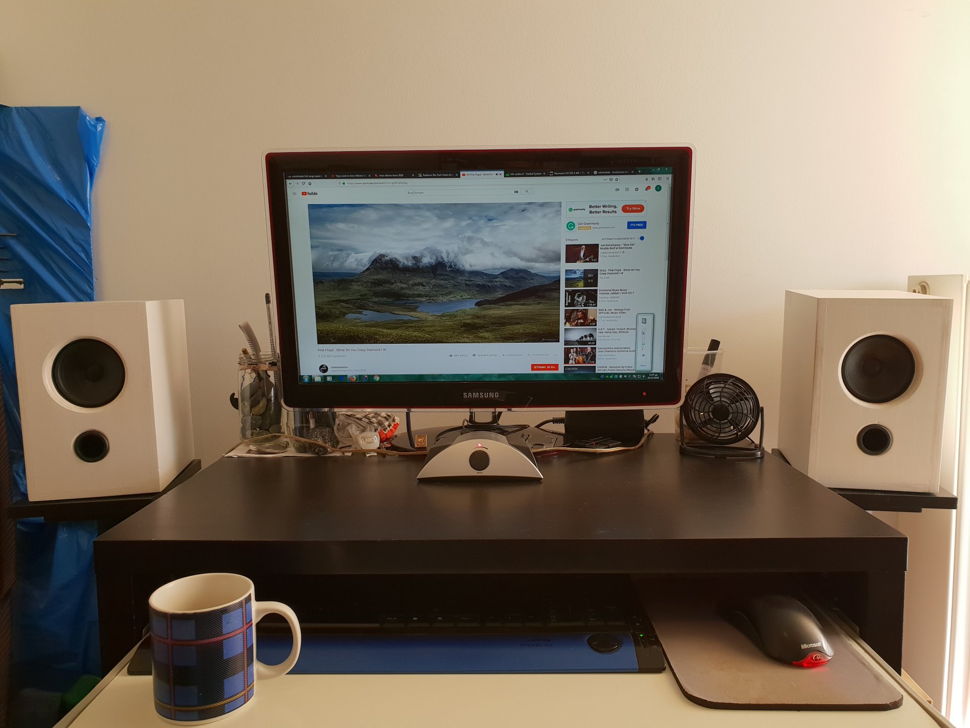

Επιτέλους μετά από τόσο καιρό και ανάμεσα σε δουλειά και φαμίλια,τελείωσα το προτζεκτάκι μου.
Γενικά είμαι πολύ ευχαριστιμένος με το αποτέλεσμα!
Ο όγκος του είναι 5,264 λίτρα και ακούγεται πολύ πιο ωραία σε σχέση με τα 4 του προηγούμενου κουτιού!
Τώρα θα πειραματιστώ με το γέμισμά του.Όπως και με έναν Pioneer a400.Προς το παρών παίζουν πολύ ωραία και με τον t-amp.

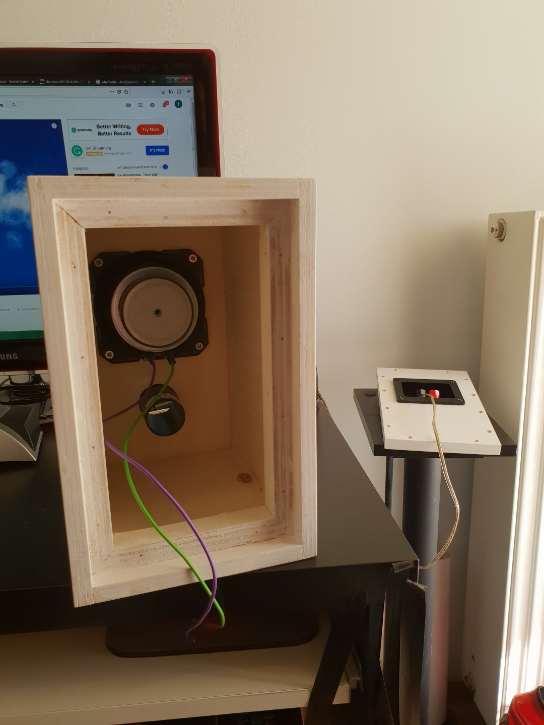

Α. Και σε 2η θέαση, γιατί το γούφερ είναι τόσο πιο μέσα από τη μπάφλα; Αυτό δεν είναι τελείως λάθος;

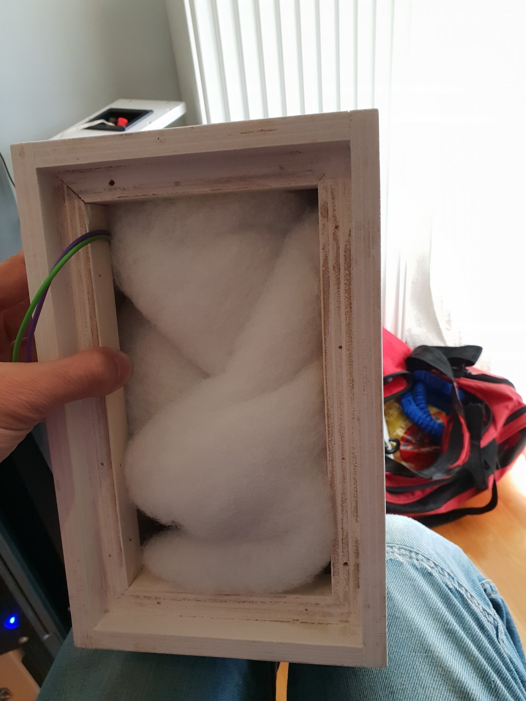

Κυριακή σήμερα, και είπα να ασχοληθώ λιγο με το γραφείο. Ορίστε καθαρό.
Και να ασχοληθώ λιγο και με το γέμισμά τους με ακρυλική βάτα.Γεμισα το ένα από τα δυο για να κάνω σύγκριση. Λοιπόν για αρχή το μπουκωσα τελείως ,όσο δεν πήγαινε. Δεν μου άρεσε το αποτέλεσμα .Πώς λετε να τη βάλω; Σε κομμάτια στις πλευρές;

Φιμωσες τη λειτουργία του br με το στουμπωμα, θέλει μόνο στα τοιχώματα και στην πλάτη, στα τοιχώματα ένα φύλλο μονοκόμματο να πιάσει τις 4 πλευρές... Στην πατουρα που βιδώνει το πίσω καπάκι βάλε λεπτή αφρώδες ταινία να στεγανοποιησει καλύτερα...
Ευχαριστώ για την παρέμβαση!
Παίζει ωραία και χωρίς το br.
Με το 3.2 διάμετρο και 6.5 μήκος που έχω νομίζω ότι μπουμάρει όταν ανεβάζω την ένταση.

Προφανώς έχεις λάθος συντονισμό μεγάφωνο-καμπίνα ως προς τον σωλήνα. Θέλεις μικρότερο μήκος.
Κανονικά, από τη στιγμή που τα στοιχεία του μεγαφώνου είναι άγνωστα, μόνο μετρώντας και τροποποιώντας γίνεται να έρθει σωστά ο σωλήνας.

Kανονικα θελει μετρησεις γενικοτερα,:thumbsdown:
Μπορει να παιζει ο χωρος,το μεγαφωνο να μην ειναι καταλληλο για br σχεδιαση,τα λιτρα να μην ειναι σωστα,ουτε οπως ειπε ο Πετρος η σωληνα...και πολλα άλλα μπορει...
Ναι θέλει μικρότερο.Θα τα πάω πάλι για μέτρηση.Καλό θα ήταν να την κάνω και στον χώρο μου ε;
Τέλος πάντων θα ξαναπροσπαθήσω στο mh-audio.Σε στάθμες σπιτιού με μωρό ακούγονται πολύ ωραία!
Όποιοι τα άκουσαν εδώ στο σπίτι ενθουσιάστηκαν,δεν είναι του αθλήματος βέβαια.
Δεν αλλάζει κάτι στην μέτρηση του ηχείου, στο που θα την κάνεις. Ούτως ή άλλως η μέτρηση της εξόδου του σωλήνα γίνεται σε πολύ κοντινή απόσταση και δεν επηρεάζεται από χώρο.
Από την στιγμή που δεν είσαι σίγουρος για τα χαρακτηριστικά της μονάδας μην το παιδεύεις με τα προγράμματα εξομοίωσης.
