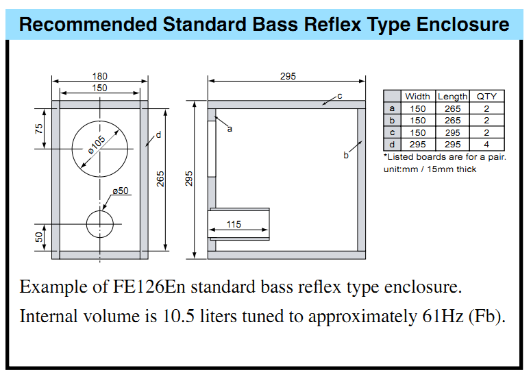

Στο post #35 σου εξηγώ ποια πρέπει να είναι η σχέση μεταξύ διαμέτρου οπής και διαμέτρου μεγαφώνου. Εάν την λαβεις υποψην δεν τίθεται θέμα ερώτησης για το αν οι οπές 2.3 και 2.8 είναι κατάλληλες, πιο σαφές δε γίνεται, πεθαίνεις.

Ναι τουλάχιστον στο 1/3 του μεγαφώνου.

Ευχαριστώ για την απάντηση,
Για την διάμετρο τι λες να βάλω την 2.8 ή να βρώ 3 εκ.;
Αυτό το σκεφτόμουν και εγώ. Σε ποιο σημείο πρέπει να μπαίνει η οπή.
Καλύτερα 3 εκατοστά, αλλά υπολόγισε πάντα και το μήκος αν χωράει.
Θα πρέπει να έχει περιθώριο από την πλάτη της καμπίνας τουλάχιστον 5 εκατοστά.
Η σωλήνα τοποθετείται στο σημείο με τα λιγότερα προβλήματα στον ήχο, κανονικά.
Αυτό βέβαια δεν το κάνουν ούτε οι εταιρίες, πλην ελαχίστων εξαιρέσεων.
Καλύτερα να μπει λίγο κάτω από το μεγάφωνο και όσο το δυνατόν κέντρο.

Οπα, ποση διαμετρο έχει το port ? Γενικα η διαμετρος ενος port πρεπει να ειναι τουλαχιστον ισχη με το 1/3 της διαμετρου του μεγαφωνου.
Ευχαριστώ για την παρατηρητικότητά σου!
Μου 'πε κάποιος να βάλω ένα σωλήνα χάρτινο ,μου τον έδωσε δηλαδή, γιατί παίζει καλύτερα,αλλά δεν διάβασα στο mh αυτό για το 1/3... Είμαι και παρορμητικός.
Διορθώθηκε άμεσα και αύριο θα πάρω την σωστή διάμετρο (3εκ) ή ενώνω δύο των 3,5 που πρότεινες.
Κάτι ακόμα τεχνικό ,ποιά η συσχέτιση Fb και F-3 .
Διαβάζω αυτά που λέει δίπλα το mh,αλλά δεν τα καταλαβαίνω ακριβώς.
Παρατήρησα ακόμα ότι αλλάζοντας το Vas ,αλλάζουν δραματικά τα παραπάνω.
Ο Τζακ Νικολσον καποια στιγμη ειχε πει οτι υπαρχουν τρεις τροποι να κανει καποιος τα πραγματα, ο σωστος τροπος, ο λαθος τροπος και ο δικος σου τροπος. Με τα αναλογα καθε φορα αποτελεσματα...
Δεν υπαρχει καποιος προφανης λογος που μια χαρτινη σωληνα να "παιζει" καλυτερα απο μια πλαστικη. Η σωληνα στην περιπτωση σου μπορει να εχει διαμετρο 3 εκατοστα και ανω. Χωρίς πλακα παντως, η πιο προσιτη σωληνα που μπορει να βρεθει σε οποιοδηποτε σπιτι ειναι το χαρτονενιο κυλινδρικο ρολλο του χαρτιου υγειας.
Το Vas ειναι χαρακτηριστικό του καθε μεγαφωνου, δεν το αλλαζουμε, δεν παιζουμε με αυτο παραμονο αν αλλαξουμε μεγαφωνο.
Το F-3 ειναι η συχνοτητα στην οποια η αποκριση στο κατω ακρο του φασματος εχει μειωθει κατα 3dB.

Έγιναν ενισχύσεις στο κουτί και θα γίνουν καινούργιες τρύπες,και σε λίγο πάω να πάρω το bass reflex από τον Βενιερη.Δυστυχώς δεν βρήκα κάτι κοντά μου...
Τώρα γενικές γνώσεις.Μπορώ να συνδέσω παράλληλα πολλά fr μεγάφωνα;Ή χρήση του παθητικού ακτινοβολητή πώς γίνεται-υπολογίζεται;
Για την αποφυγή κρος διαλέγω να έχουν την ίδια ευαισθησία;
Γενικά πώς μπορώ να φτιάξω κάτι έξτρα για τα χαμηλά χωρίς κρος οβερ;

Αυτές δεν ειναι απαντήσεις που μπορούν να δωθούν σε φόρουμ εν είδει post. Δεν γίνοται έτσι απλά αυτά που λες και δεν είναι γενικές γνώσεις αλλά πολύ ειδικές. Θέλει κάποιο υπόβαθρο που προυποθέτει μελέτη , πολύ μελέτη για να γίνουν αρχικά αντιληπτές οι βασικές αρχές, και κατόπιν εμπειρία που έρχεται με τα χρόνια και την ενασχόληση θεωρητικά και πρακτικά.

Πάντως είναι λίγο περίεργο στο mh-audio στον υπολογισμό του port ζητάει μόνο την διάμετρο του σωλήνα. (στο 2ο πεδιο)
Δηλαδή ανεξαρτήτου μεγαφώνου μπορώ να πετύχω τις συχνότητες που θέλω, βάζοντας διαφορετικά λίτρα κουτιού και σωλήνα)

Και βέβαια δεν μπορεί να γίνει αυτό. Στο εξήγησα και στο μήνυμα 25 του παρόντος θέματος...

Σωστά!Έλεγες στο πόστ "Τα στοιχεία που έχεις για το μεγάφωνο σου, μέτρηση και διαδικτύου, απέχουν αρκετά έως πολύ μεταξύ τους και αναγκαστικά θα πας με τον μέσο όρο αντίστοιχων κατασκευών."
Με τον μέσο όρο ενοούσες στα Hz και στα λίτρα;
Να πάρω τον μέσο όρο από την μέτρηση και αυτά που βρήκα στο ιντερνετ;
Ή να πάρω τον μέσο όρο από αντίστοιχα ηχεία;
Τώρα καταλαβαίνω την δυσκολία ενός μεγαφώνου που δεν έχω στοιχεία...
