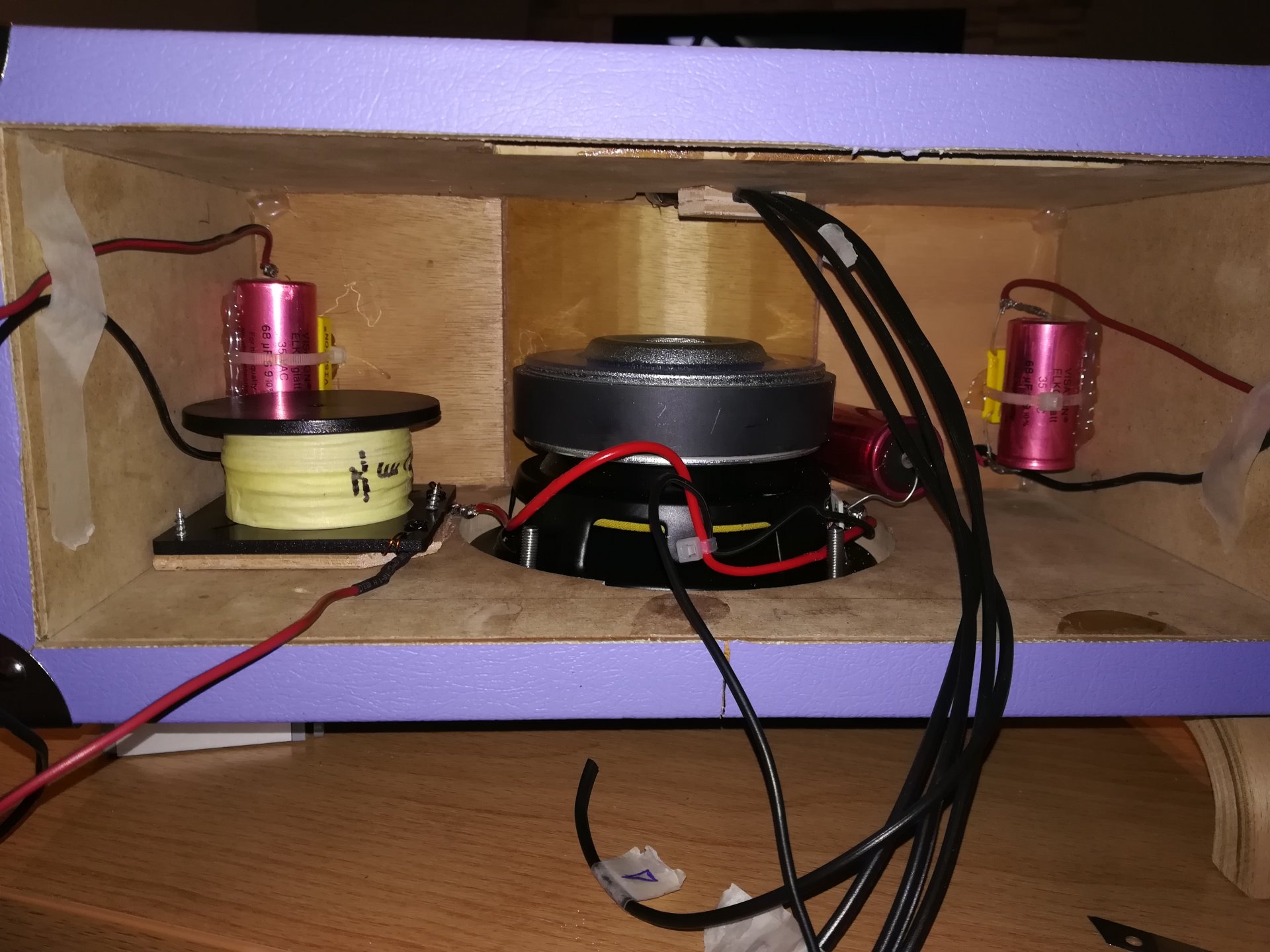

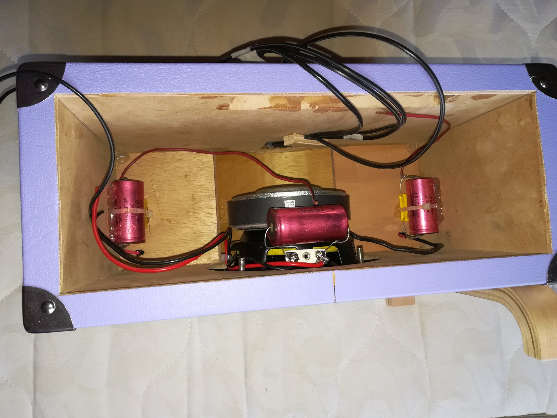

μμμ... χωρίς να ξέρω αν η συνδεσμολογια είναι σωστή... φαίνεται να παίζει καλύτερα έτσι..
. img005.jpg ...δεν ξέρω βέβαια αν οι δυο πυκνωτές είναι σωστά τοποθετημενοι...
τα μεγαφωνακια με τους πυκνωτές 'θέλουν' να βγάλουν περισσότερα μπασακια και πάνε σαν τρελά...:(

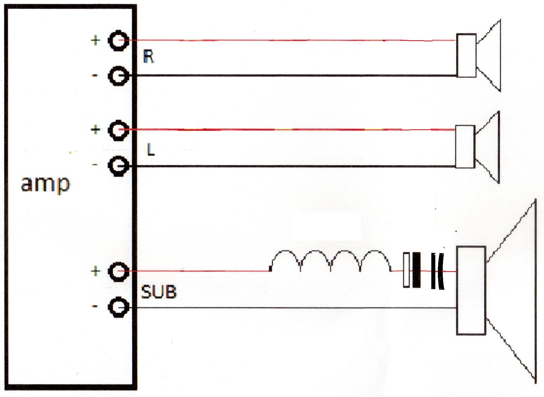

https://en.wikipedia.org/wiki/Low-pass_filter#/media/File:RLC_low-pass.svg
Το πηνίο σε σειρά και ο πυκνωτής επάνω στους ακροδέκτες του woofer.
Ο πυκνωτής των 68 μF παράλληλα με τον πλαστικό και σε σειρά με το μεγαφωνάκι και συνδεδεμένα ανάποδα είπαμε.

Αντε ντε.... και μου περισσευε ενας ΜΚΤ και δεν ηξερα γιατι....
Οκ και σε σειρα με τα μεγαφωνακια... αλλα αν τους βαλω στο + του ενισχυτη θα πανε στο - απο το μεγαφωνακι.... θα ειναι σωστο;
Ναι

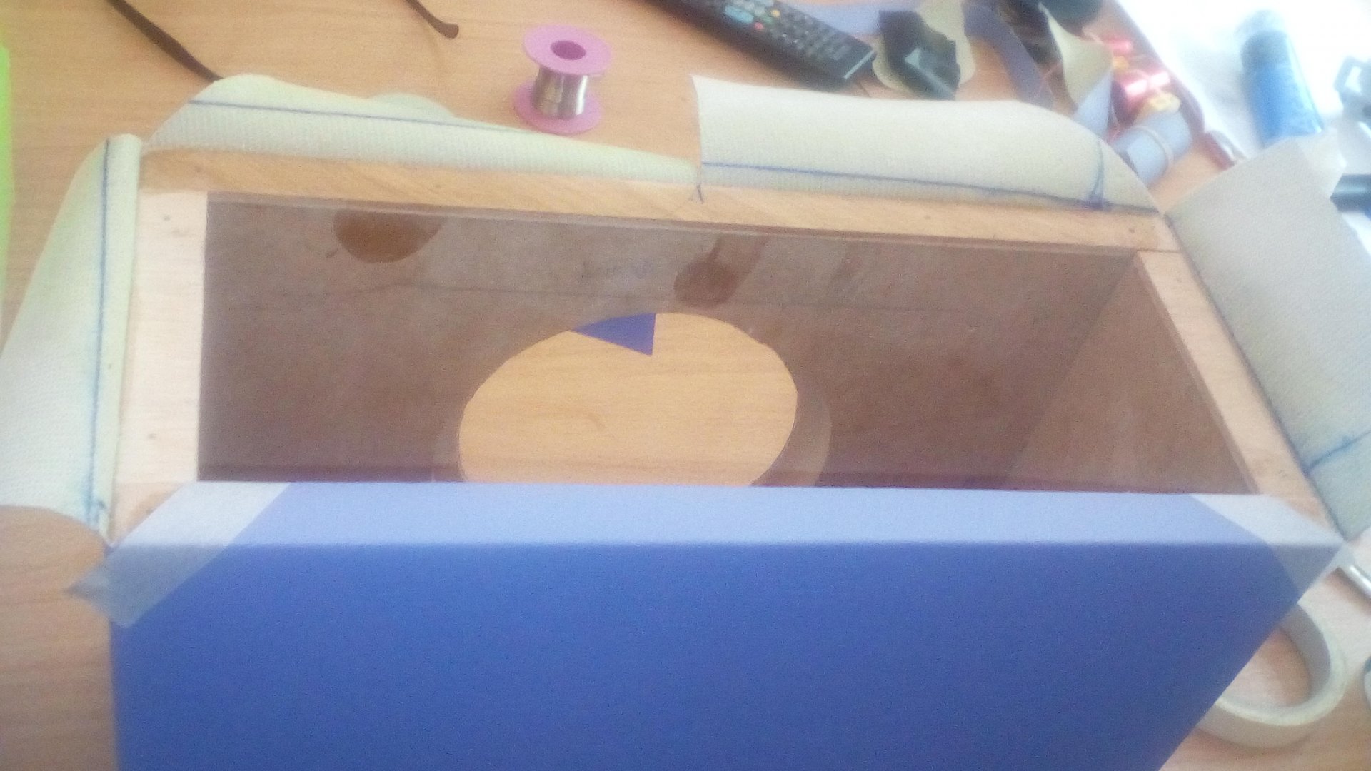

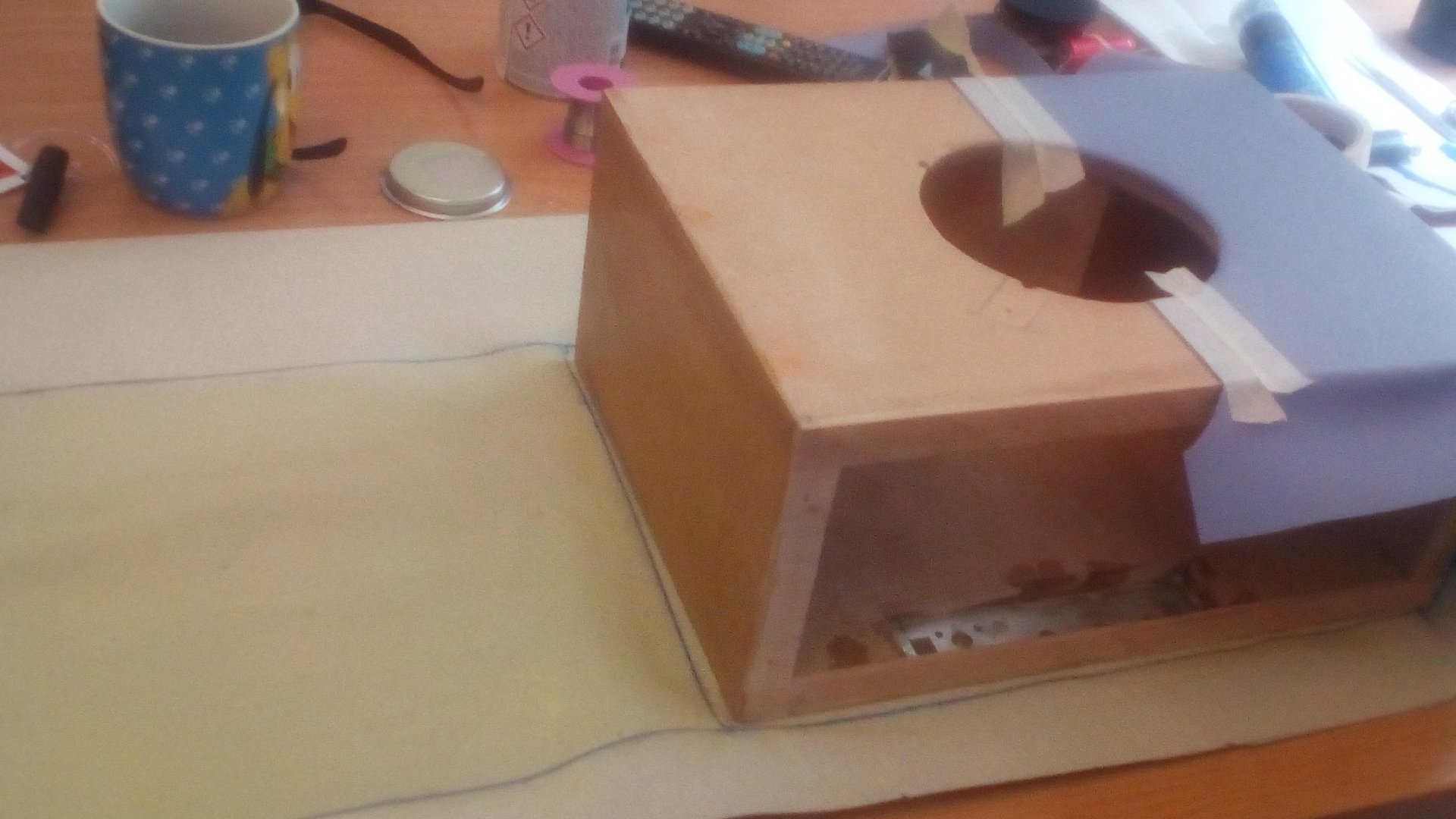

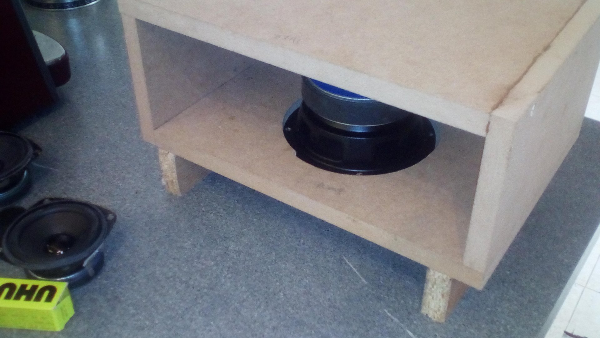

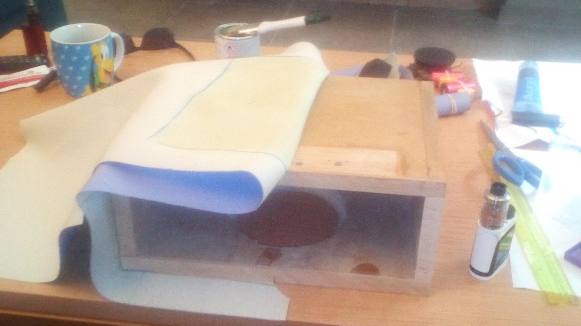

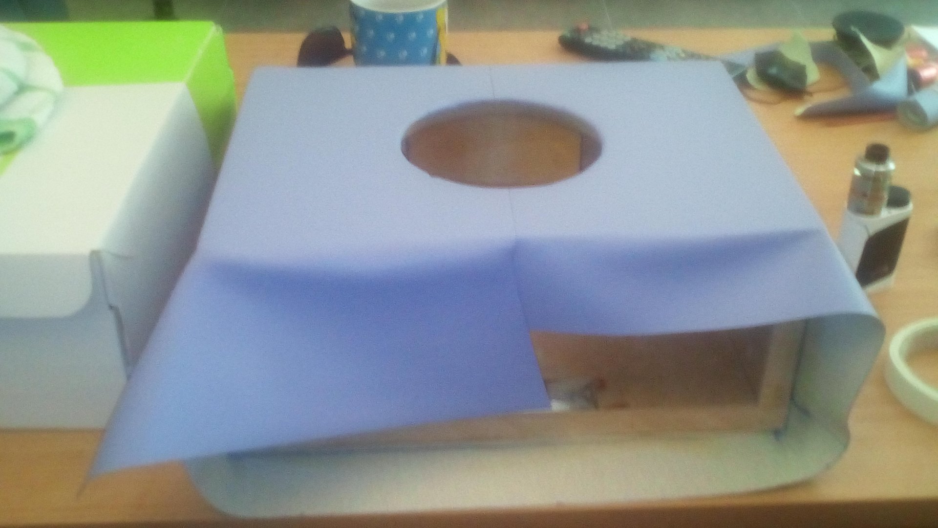

καλησπέρα παιδάκια...

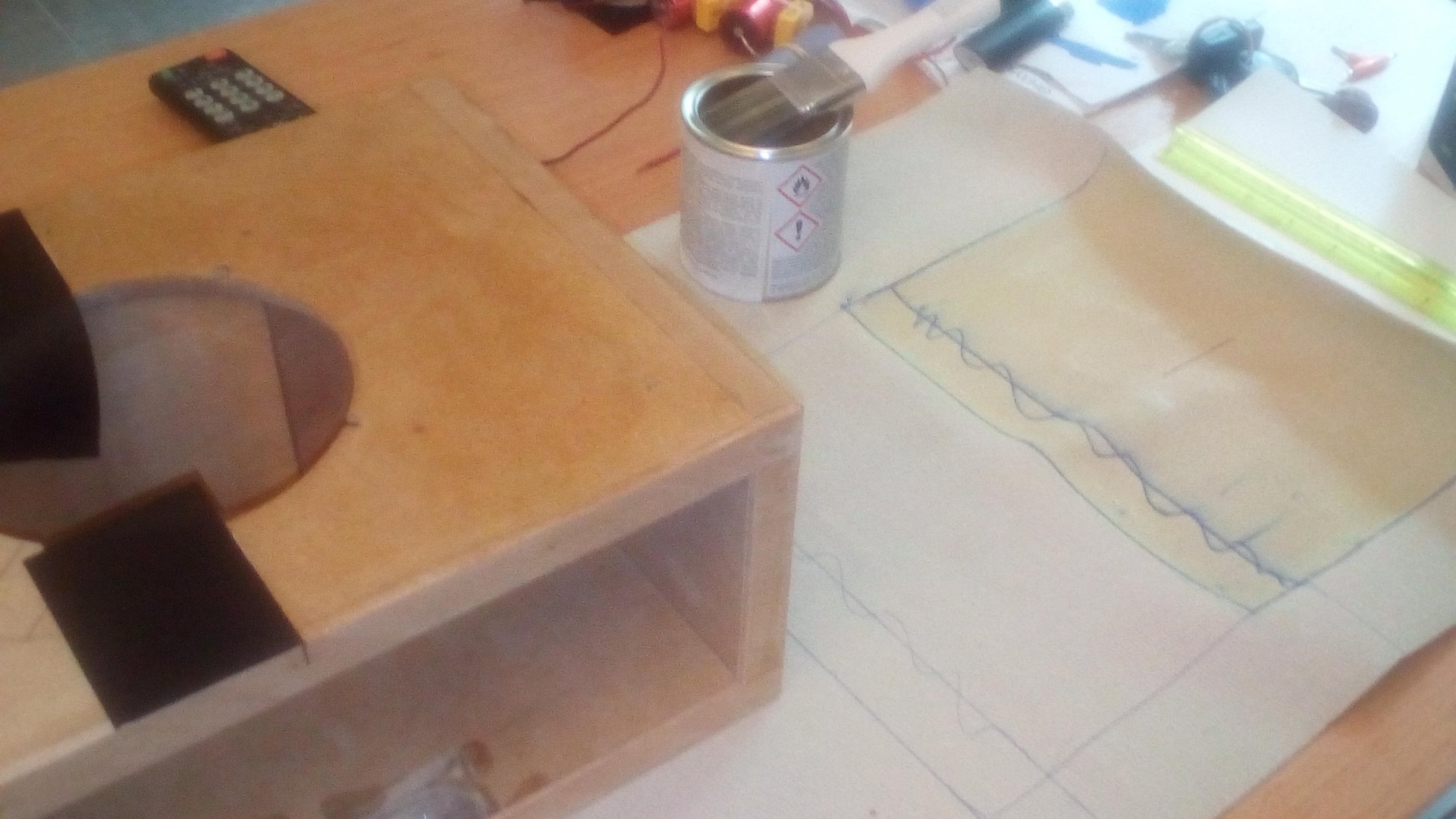

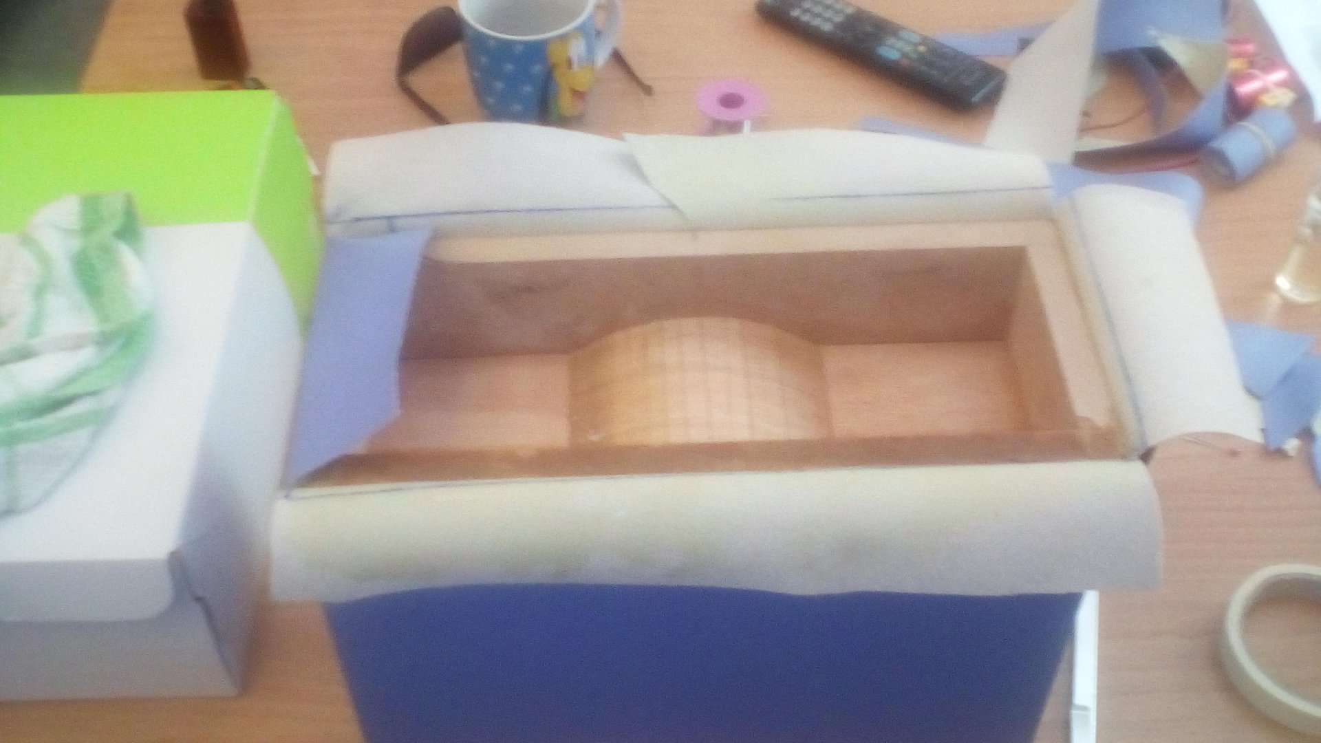

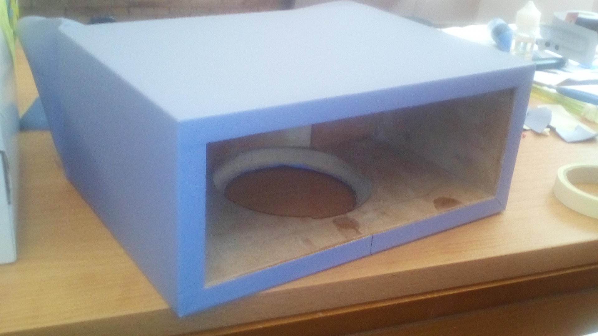

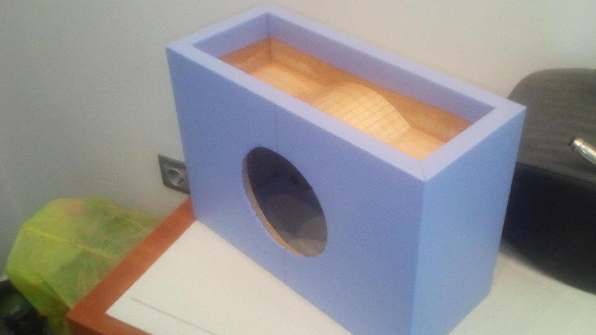

αφού το λοιπόν με βάλατε σε μπελάδες είπα και εγώ να το κάνω μια και καλή λίγο καλύτερο ... επανέρχομαι λοιπόν με νέο βελτιωμένο σχεδιάκι ...
μεγαλύτερο για να δώσω λίγο χώρο στο γουφερακι.. να χωρέσουν και πηνία πυκνωτές ενισχυτής κτλ...
ντύσιμο με δερματίνη ...

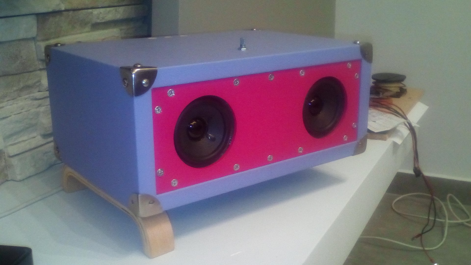

παμε καλα...!!!:)
άντε μέσα στην εβδομάδα θα βάλουμε μουσικουλα στην Σταυρούλα να μην γκρινιαζει....:party:

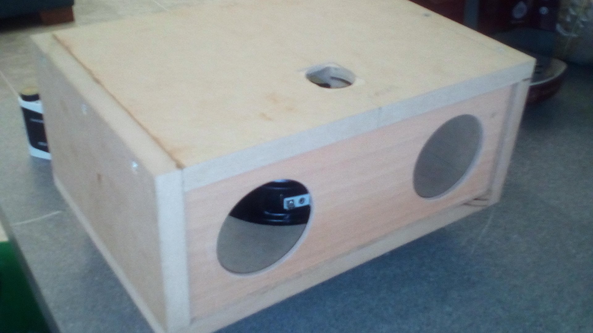

Τώρα έχω μια ερωτησουλα....
Θα πρέπει να υπάρχει και μια τρύπα με σωλήνα στο χώρο του sub ή δεν είναι απαραίτητο; γιατί αν θέλει θα πρέπει να το φτιάξω από τώρα...
17
3
View attachment 96434 View attachment 96435

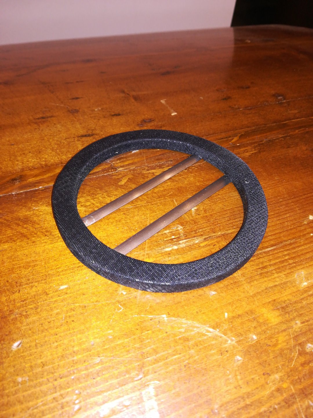

Καλό είναι να βάλεις bass reflex, αλλά προϋποθέτει συγκεκριμένες διαστάσεις για το μέγεθος του γουφερ σου(μήκος, πάχος )

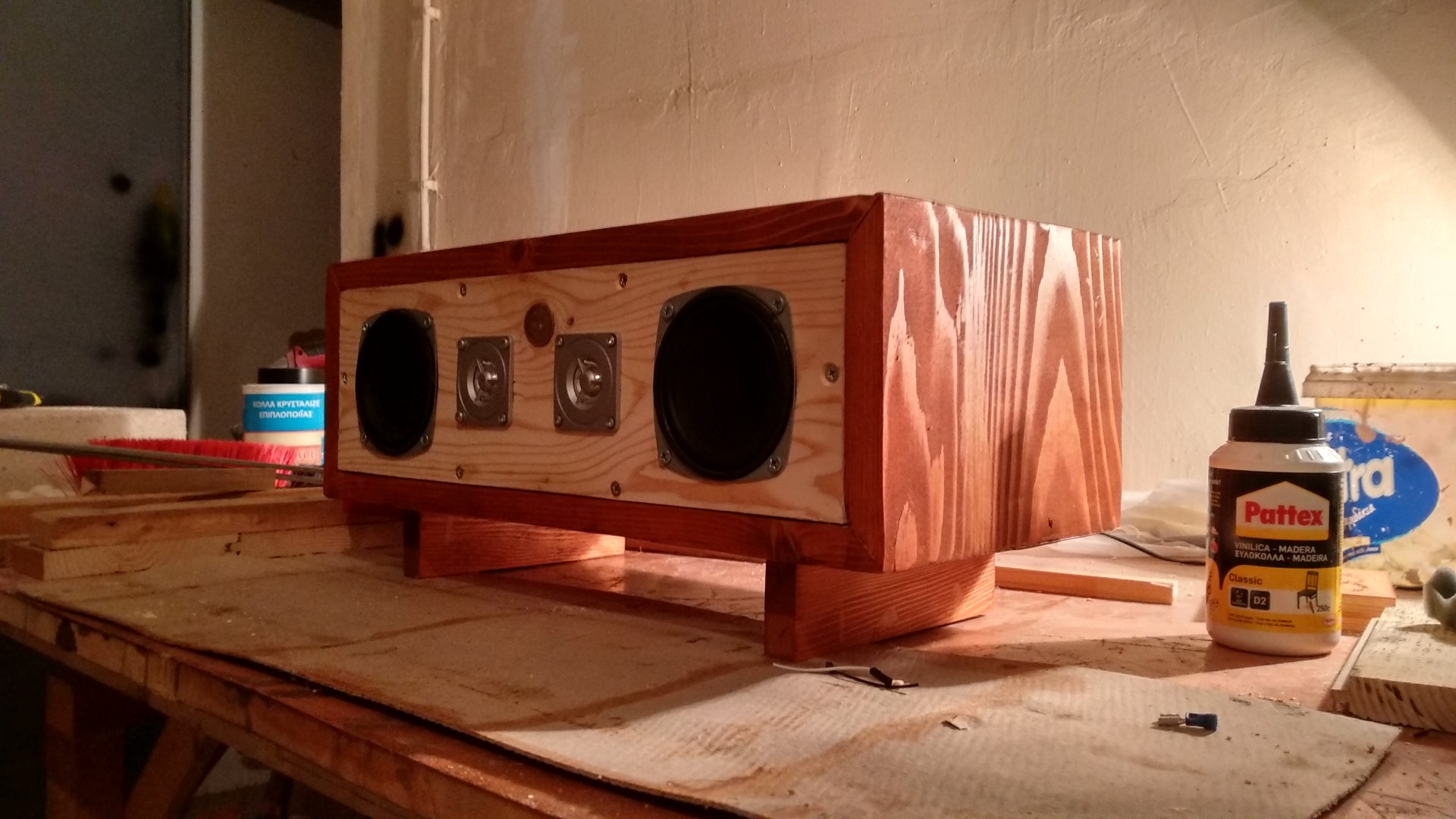

Πάντως θα πω συγχαρητήρια! Πολύ καλή η δουλειά σου! Δες εδώ και ένα δικό μου σχέδιο..

Πάντως θα πω συγχαρητήρια! Πολύ καλή η δουλειά σου! Δες εδώ και ένα δικό μου σχέδιο.. View attachment 97547 [/QUOTE
Αααα!!! Πολύ όμορφο.... Και μασιφ ξύλο και φαλτσα στις γωνιές .... Εξαιρετικο!!!!
Πολλά μπράβο:)

[DOUBLEPOST=1527427330][/DOUBLEPOST]Αααα!!! Πολύ όμορφο.... Και μασιφ ξύλο και φαλτσα στις γωνιές .... Εξαιρετικο!!!!
Πολλά μπράβο:)
:drinks:
Για πρώτη απόπειρα πιστεύω τα πήγα καλά.. Σου έστειλα πμ..
