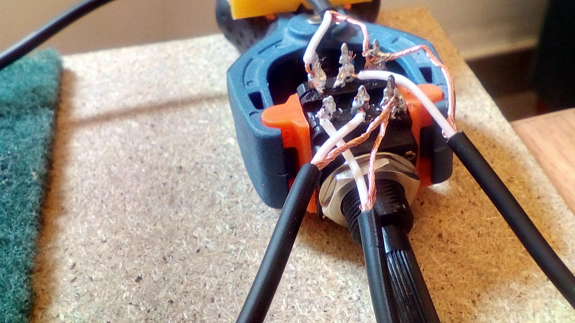

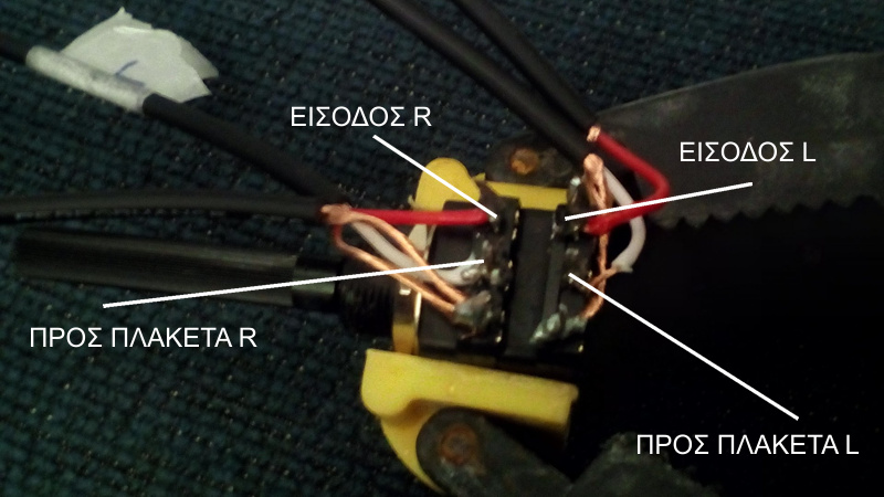

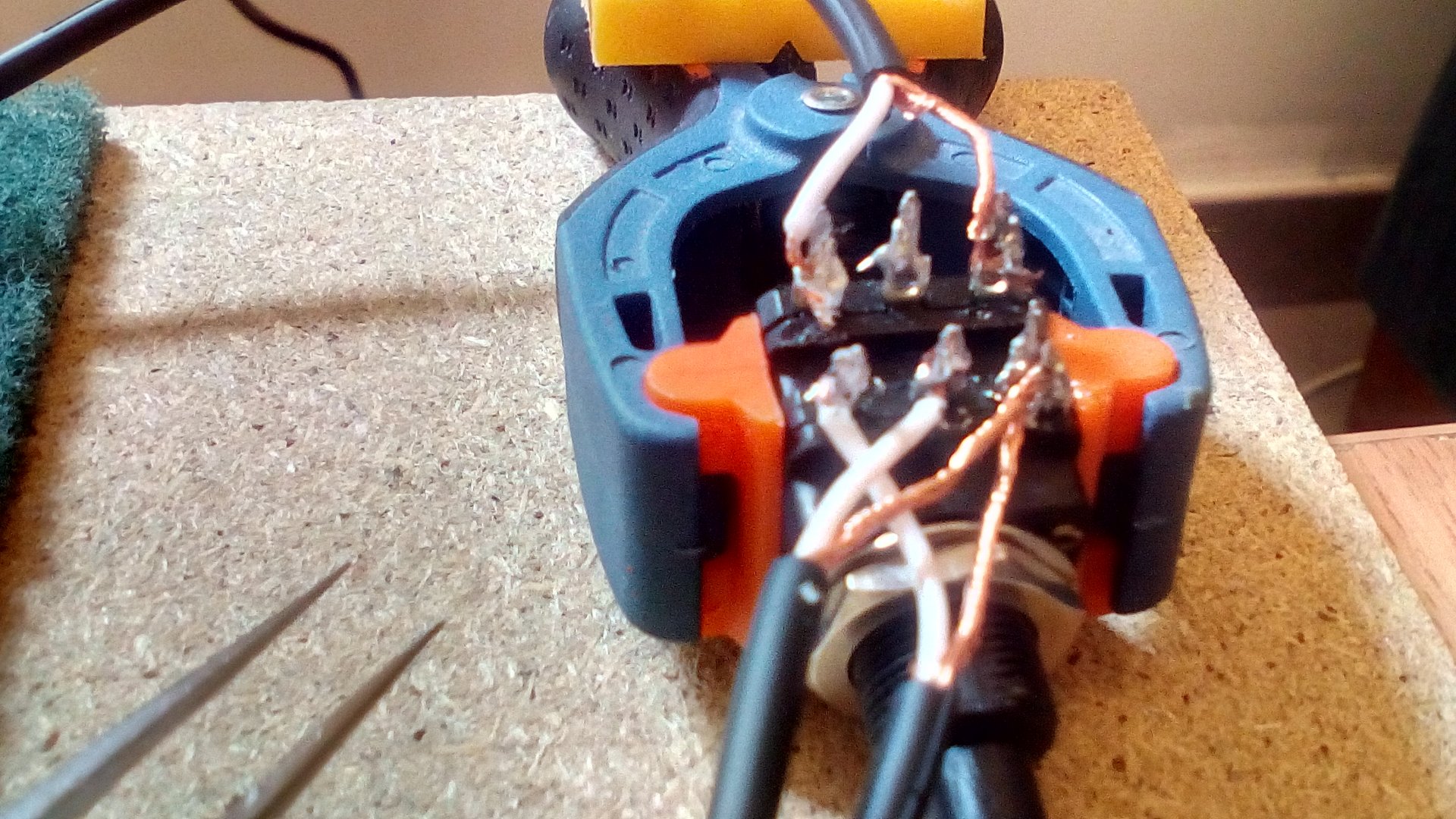

Για να δω αν θα μπορέσω να σε βοηθήσω.
Στην πρώτη φωτογραφία απλά ξαναγράφω (πάνω στη φωτό σου αυτή τη φορά) ποιες επαφές είναι οι είσοδοι και ποιες πάνε στην πλακέτα.
Τα κόκκινα είναι είσοδος, τα άσπρα πάνε στην πλακέτα.
Στην επόμενή φωτό νομίζω βλέπω κάτι που δε μ αρέσει .... στην πλακέτα θα πάνε μόνο τα άσπρα καλώδια που έρχονται από το ποτενσιόμετρο.
Τα κόκκινα τι είναι;
2.303
5.360
κατσε να το ξανακανω και θα ποσταρω φωτο ανα διαστηματα....

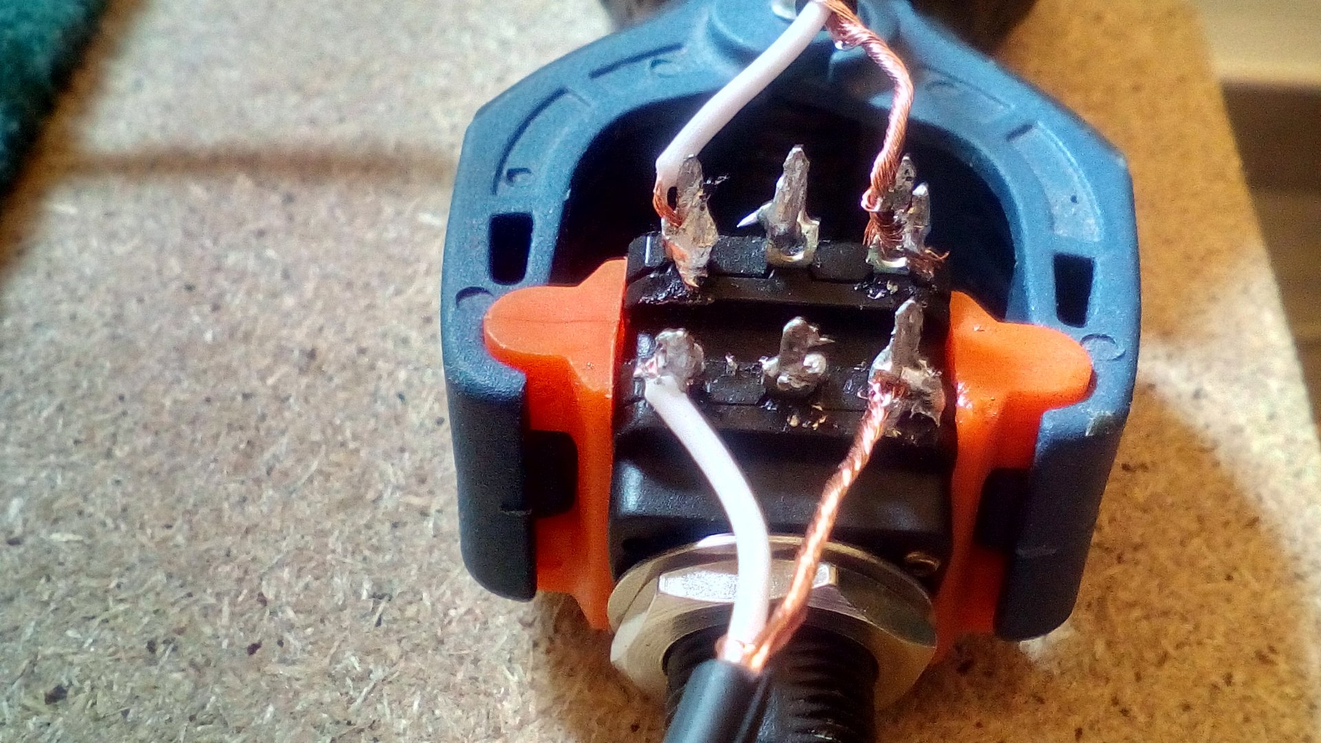

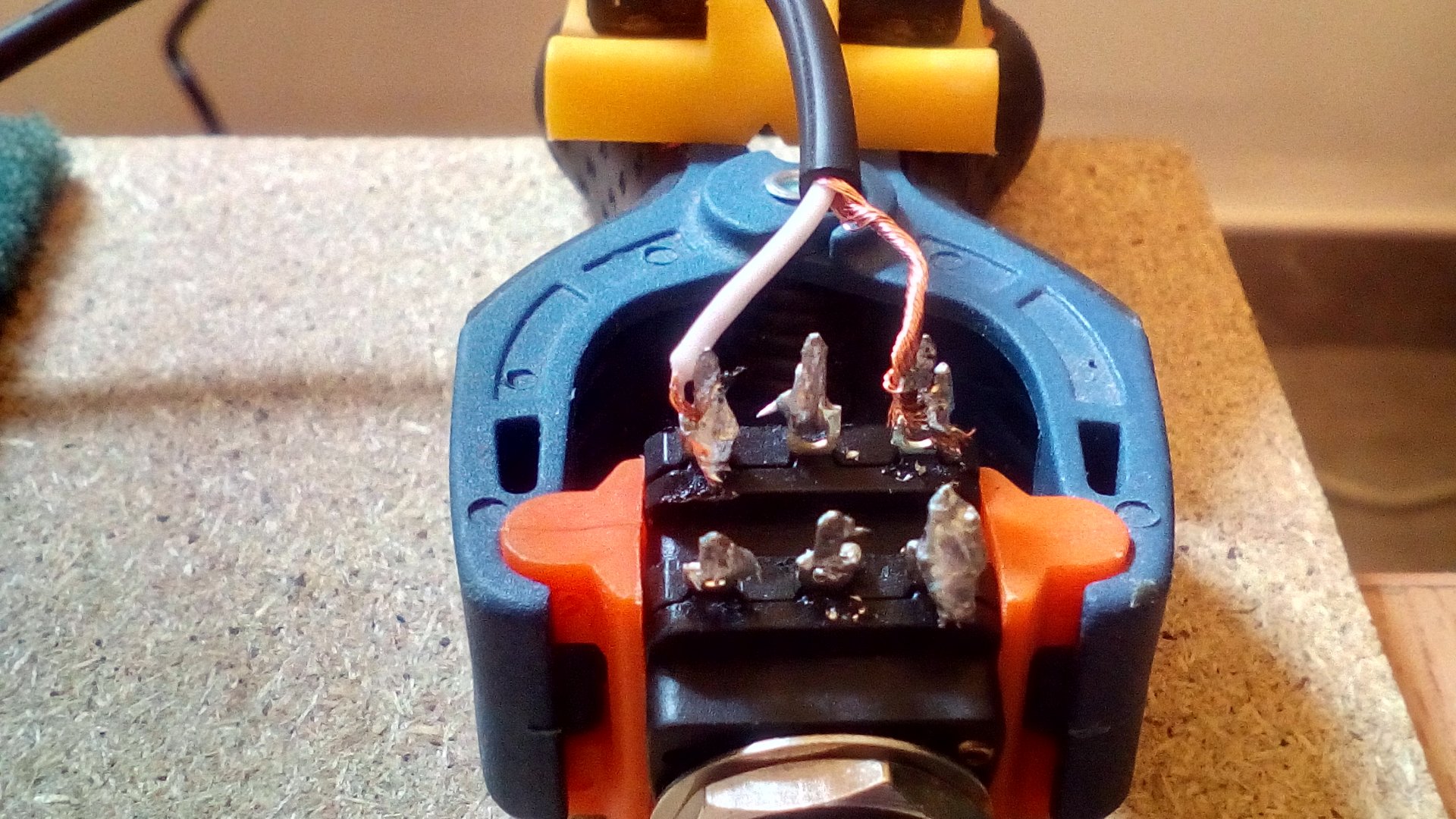

Για να δουμε αυτη τη φορα... ευτυχως η σταυρουλα δεν ειναι εδω...
Εβαλα μονο λευκα καλωδιακια για να μην μπερδευομαστε...

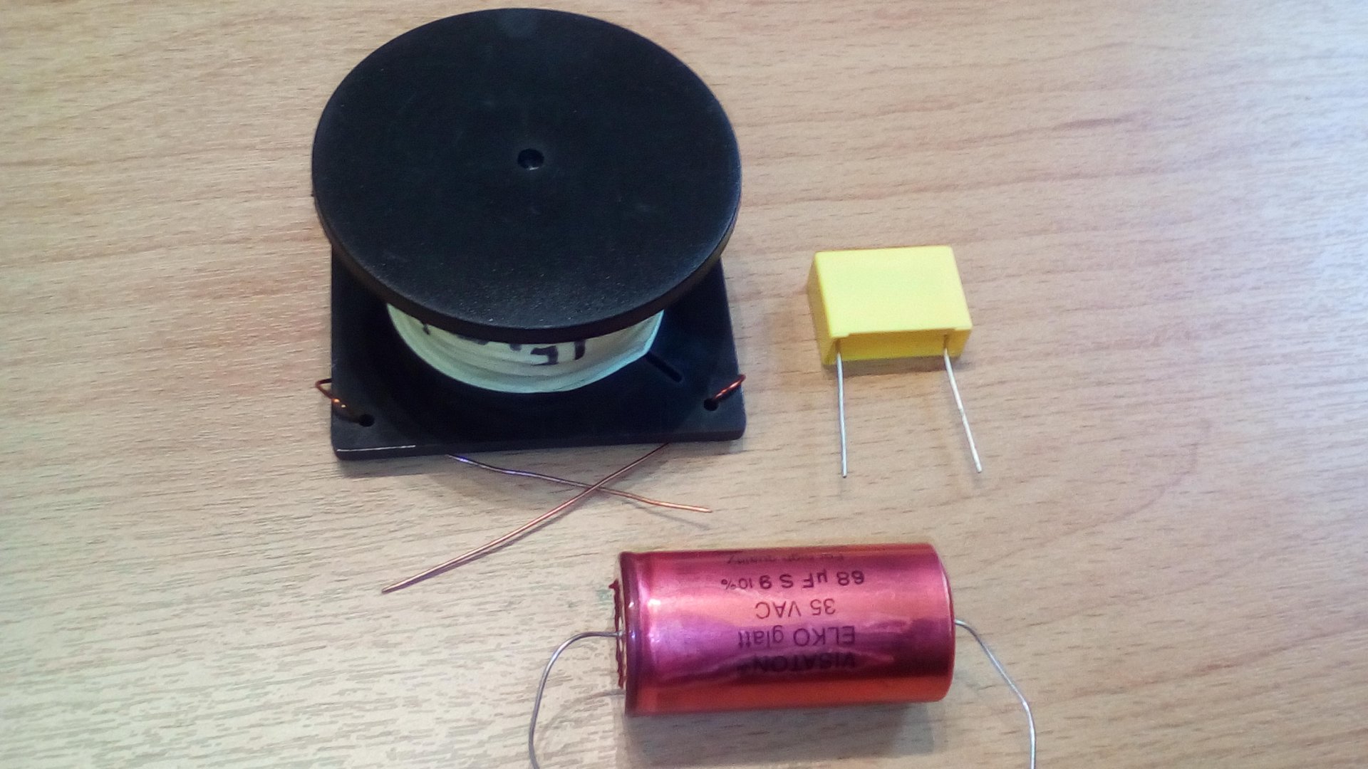

Καταρχάς ξεχνάς αυτά τα on-line calculators για τον διαχωρισμό των μεγαφώνων.
Ελάχιστη αξία έχουν τα αποτελέσματα τους.
Για να βγάλεις λίγο χαμηλό βάλε ένα πηνίο τουλάχιστον 15 mH στο woofer με έναν πυκνωτή 68 μF στους ακροδέκτες του και δυο πυκνωτές 68 μF στα μεγαφωνάκια.
Η σύνδεση τους να γίνει ανάποδα, δηλαδή το + του ενισχυτή στο - από τα μεγαφωνάκια.
Θεωρώ δεδομένο πως έχεις χωρίσει την καμπίνα στα τρία, δίνοντας τον μεγαλύτερο χώρο στο woofer εεε!!!

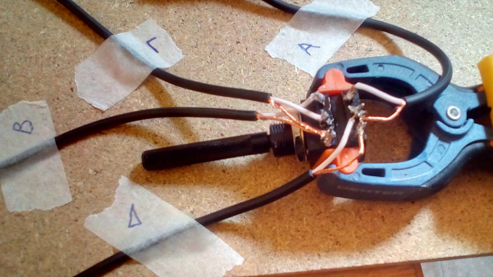

Τα Α και Β είναι ή είσοδος της όλης κατασκευής, εκεί θα βάλεις 2 θηλυκά RCA και θα συνδέεις την πηγή σου.
Τα Γ και Δ θα πάνε στην πλακέτα του ενισχυτή , εκεί όπου έβγαλες τα θηλυκά RCA.
αμάν ντροπηηηη...!!! :oops: ...εγώ είχα 'κολλήσει' στο ότι η πηγή (tablet , smartphone...) θα συνδεθεί, ντε και καλά, με 3.5mm βύσμα στην θήρα που υπάρχει στην φάτσα του ενισχυτή...αυτή που γράφει ''MP3''...
Ok ... αν βγάλω στο πίσω μέρος ...στο 'σασί'... θηλυκά RCA (...και εκεί να πάνε τα Α και Β) και το κινητό συνδεθεί με καλώδιο ''3.5mm to RCA αρσενικό" το ίδιο αποτέλεσμα δεν θα έχω?
Αυτό ακριβώς. Το ίδιο πράγμα λέμε :)

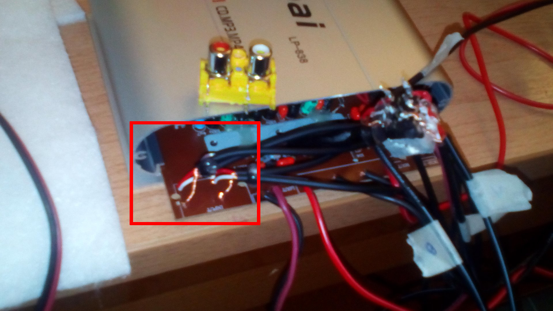

περίπου το πέτυχα..!!!:) όλα καλά ..ανεβάζει την ένταση σε όλα τα μεγάφωνα... αλλά έχουμε θεματακια ..
1ο) βγάζει έναν ενοχλητικό βόμβο που όταν τερματίζω το νέο ποτενσιόμετρο σταματά... και
2ο) όταν το νέο ποτενσιόμετρο είναι κλειστό (δηλ. τέρμα αριστερά) δεν είναι και η ένταση μηδέν αλλά ακούγεται κανονικά ... περιστρέφω το ποτενσιόμετρο δεξιά και μόνο όταν ξεπερνώ την μέση της διαδρομής του αρχίζει να ανεβάζει ένταση μέχρι που φτάνει στο τέρμα .. και η διαδρομή και η ένταση....
2.303
5.360
Τα καταφερα!!!!:party:
Εχουμε master volume....!!!!:)
2.303
5.360
;) Ωραία! Ένα βήμα πιο κοντά στο τελείωμα!
Ναι ολα καλα... τελικα το ποτενσιομετρο που ειχα ηταν γραμμικο και οχι λογόριθμικο... και το φυσιμα ηταν θεμα γειωσης ολης της συσκευής...:).... πες μου "μπραβο".:D
Εννοείται πως έχεις το μπράβο!
Αλλά ακόμη καλύτερο μπράβο θα έχεις όταν θα απολαμβάνεις την κατασκευή σου τελειωμένη!!!
καλήμερα...:) λέω να ασχοληθώ με αυτό σήμερα ..αυτό με το (+) και το (-) δεν το εχω καταλαβει γιατι το κανουμε... (???)o_O
επίσης ο πυκνωτής τοποθετείται παράλληλα? έχει πολικότητα ο πυκνωτής?
Οι συγκεκριμένοι πυκνωτές που συζητάμε δεν έχουν πολικότητα και συνδέονται παράλληλα.
Συνδέουμε ανάποδα τα μεγάφωνα για να μην ακυρώνουν στο σημείο διασταύρωσης τους.
