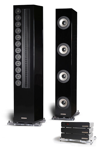

Μιας και μιλάμε για ribbon...
... Ιανουάριο 2009 θα ανηφορίσει προς Ηλιούπολη ένα ζεύγος Genesis 2.2 όπου και θα παρουσιαστεί.
H ABSOLUTE AUDIO από αρχές καλοκαιριού 2008 πήρε την αντιπροσωπεία της GENESIS TECHNOLOGIES.
Το συγκεκριμένο ηχείο είναι το δεύτερο κάτω από την ναυαρχίδα G1.1 (απόγονο των θρυλικών IRS) και είναι 7 τεμαχίων (2 panels, 2 bass units και 2 servo-amps monos + control unit που οδηγούν τα bass units)
Εκεί θα διαπιστώσετε τις δυνατότητες και τις στάθμες των ribbons και των line arrays... και αν ΤΟ ΣΤΗΣΟΥΝ ΣΩΣΤΑ και με κατάλληλη ΠΗΓΗ...
... θα ξεχάσετε για λίγο τα KEF MUON... :126:
