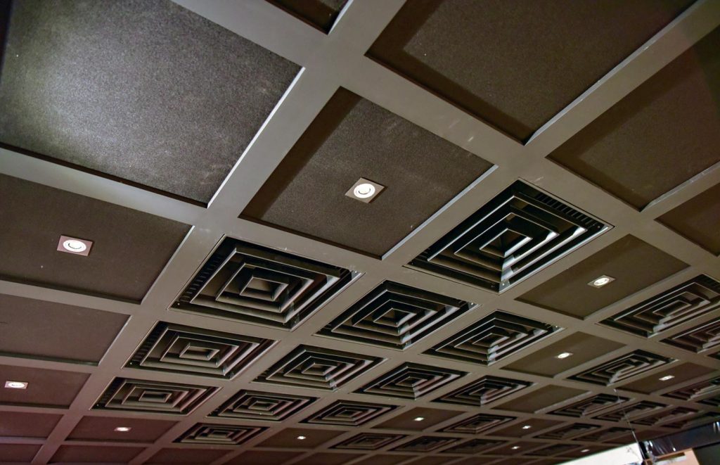

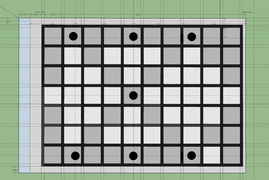

Σας παρουσιάζω το ταβάνι του και καλά ενός από τα καλύτερα χομ σινεμά.
Όπως μπορειται να δείτε από το παρακάτω σκίτσο, κανένα τετραγωνικό δεν πάει χαμένο, πάνελ απορρόφησης-γκρι, πάνελ διάχυσης-λευκο, ηχεία-μαύρες κουκίδες και φωτισμός.

Ναι το ξέρω θα μπορούσε να είναι ο κωσταυτιας μας, αλλά όχι δεν είναι αυτος. :biggrin:
Εγω δεν βλεπω διαχυση-αεραγωγους βλεπω!Οι νεκροφορες πρεπει να εχουν περισσοτερο RT...
Και οταν φροντιζουμε τον χωρο,δεν τα τοποθετουμε οπως να ειναι επειδη μας αρεσει το Tetris!
