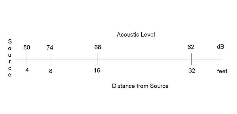

Ο άμεσος ήχος που καταφθάνει σε δεδομένη θέση ακρόασης τόσο εντός δωματίου όσο και στο ελεύθερο πεδίο,ακολουθεί το νόμο των αντιστρόφων τετραγώνων:

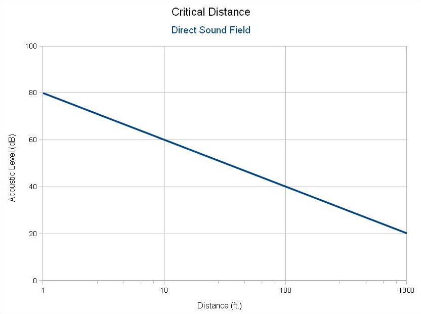

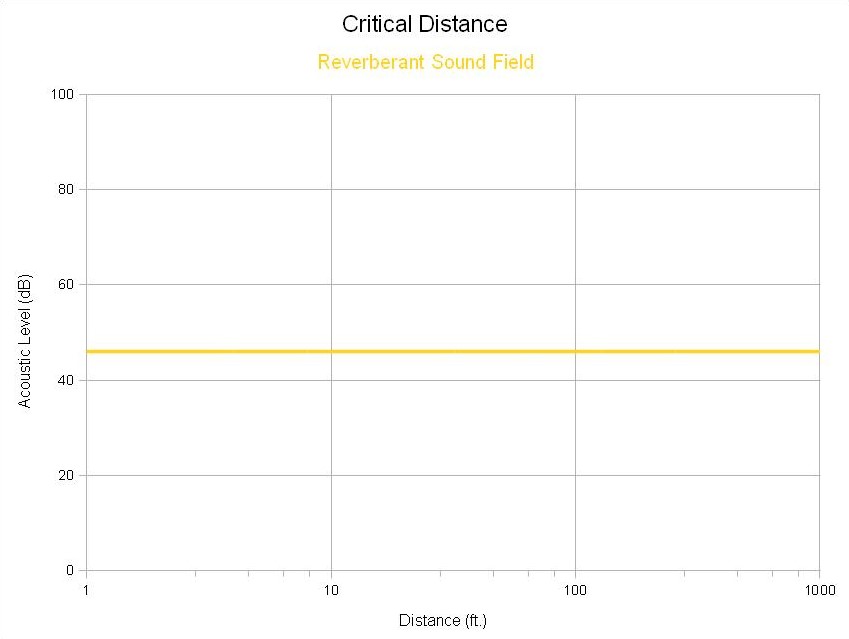

Λαμβάνεται τώρα παντοκατευθυντική σημειακή πηγή που εκπέμπει διαρκώς εντός δωματίου το οποίο δεν έχει ανηχοϊκές ιδιότητες.Ηχητικά κύματα διαδίδονται προς όλες τις δυνατές κατευθύνσεις και συναντούν τις ομόλογες περικλείουσες επιφάνειες παράγοντας τις πρώτες ανακλάσεις.Στη συνέχεια οι μικρότερης ενέργειας συνιστώσες που παράγονται από τις πρώτες ανακλάσεις οδεύουν διαδοχικά προς τις άλλες επιφάνειες του χώρου (με βάση ότι η γωνία ανάκλασης ισούται με τη γωνία πρόσπτωσης) παράγοντας έτσι τις επόμενες ανακλάσεις ακόμα μικρότερης ενέργειας,κ.ο.κ. γιά να ενταχθούν μαζί με όσες έχουν προηγηθεί και θ'ακολουθήσουν στο σχηματιζόμενο πεδίο αντήχησης.Εφόσον η πηγή εξακολουθεί να εκπέμπει ήχο σταθερής στάθμης,το παραγόμενο πεδίο αντήχησης θα έχει σταθερή στάθμη σε κάθε τμήμα του δωματίου.

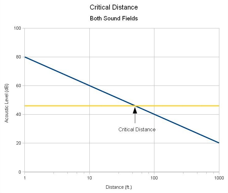

Η απόσταση από το ακουστικό κέντρο της πηγής μέχρι το σημείο εντός του χώρου όπου ο άμεσος ήχος από την πηγή έχει την ίδια στάθμη με το παραγόμενο πεδίο αντήχησης,είναι η κρίσιμη απόσταση.Όσο μεγαλύτερη γίνεται η απόσταση της θέσης ακρόασης σε σχέση με την κρίσιμη τόσο περισσότερο επικρατεί σ'αυτή η στάθμη του πεδίου αντήχησης.
Καθώς μάλιστα απομακρυνόμαστε από το ακουστικό κέντρο της πηγής,από κάποιο σημείο και πέρα η στάθμη ηχητικής πίεσης που προσλαμβάνουμε τείνει προς μιά στατιστικά σταθερή τιμή-υπό την προϋπόθεση ότι η πηγή μας διεγείρει αδιάκοπα το συγκεκριμένο χώρο.Είναι φανερό ότι η συνολική ηχητική πίεση (άμεση συνιστώσα και πεδίο αντήχησης) που προσλαμβάνουμε πέραν της κρίσιμης απόστασης,παύει ν'ακολουθεί το νόμο των αντιστρόφων τετραγώνων.Εφόσον θεωρείται ότι η στάθμη του πεδίου αντήχησης είναι σταθερή παντού εντός του χώρου,το μέγεθος που υπακούει πάντα στο νόμο θα είναι η αναλογία της άμεσης προς την συνιστώσα του πεδίου αντήχησης.Γιά παράδειγμα,εάν στο σημείο που αντιστοιχεί στην κρίσιμη απόσταση ο λόγος στάθμης άμεσου προς το πεδίο αντήχησης είναι 1:1,σε απόσταση διπλάσια της κρίσιμης ο άμεσος ήχος θα έχει στάθμη χαμηλότερη κατά 6dB αυτής του πεδίου αντήχησης.
Επομένως σε θέσεις πέραν της κρίσιμης απόστασης είναι δυνατόν ν'ακούμε στάθμες υψηλότερες της προβλεπόμενης από το νόμο των αντιστρόφων τετραγώνων.Κρατώντας σταθερά τα χαρακτηριστικά εκπομπής της υποθετικής πηγής,οι στάθμες δύνανται επίσης να είναι κατά τι μικρότερες των αναμενομένων στην περίπτωση που συνυπάρχουν εντός του χώρου σώματα άλλων ακροατών ή αντικείμενα που παρουσιάζουν απορροφητικό εμπόδιο στη διάδοση του άμεσου ήχου.

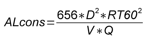

Εξετάζοντας ενδεικτικά ένα χαρακτηριστικό μέγεθος αξιολόγησης του δείκτη καταληπτότητας,το ΄΄ποσοστό απώλειας άρθρωσης συμφώνων(% Alcons)΄΄,παρατηρούμε ότι είναι ανάλογο του τετραγώνου του μέσου χρόνου αντήχησης δεδομένου χώρου και αντιστρόφως ανάλογο του συντελεστή ΄΄Q΄΄ που αναφέρεται στην κατευθυντικότητα δεδομένης πηγής.
Σημειωτέον ότι η καταληπτότητα και η ευκρίνεια αυξάνονται με τη μείωση του ποσοστού γιά δεδομένο σύστημα πηγών-χώρου,με βέλτιστες τιμές κάτω του 5%.

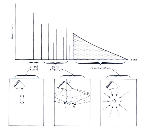

Στο post 302 δεν μου βγαίνει η άθροιση των κυματομορφών στο σχήμα 2 ώστε να καταλήξουμε στο σχήμα 3...
Θα περίμενα το άθροισμα να είναι η μπλε καμπύλη, μετατοπισμένη κατά 40 db στον Y άξονα....:203:
...επίσης μια επεξήγηση του τελευταίου σχήματος στο ίδιο post μάλλον χρειάζεται...τι αντιπροσωπεύουν οι γραμμοσκιασμένες περιοχές?
χεχεχε, ας κάνουμε μερικές ασκήσεις:
τι άθροισμα ηχητικής στάθμης έχουν δυό πηγές που η μία βγάζει 100db και η άλλη 50db?
υπενθυμίζω πως 40+40db μας κάνει 43db.
άρα, πόσο κάνει 40+3db? :116:

οπότε, το άθροισα είναι σωστό στο σχήμα 3, ενώ στο τελευταίο σχήμα οι σκιασμένες περιοχές δείχνουν τη διαφορά στάθμης του ανακλώμενου ήχου από τον άμεσο, αλλά και το όριο του νίαρ φίλντ (όπου ο άμεσος είναι πάνω από τον ανακλώμενο).
Δεν πρόκειται περί κυματομορφών,αλλά περί λογαριθμικών καμπυλών.Οι λογαριθμικές διαφορές είναι εκθετικού τύπου και η άθροιση των μεγεθών δεν είναι γραμμική.Γιά παράδειγμα δύο σήματα στάθμης 40dB έκαστο,δίνουν ολική στάθμη 43dB και όχι 80dB.Στις συγκεκριμένες παραστάσεις,η αντιληπτική προτεραιότητα δεν ανήκει στην αυστηρότητα βαθμονόμησης του καθέτου άξονα.Ανήκει στη συνολική διαμόρφωση της καμπύλης,εκ της οποίας συνάγεται ότι γιά διαστήματα μικρότερα της κρίσιμης απόστασης επικρατεί στη θέση ακρόασης η συμπεριφορά του άμεσου ήχου ενώ γιά διαστήματα πέραν της κρίσιμης απόστασης επικρατεί η συμπεριφορά του πεδίου αντήχησης.
Χαίρομαι που κάποιος με ρώτησε γιά το ύστατο διάγραμμα.Η προέλευσή του είναι από την Bruel & Kjaer και δεν αναφέρεται σε θέσεις ακρόασης ή μετρήσεις ηχείων,αλλά στις αρχές διάδοσης του θορύβου περιβάλλοντος.Η παρουσία των γραμμοσκιασμένων περιοχών φανερώνει την αναξιοπιστία της μέτρησης στάθμης του εκπεμπομένου θορύβου στις αντίστοιχες αποστάσεις από την πηγή,εξαιτίας του γεγονότος ότι δεν ισχύει ο νόμος των αντιστρόφων τετραγώνων.Στα μεν μικρότερα διαστήματα επειδή τα κύματα εντός αυτών δεν θα διαδίδονται ακριβώς σφαιρικά,στα δε μεγαλύτερα (όπου λαμβάνεται υπόψη η εμφάνιση ανακλάσεων και πεδίου αντήχησης στο περιβάλλοντα χώρο) επειδή η στάθμη της αντήχησης θα αθροίζεται με αυτή του άμεσου θορύβου.
