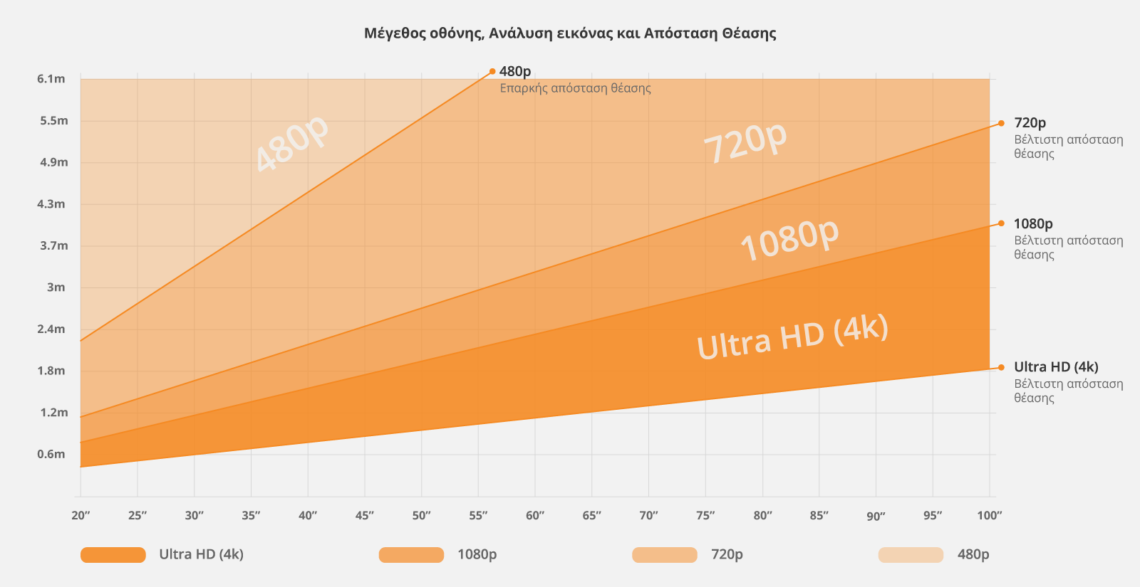

Η "ανάλυση" του ματιού μας είναι περίπου 60 pixels ανά μοίρα. Μια 80αρα 4Κ στα 150 εκατοστά απόσταση στην ουσία βρίσκεται κοντά στις 60°. Αυτό μας κάνει 60x60= 3600pixels οριζόντια. Το 4Κ είναι 3840pixels, οπότε τα όρια μας στο 1.5 μέτρο απόσταση για 4Κ είναι οι 80". Αν αλλάξεις κάτι σε αυτή την αναλογία και πας πίσω θα θες μεγαλύτερη οθόνη. Αν πας κοντά για desktop use πχ θα θες μικρότερη.
Τα έχει γράψει κάποιος στο παρελθόν εδώ στο φόρουμ, δεν θυμάμαι ποιός.
Aν δούμε τους γνωστούς πίνακες με τις ιδανικές αποστάσεις per resolution, θα δούμε πως στο 1.5 μέτρο, η ιδανική απόσταση για 1080 είναι οι 40" και για 4Κ οι 80". Αν ακολουθήσουμε το pattern του x2 από το προηγούμενο (το οποίο είναι και λογικό), θέλουμε 160" για 8Κ στο 1.5 μέτρο.
Το peak level του 4Κ που ίσα ίσα μπαίνει στο bottom level του 8Κ είναι η χρήση τομή για οικιακή χρήση θέασης ταινιών στο 99.99% των θεατών.
