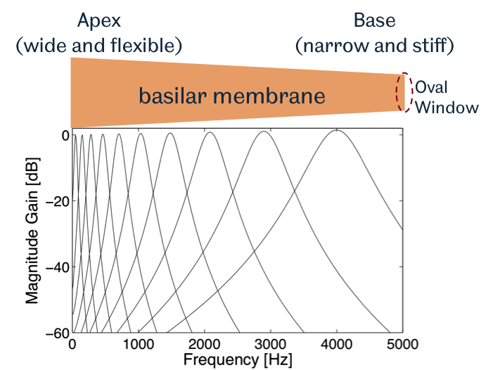

Απάντηση: Mοντέλο Ακουστικού Φίλτρου
Η μοντελοποίηση όμως σε ορθογώνια φίλτρα δεν ήταν προσέγγιση υψηλής ακριβείας κι επιπλέον αδυνατούσε να εξηγήσει φαινόμενα όπως τα μοτίβα Ασύμμετρης Επικάλυψης.Κύριο ελάττωμα της ορθογώνιας αναπαράστασης των ΚΣΖ ήταν ότι αποδεχόταν άπειρη εξασθένηση(καθολική ταπείνωση της ισχύος) στη ζώνη μετάβασης με ταυτόχρονη ευθύγραμμη απόκριση εντός της ζώνης διέλευσης.Κάτι τέτοιο οδηγούσε στη μη ρεαλιστική θεώρηση των καθέτων κλίσεων επί των συχνοτήτων αποκοπής(συχνοτικά σημεία όπου το διερχόμενο σήμα εξασθενείται κανονικά στο ήμισυ της μεγίστης ισχύος του ή το 0,707 της μεγίστης τιμής του πλάτους του),οπότε και δεν θα μπορούσε να υπάρξει ποτέ αλληλεπίδραση μεταξύ σημάτων κειμένων σε τόπους διαφορετικών φίλτρων.
Η πρόοδος της έρευνας οδήγησε στο βελτιωμένο μοντέλο του Ακουστικού Φίλτρου:Οι αποκρίσεις συχνότητας λαμβάνουν μορφή καμπυλών με απότομες(ποτέ όμως κάθετες) κλίσεις αποκοπής στη ζώνη μετάβασης(την περιοχή μεταξύ ζώνης διέλευσης και ζώνης αποκοπής όπου υφίσταται απόρριψη του σήματος) και σχετική ομαλότητα πέριξ της κεντρικής συχνότητας(σημείο μεγίστου πλάτους) εκάστοτε ζώνης.
Η πρακτική σπουδαιότητα του αρχικού μοντέλου του Fletcher ώθησε τους μεταγενέστερους ερευνητές ν'αντιστοιχίσουν τις ΄΄ορθογώνιες΄΄ τιμές εύρους ζώνης(διαφορά της χαμηλότερης από την υψηλότερη συχνότητα αποκοπής) σ'εκείνες από το νεώτερο μοντέλο Ακουστικού φίλτρου.Κατά συνέπεια,γιά δεδομένη μορφή ακουστικού φίλτρου προκύπτει το Ισοδύναμο Ορθογώνιο Εύρος Ζώνης(Equivalent Rectangular Bandwidth):Πρόκειται γιά ένα ιδεατό φίλτρο με τέλεια ορθογώνια απόκριση συχνότητας,στη ζώνη διέλευσής του οποίου μεταδίδεται ισχύς ίση με τη μέγιστη ισχύ λευκού θορύβου που επιτρέπει να διέλθει το αντίστοιχο πραγματικό φίλτρο του έσω αυτιού. ERB = {[6.23 * (10)^-6 * (fc)^2] + [93.39 * (10)^-3 * fc] + 28.52} Hz ,όπου fc συμβολίζει την κεντρική συχνότητα εκάστοτε συχνοτικής ζώνης.
Οι μέσες τιμές ERB που έχουν προκύψει από δοκιμές με την έκθεση ομάδων νεαρών ατόμων(δίχως προβλήματα ακοής) σε ήχους ενδιαμέσων ενεργειακών σταθμών,σημαίνονται ως ΄΄ERBN΄΄.Το τελευταίο δίδεται ως συνάρτηση της κεντρικής συχνότητας ΄΄F΄΄ με τη βοήθεια του προσεγγιστικού τύπου ΕRΒΝ[Ηz]=24,7*(4,37F+1) όπου ΄΄F΄΄ αντιπροσωπεύει τη συχνότητα εκπεφρασμένη σε μονάδες KiloHertz.Από την εξίσωση εμφανίζεται μιά ψευδολογαριθμική αύξηση του κρισίμου πλάτους ζώνης με τη συχνότητα που είναι σύμφωνη με ποικιλία ψυχοακουστικών φαινομένων.Ο αριθμός των ERBN δίδεται ως συνάρτηση της συχνότητας ΄΄f΄΄ σύμφωνα με τον τύπο:ΕRΒΝ=21,4*log[10](4,37f+1) (Glasberg & Moore,1990).

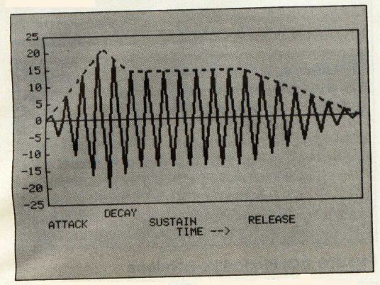

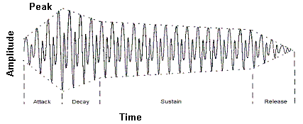

Απάντηση:Attack-Decay-Sustain-Release (ADSR envelope)
Kάθε νότα που αποδίδεται από ένα μουσικό όργανο-συμπεριλαμβανομένης και της ανθρώπινης φωνής- μπορεί να διαχωριστεί στα εξής στοιχειώδη τμήματα ως προς τη διακύμανση του πλάτους της κυματομορφής συναρτήσει του χρόνου:
-Μέτωπο(Attack):Το διάστημα κατά το οποίο η ενεργειακή στάθμη του ήχου αυξάνεται από την κατάσταση ηρεμίας(μηδέν) έως ότου φτάσει τη μέγιστη τιμή της.
-Εξασθένηση(Decay):Το διάστημα πτώσης από τη μέγιστη στην προβλεπόμενη ενεργειακή στάθμη διαρκείας.
-Διατήρηση(Sustain):Η παράταση της σταθερής ενεργειακής στάθμης κατά το κυρίως τμήμα της διάρκειας της νότας.
-Αποδέσμευση(Release):Η μετάβαση από τη σταθερή κατάσταση πίσω στην μηδενική ακολουθώντας την απελευθέρωση του μηχανισμού παραγωγής της συγκεκριμένης νότας.
Η νοητή καμπύλη που ακολουθεί τις διαδοχικες κορυφές χρονικά μεταβαλλομένων κυματομορφών-όπως εκείνες που παράγονται από τα μουσικά όργανα- καλείται ΄΄περιβάλλουσα πλάτους΄΄(amplitude envelope) και αποτελεί χαρακτηριστικό γνώρισμα αυτών.Το συχνοτικό ύψος του σήματος παραμένει σταθερό εντός του δεδομένου περιγράμματος.
