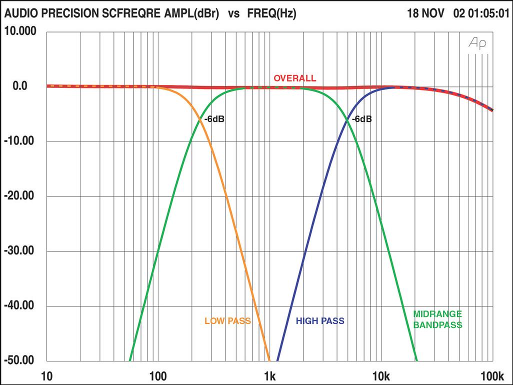

Εχω μπερδευτει λιγο στο κομματι των small -large .Μηπως μπορει καποιος να μου πει τα εξης
2) Τα crossover στα ηχεια μου 3 δρομων ειναι 100hz-3khz
Βαζοντας πειραματικα manual crossover 120 hz λογικα το woofer δεν θα σταματησει τελειως να περνει πληροφορια? Γιατι συνεχιζει να ακουγετε λιγο?
ειναι απλο ...η αποκοπη δεν ειναι ακαριαια οπως βλεπεις ...οποτε ναι θα παιζει λιγο και αναλογα τα db εξασθενισης που εχει ορισει ο κατασκευαστης...

Αν βαλω τα ηχεια μου σαν small ο ενισχυτης θα παραγει τις συχνοτητες 200 και ανω ? Αn οχι ποιες?
small και 80hz για αρχη και μετα πειραματισου.
το crossover δεν ειναι τοιχος. αναλογα με το ποιο ειδος και ποσα db ανα οκταβα ειναι , κοβει και τα αντιστοιχα db οσο κατεβαινουν ή ανεβαινουν οι συχνοτητες.
