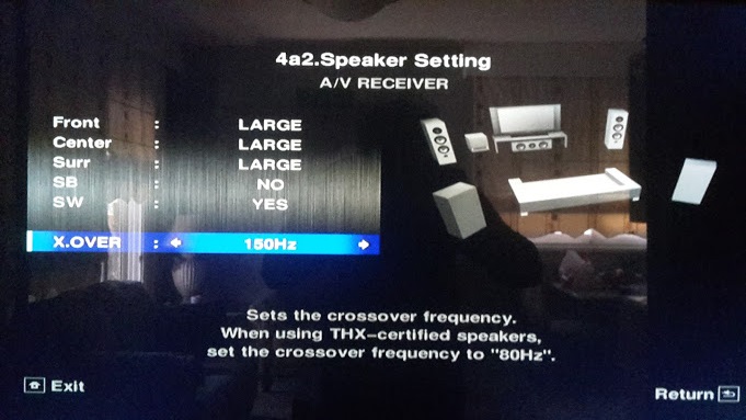

Πάντα small.
Tα Jamo έχουν απόκριση συχνοτήτων 80-20000Hz. Και να ήθελες large δεν μπορείς.

Σκέφτομαι να δοκιμάσω αποκοπή στα ηχεια μου, στα 120...Θα δουλευουν καλύτερα πιστεύεις; Πιο ξεκούραστα και πιο "καθαρά";

αναλογα το ηχειο, τη sub και ποσα! αν εχεις δυνατο η δυο και εχεις μικρα ηχεια βαλτα και 120!

Ένα sub έχω. Τα ηχεία φτανουν μέχρι τα 80.

Εγω εχω κεντρικα τα dali concept 10. Αμαρτια που τα εχω small αλλα ο yamaha δεν τους τα χωνει σωστα. Αν ειχα τελικο full large θα τα ειχα.

και εγω ημουν του large γιατι δεν εβλεπα διαφορα απο small σε large και δεν εβλεπα διαφορα γιατι ειχα ενα sub και δεν ηταν αρκετα δυνατο για να δω τι διαφορα και ελεγα γιατι να κοψω πληροφορια? οποτε το αφηνα large, αλλα μετα απο πολλα τεστ κατεληξα small στην ουσια κοβεις πληροφορια απο τα ηχεια που δεν μπορουν να παιξουν οποτε παιζουν πιο ξεκουραστα με αποτελεσμα να αποδειδουν τα μεγιστα και τα υπολειπα τα αναλαμβανει το sub στα λεω εγω που εχω τα jbl 3677 και τελικο classe 3χ 300w και ειχα και τον rotel 1090 2x380w, ουτε ρευμα μου ελειπε και τα ηχεια τεραστια, αλλα παρολαυτα small;) νομος

οταν παιζεις ολα large ειναι σαν pure direct αν δεν χρησιμοποιεις EQ
εγω παιζω large και χωρις eq .....
