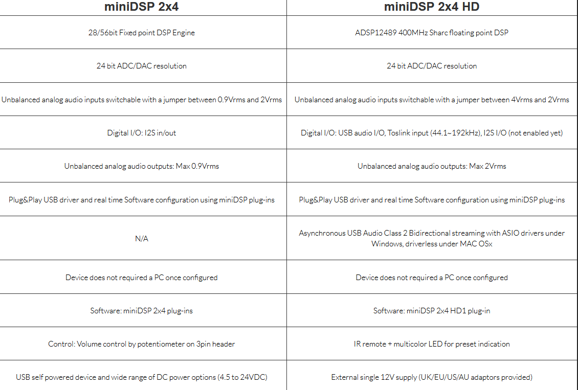

Διαβάσα όσα πρόλαβα απο χθες, έχω δει βίντεα και το συμπέρασμα ειναι ότι για ρύθμιση subs δεν υπάρχει λόγος να πάρω το hd, το απλό των 100 ευρώ κάνει για τη δουλειά που το θέλω.
Επίσης, μπορεί να χρησιμοποιηθεί για ενσωμάτωση σαμπς σε δικάναλο, παλιό ενισχυτη ο οποίος έχει line out, σωστα;
Οι γνώστες επιβεβαιώνουν; Είμαι ένα κλικ από το να το παραγγείλω.
Ευχαριστώ
1.070
3.034
Έχουν κάποιες διαφορές και η επιλογή εξαρτάται από την εκάστοτε χρήση.
Χωρίς να έχω μεγάλη γνώση, πρόχειρα θυμάμαι 100% πως το HD έχει σαφώς περισσότερα φίλτρα ΕQ απ' το απλό (10 ανά κανάλι το ένα και 6 το άλλο νομίζω), οπότε μεγαλύτερες δυνατότητες να "φέρεις" τα subs εκεί που θέλεις. Εξαρτάται φαντάζομαι απ' τη δυσκολίες του κάθε χώρου, αριθμό subs κλπ. Όσο μεγαλύτερες οι ανάγκες, τόσο σε "περιορίζει" το απλό. Σε πιο σύνθετες εφαρμογές, το HD είναι καταλληλότερο.

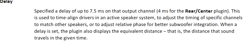

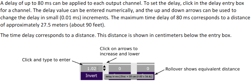

Επίσης μεγάλη διαφορά στη δυνατότητα delay. To απλό επιτρέπει μόνο εώς 7,5 msec, ενώ το HD το τερματίζει στα 80 msec. Άρα σε λίγο μεγαλύτερο χώρο τι θα κάνεις, θα κτίσεις το δωμάτιο μικρότερο, θα μετακομίσεις ή θα κάτσεις πάνω στα σαμπς:laugh:;
Απλό :
Σπέσιαλ :
Δεύτερο σημαντικό, η ευαισθησία εισόδου του απλού κυμαίνεται μεταξύ 0.9Vrms and 2Vrms , ενώ του HD 4Vrms and 2Vrms, ενώ η έξοδος αντίστοιχα είναι 0,9 και 2 Vrms. Επομένως μεγαλύτερη ευκολία διασύνδεσης με προ- και τελικά στάδια ενίσχυσης.
Αυτά είναι τα σημαντικά, ιδίως το 1ο.
Δε τα λέω εγώ βασικά, μου τα είπανε και μένα, εγώ απλά 🦜.
Να, τα λέει κι εδώ:
Αυτά.
Δωρεάν σήμερα, γιατί έτσι :tongue:
