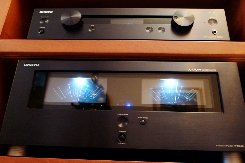

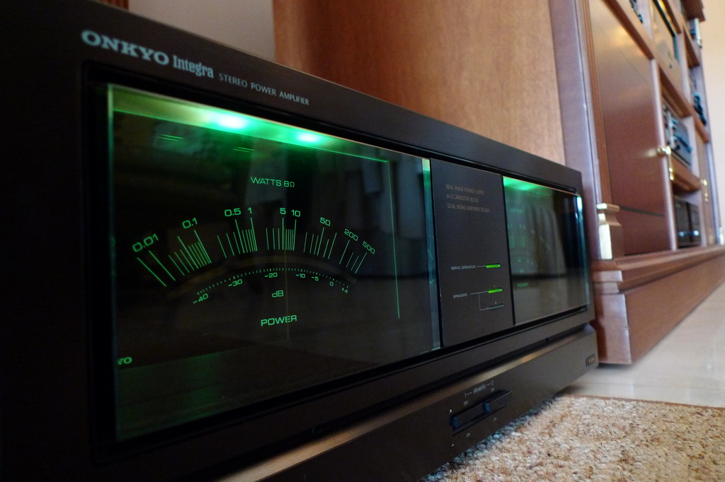

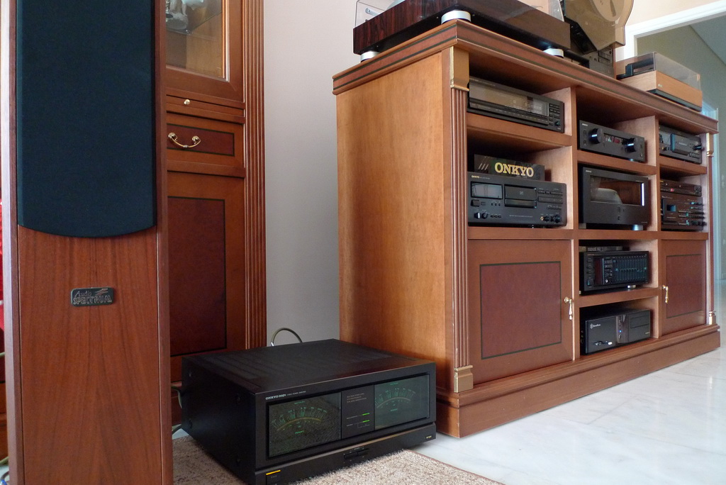

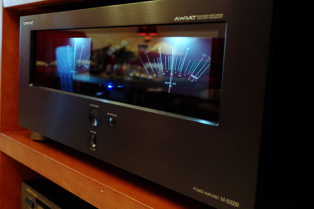

Λοιπόν παίδες οι δοκιμές έγιναν!
Διενίσχυση με δυο τελικούς ενισχυτές, με συνδυασμούς, καθώς και μεμονωμένοι σε "ηχητική πάλη"!

Τελικά το αφήνουμε το πράγμα ως έχει, γιατί... έχουν γνώση οι φύλακες!
Συμπέρασμα:
Βρε!!! Διενίσχυση χωρίς να βγάλεις του βραχυκυκλωτήρες από τις μπόρνες; !!!! :413:
Ελπίζω να μην το έκανες!

Εννοείται οτι βγήκαν!!
Η φωτογράφιση έγινε ταυτόχρονα με την προετοιμασία!:405:
(είπα κι εγώ ποιος θα το δει πρώτος!):410:
