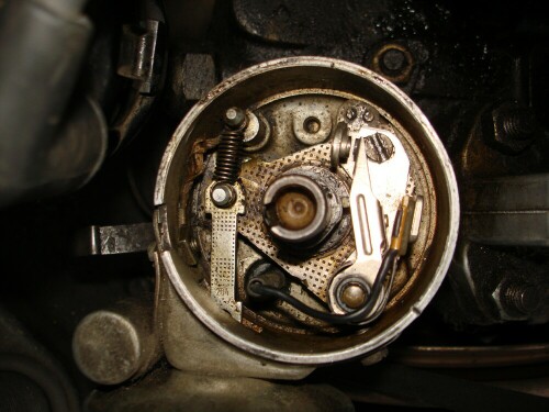

Ζηση μου εαν θες να δες ενα πλατινοφορο ντιστριμπιτερ, δες λίγο παρακάτω...
Αυτό που βλέπεις είναι όταν αφαιρεθεί το καπάκι του ντιστριμπιτέρ (από το οποίο βγαίνουν τα "5" χοντρα καλώδια).
Οπως βλέπεις ένα ελατηριάκι αριστερά, προχώρας το βλεμμα σου προς τα δεξια ακριβώς πριν τη βιδα.
Αυτά τα δυο παράλληλα πράγματα στερεωμένα πάνω σε ένα μεταλλικό μοχλάκι (το ένα) είναι οι πλατίνες.
Εϊναι στρογγυλες και τις βλέπουμε σε προφιλ.

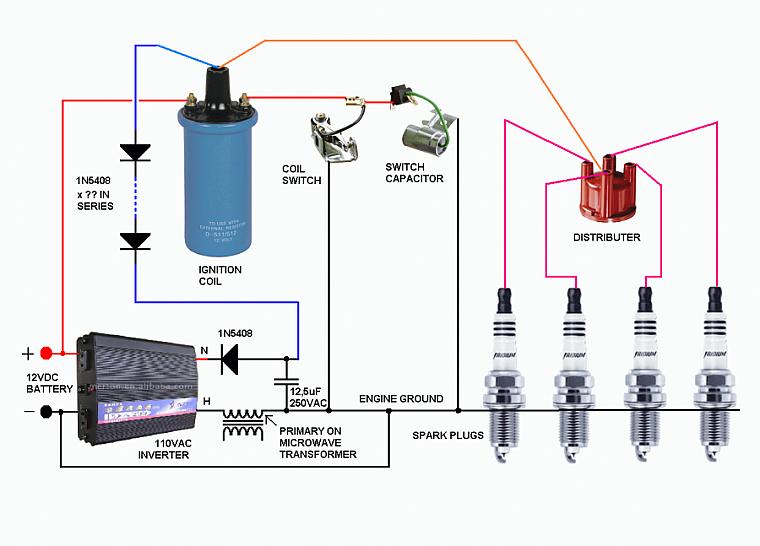

Εδω πάλι θα δεις τις πλατίνες ξεκάθαρα και έξω επό το ντιστριμπιτερ.
Δίπλα φαίνεται και το πυκνωτακι που σου είχα πει το οποίο συνδέεται παράλληλα με τις πλατίνες.
Οποθ γραφει Distributer , βλέπεις μόνον το καπάκι (κεραμιδί χρώματος) από το ντιστριμπιτέρ.

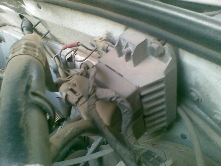

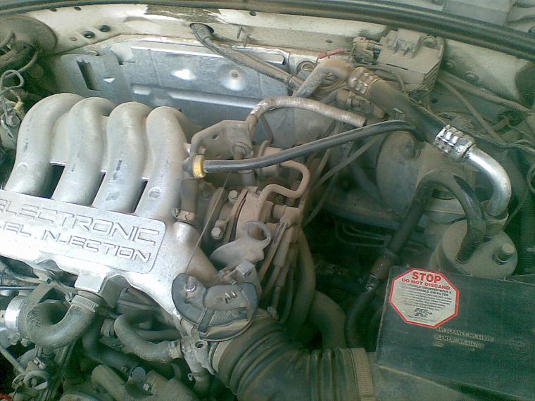

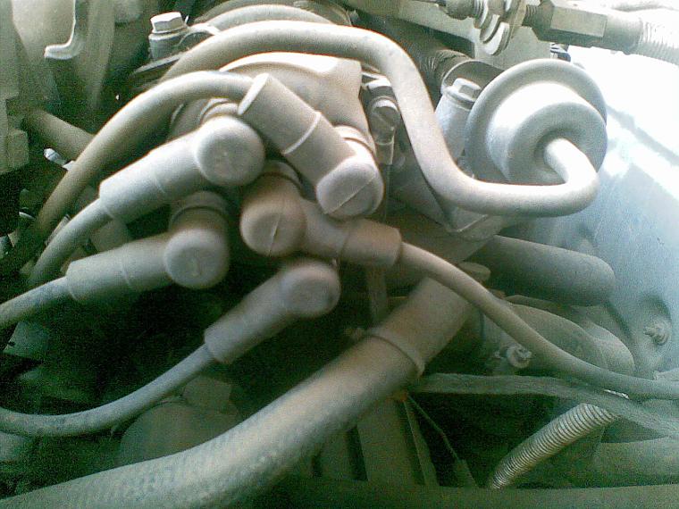

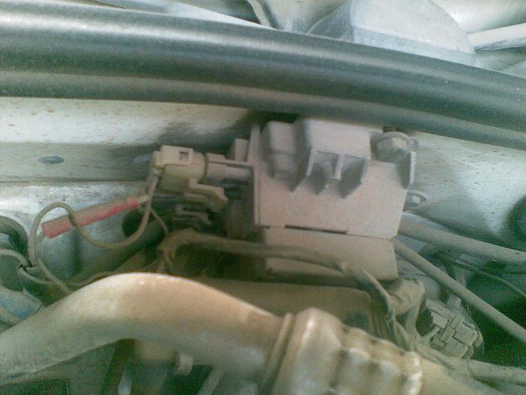

Για δες εδώ κάτι.
Βρήκα λίγο χρόνο και κατέβηκα στο αυτοκίνητο να του "κάνω παρέα"....
Έβγαλα φωτό το coil και το ντιστριμπιτέρ.
Τώρα αν μπορείς να καταλάβεις άν είναι ηλεκτρονική η όχι....
Φαινεται καθαρά στην 1η φωτογραφία ότι στο ντιστριμπιτέρ πάνε μόνο 5 καλώδια υψηλής και η βίδα που φαίνεται πάνω δεξια του ντιστριμπούτορα κάτω απο μια σωλήνα, είναι η γείωσή του....
Αυτά....

Λογικά εαν άνοιγε κανείς το καπάκι του ντιστριμπιτέρ, δεν θα περίμενα να δει πλατίνες...
Οπως και να είναι "δεν πειράζει" θα δούμε τι θα κάνουμε...
Εγραψα και στον greg καποιες απορίες μας...

Είναι η ηλεκτρονική και ο πολ/στής μαζί. Λίγο απίθανο να είναι injection με πλατίνες...4 καλώδια φεύγουν: ρεύμα, σώμα, σήμα από τον εγκέφαλο και σημα για στροφόμετρο αν θυμάμαι καλά. Δαμιανέ είναι από το VW σου; Αν θέλετε θα το ψάξω στο Autodata να σας πω ακριβώς.
