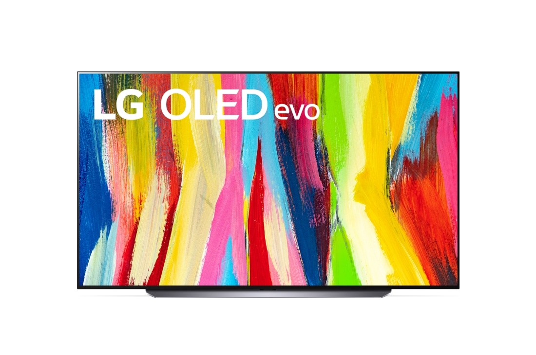

Εγω μάλλον αυτή θα έπαιρνα.
Δεν είναι του παρόντος, όταν θα γίνει η αγορά θα υπάρχουν διαφορετικά μοντέλα.
Το ερώτημα είναι ως προς την κατεύθυνση... θα είναι επαρκώς ικανοποιητική μια TV στις 85-90 συγκριτικά με ένα προβολέα 100", ή θα μου κακοφανεί η μικροτερη εικόνα, ειδικά σε 2¨35/1 ?
