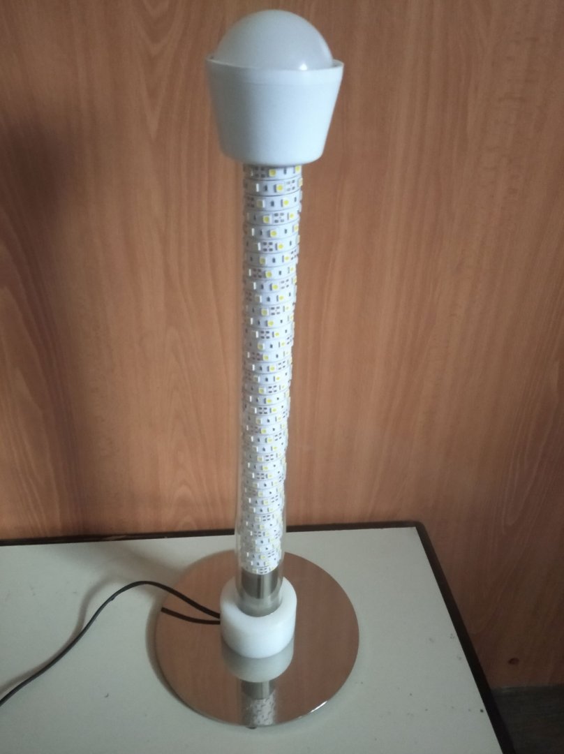

Επειδή ασχολούμαι πολύ με τα Laser κυρίως σαν χόμπυ με διάφορες κατασκευές και έχω πάρει πολλά Laser pointers από αυτά τα πολύ ισχυρά που δείχνουν με μια φωτεινή γραμμή μέχρι το διάστημα (star pointers) οι τιμές που δίνουν οι κατασκευαστές για την διάρκειά τους σε χιλιάδες ώρες, δεν αντιστοιχούν πάντα στην πραγματικότητα.
Σε πολλά έχει πέσει η φωτεινότητα της πηγής τους πολύ νωρίς και γι΄ αυτό διατηρώ επιφυλάξεις.
Επίσης έχω συναντήσει αρκετά ιατρικά μηχανήματα με πηγή Laser π.χ. δερματολογικά, με πηγή από Laser CO2 αλλά και Νεοδυμίου Yag, που ενώ λέει ο κατασκευαστής για 5000 ώρες, πέφτει η πηγή στις 2000 ώρες και χρήζει αντικατάστασης.
Έχω εδώ στο μαγαζί μου 8 σωλήνες που είναι η πηγή φωτός από τέτοια ιατρικά μηχανήματα που έπεσαν πολύ πριν από το κανονικό και αντικαταστάθηκαν.
Τους παλιούς σωλήνες τους κρατάω.
Τον έναν από αυτούς π.χ. τον έκανα επιτραπέζιο φωτιστικό LED.
O σωλήνας τους δεν είναι γυαλί, αλλά Quartz πολύ σκληρό και κόβεται δύσκολα.
Οι προβολείς βέβαια δεν έχουν πηγή CO2 με μήκος 70 εκατοστά όπως αυτό της φωτο, αλλά Laser είναι κι αυτοί και θα ήθελα να δω σε μεγάλο βάθος χρόνου την αντοχή τους.
