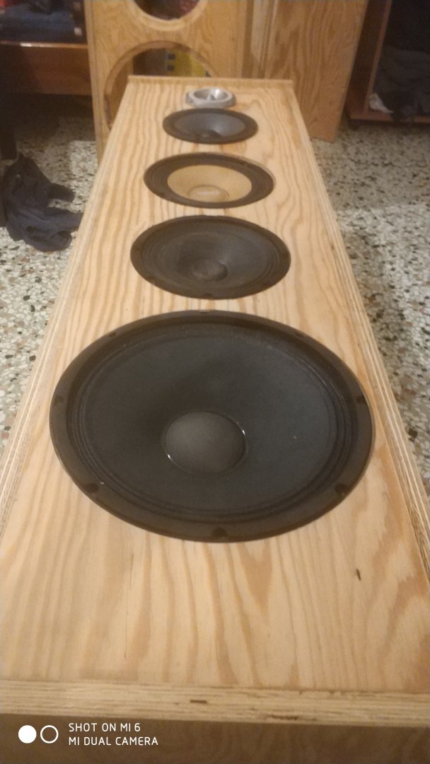

Συγνώμη που δεν έχω απαντήσει αλλά με τις δουλειές δεν έχω προλάβει.
Λοιπόν τα ηχεία επειδή έχουν δοκιμαστεί έξω κατά την άποψη μου παίζουν πολύ ωραία μεταξύ τους δεν νιώθω καθυστέρηση στον ήχο η κάτι τέτοιο και όλα παίζουν καλύτερα στο δικό τους το φάσμα γιατί όλα είναι διαφορετικά αλλά προσπάθησα η ευαισθησία να ίδια μεταξύ τους.
Τα midrange τα έβαλα σε σειρά γιατί ήταν ο μόνος τρόπος να μην ρίξω πολύ την ομικοτητα του ενισχυτή για λόγο ρεύματος και ποιότητας ήχου.
Κρος οβερ εχω πάρει ένα ρυθμίζομενο από Κίνα το οποίο έχει διάφορες συχνότητες αποκοπής για το woofer. Τελικά βρήκα πρόγραμμα έβαλα τα στοιχεία του μεγαφώνου και θα γίνει 55λιτρα 2χ75 mm bass reflex και θα συντονίσει στα 60hz για ποιο κάτω θα έχω ένα σαμπ γουφερ που θα το φτιάξω έπειτα. Α και να πω πως τα mid θα διαχωριστούν από το woofer και όλα θα μπουν στα λίτρα που θέλουν και θα μείνει και περισσεύμα που στον θάλαμο αυτο θα μπουν οι μπορνες και το crossover

μάλλον δεν έχετε καταλάβει
όπως φαίνεται από τις φώτο και όπως δηλώθηκε τα μεγάφωνα βγήκαν από το αυτοκίνητο
αυτό όμως δεν σημαίνει ότι πρόκειται για μεγάφωνα car audio ότι και αν σημαίνει αυτό , οπότε υποθέσεις ότι επειδή βγήκαν από το αυτοκίνητο είχαν crossover (όχι δεν είχαν , η φώτο από την εταζέρα δείχνει πολύ περισσότερα από όσα φαντάζεστε, όλα μαζί παίζανε χωρίς φίλτρο διαχωρισμού με εξαίρεση το tweeter που ίσως είχε πυκνωτή , γενικά ενεργός διαχωρισμός σε αυτού του τύπου τα συστήματα υπάρχει μόνο μεταξύ sub και των υπολοίπων) ή οτι είναι μεγάφωνα free air ή για συγκεκριμένα λίτρα κλπ δεν έχουν επαφή με την λογική.
είναι κλασσικό σύστημα beyma της τελευταίας 20ετίας , τα 8άρια είναι mid με ευαισθησία 98+dB και διαδρομή 1-2mm , παίζουν με το ζόρι 100hz.
το tweeter έχει ευαισθησία 100+dB , το 6.5" πρακτικά άχρηστο στην συγκεκριμένη περίπτωση που υπάρχουν τα 8αρια και το bullet , το δε 12" ασυνήθιστο για car audio αλλά υποθέτω οτι έιναι woofer και κατεβαίνει μέχρι 35-40Hz με ευαισθησία 92+
επειδή καταλαβαίνω ακριβώς το σκεπτικό της υπόθεσης θα πρότεινα τα εξής - πέρα φυσικά από το να βρεθούν τα specs των μεγαφώνων για να έχουμε πιο ολοκληρωμένη άποψη
-το 6.5" το χαρίζεις δεν χρειάζεται, κρίμα στον χρόνο που θα ξοδέψεις να ανοίξεις τρύπες.
- φτιάξε μια καμπίνα 50 λίτρα για το 12αρι ξεχωριστή. Θα χρειαστεί να προσθέσεις κάποια αδρανή υλικά που θα μειώσουν τον όγκο στην περίπτωση που χρειάζεται μικρότερη καμπίνα λόγω διαδρομής.
- βάλε τα δύο 8αρια με το bullet σε ξεχωριστή καμπίνα , μπορείς να δοκιμάσεις ΜΤΜ δηλαδή 8άρι- bullet - 8άρι. Μπορείς επίσης να την αφήσεις ανοικτή από πίσω για αρχή.
- θέλεις το λιγότερο 4 κανάλια ενίσχυσης μιας και οι ευαισθησίες είναι τόσο διαφορετικές που αποκλείεται να καταφέρεις να φτιάξεις 3δρομο κύκλωμα διαχωρισμού. μπορείς να δοκιμάσεις έναν 4κάναλο από το αυτοκίνητο που σίγουρα σου περισσεύει κάπου.
- ξεκίνα με τον πυκνωτή στο tweeter.
μετά από όλα αυτά μόλις μπήκες στο εισαγωγικό στάδιο για να παίξεις στον ελεύθερο χρόνο σου. Μπορεί να σ αρέσει μπορεί και όχι. Απέχει πάρα πολύ από ολοκληρωμένο project που θα έβγαζε κάτι αποδεκτό αλλά είναι μια αρχή που θα σου επιτρέψει να παίξεις και να σε προτρέψει σε διάβασμα.
ιδανικά ένας μικρός 3κάναλος plateamp με dsp θα σε βοηθούσε πολύ. με τις ευαισθησίες που έχουν τα μεγάφωνα σου ακόμα και 100W στο12 αρι είναι αρκετά, κάτι που ρίχνει αισθητά το κόστος. επίσης θα σε έβαζε στο τρυπάκι να διαβάσεις και με μικρό κόστος να τα κάνεις να παίζουν αποδεκτά.

Το 6.5 το πηρα έπειτα για την κατασκευή και μπορώ να πω πως εξεπλάγην γιατί ενίσχυσε την χροιά της φωνής και ένιωσα και ποιο ξεκουρστο τον ήχο και πήρα τα συγκεκριμένα για ειναι σφραγισμένα πίσω το σασί και η ανάρτηση που έχουν είναι πολύ σκληρότερη για να συντονίζει πάνω από 250-300hz είναι κάτι ενδιάμεσο mid και tweeter η κατασκευή τους.

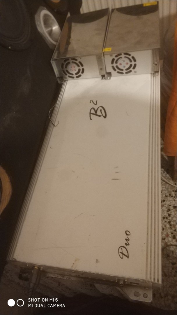

Για ενισχυτή θα βάλω αυτό το τερατακι αυτοκινήτου 2χ1200w στο 1ohm και έναν μικρό που θα διαχειριζεται καλυτερα τις υψηλές συχνότητες για τα tweeter και από πάνω είναι τα τροφοδοτικά ισχύος 160αμπερ στα 12v

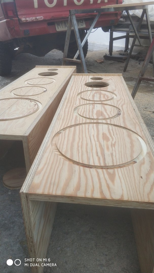

Όπως ήδη ειπώθηκε δε θα μπορέσεις να πλησιάσεις την ποιότητα κάποιων έτοιμων με ίδιο κόστος...
Παρ' όλα αυτά και δεδομένου πως με τα ξύλα φαίνεται να έχεις μια άνεση αλλά κυρίως επειδή ήδη έχεις μεγάφωνα, ενισχυτές (έστω κ αυτοκινήτου) και δε θα ξοδευτείς πολύ... οκ, μαζί σου, προχώρα, η χαρά της κατασκευής αξίζει.

Για να πούμε τα πράγματα με το όνομα τους...
Αυτό που θα φτιάξεις δεν θα έχει καμία σχέση με ηχείο. Θα είναι ένα κουτί που θα βγάζει φωνές. Το ηχείο είναι άλλο πράγμα.
Θα το καταλάβεις εύκολα αυτό κάνοντας μια σύγκριση Α-Β της κατασκευής σου, με ένα καταξιωμένο ηχείο.
Αυτό βέβαια δεν είναι λόγος να σε αποθαρρύνει. Κάθε άλλο. Είσαι στην πολύ αρχή ακόμα. Πρέπει να ρίξεις πολύ διάβασμα για να κατανοήσεις κάποια πράγματα και με βάση αυτή τη κατασκευή να προχωρήσεις σε κάτι καλύτερο στην επόμενη απόπειρα σου.
Αν έχεις το κέφι και τη διάθεση να συνεχίσεις τις προσπάθειες, τίποτα δεν αποκλείει στο μέλλον να καταφέρεις να φτιάξεις κάτι αξιόλογο. Και γιατί όχι να βάζει εύκολα τα γυαλιά σε έτοιμα εμπορικά ηχεία που αναφέρθηκαν πριν.
Κανείς δεν γεννήθηκε γνωρίζοντας και η γνώση έρχεται στη πορεία.
