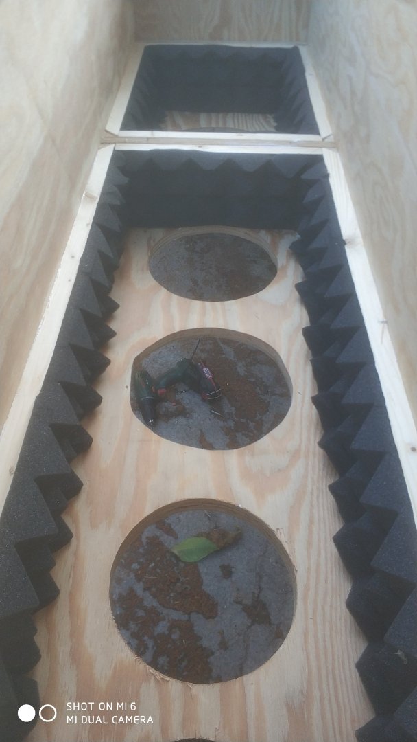

Επειδή κοντεύω να κλείσω το ηχείο τι μόνωση να έβαζα εσωτερικά για αποφυγή συντονισμόυ? Για πίσσα μου έχουν πει ευχαριστώ!

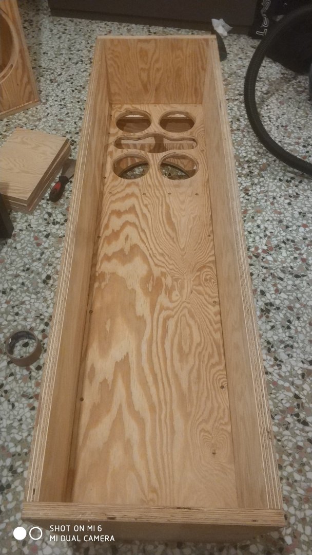

Θέλω να μοιραστώ την χαρά της δημιουργίας μαζί σας αν θέλετε κι εσείς εύχομαι το αποτέλεσμα να με δικαιώσει.
Έχει πολύ δουλειά τελικά και δεν το είχα καταλάβει
17.851
25.743

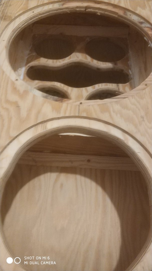

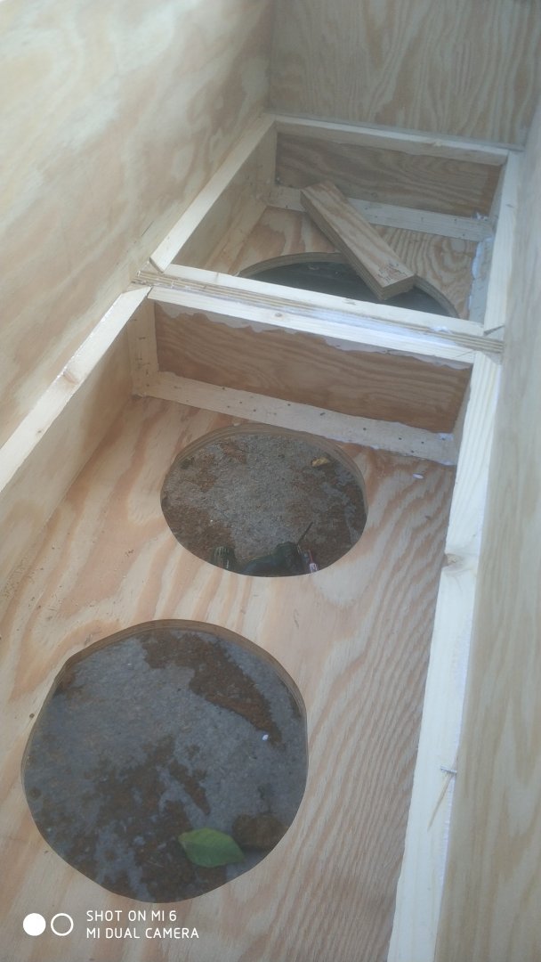

Το ρικοφων δεν προσφέρει κάτι αλλά η καμπίνα δείχνει ζόρικη.
Ωστόσο γιατί δεν έκανες όλες τις τρύπες με το ρούτερ;
Με ένα λεπτό κοπτικό και αυξανόμενο βάθος θα έκανες τέλειες τρύπες
21
12
Δεν με έπαιρνε να φτιάξω την εσωτερική διάμετρο και το έκανα με την σεγα

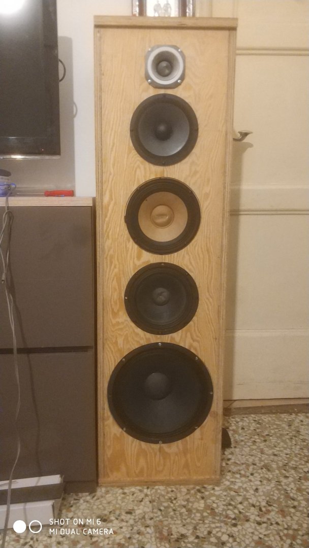

Δοκίμασα το ένα ηχείο χωρίς την πλάτη παίζει ωραία θα έλεγα γεμισε πολύ ακόμα και η πενία της κιθάρας σε ορισμένα τραγούδια έχει όγκο!

Μιά χαρά το πας ,
Να ρωτήσω σε τι ύψος από το δάπεδο σου , είναι το κέντρο στο tweeter του ηχείου ;
* το περίμενα κάπως έτσι , το ύψος στο tweeter .
ή έτσι , αλλά εσύ ξέρεις . Φιλικά πάντα .
SteliosTheo
* Περίπου στο 1-1.10μ
Είναι αρκετά ψηλά !

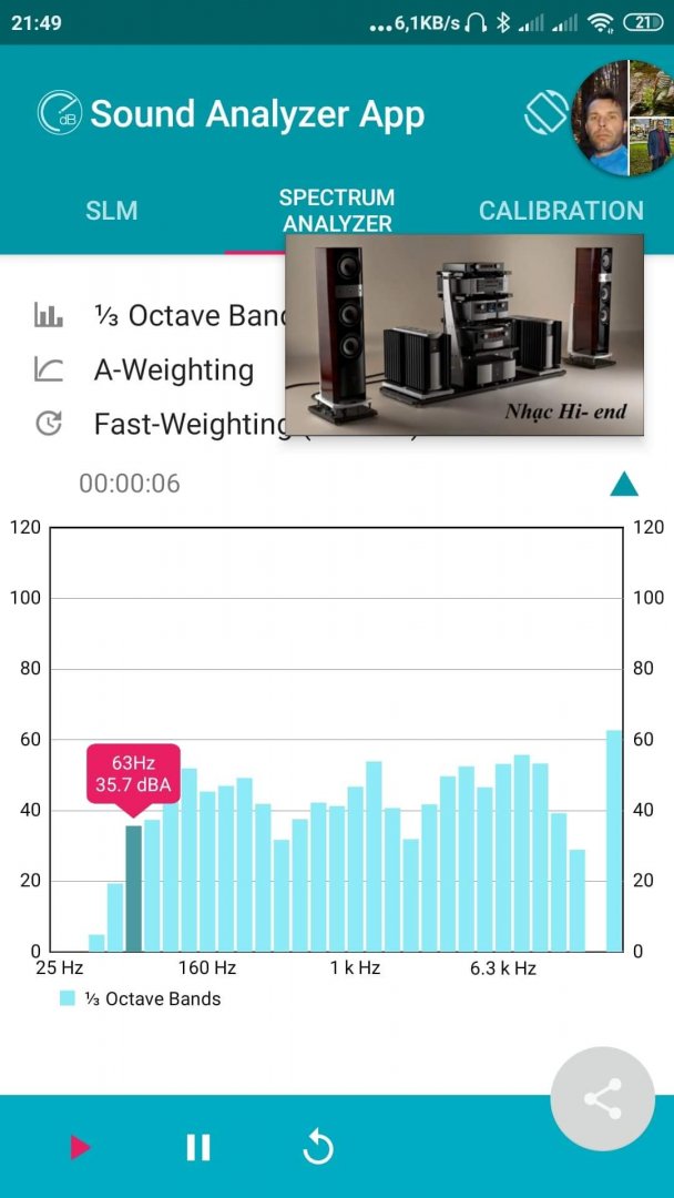

Μικροφωνάκι διαθέτεις;
Όχι πρόχειρα πράγματα με το κινητό μου απλά έχω ξανά τεσταρει και δεν έχει καμία σχέση τωρα

Κάνε κάτι βρε μάναμ με τα dust covers. Δεν μπορώ να τα βλέπω έτσι τσακισμένα . Φιάξτα κάπως.
Μετά πάρε ένα σπρέυ μαύρο και βάψτα , θα δείξουν πολύ καλύτερα. Οχι μόνο το dust cover , όλο τον κώνο.
