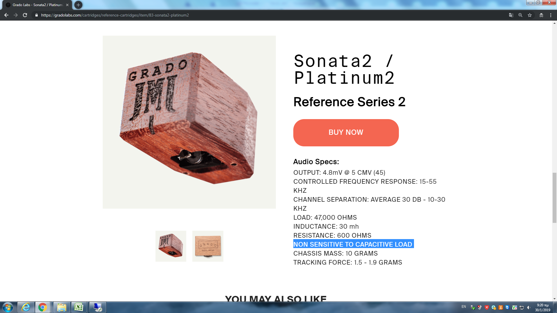

- ξέρει κανείς πως μπορεί να ισχύει η αναισθησία στην χωρητικότητα των εν λόγω κεφαλών ; . . . ( έχω την sonata 1 )

Θεωρητικά και πρακτικά κεφαλές κινητού μαγνήτη λόγω κατασκευής είναι ευαίσθητες σε χωρητικά φορτία. Ίσως η αναφορά της Grado εννοεί μικρές διακυμάνσεις, 10-50 pf.
Η χωρητικότητα που "βλέπει" η κεφαλή δεν "καταστρέφει" τελείως το ακουστικό αποτέλεσμα. Απλά αλλάζει την χροιά του ήχου ειδικά στις υψηλές συχνότητες. Εάν θέλουμε το βέλτιστο αποτέλεσμα από αυτή, καλό είναι να την ταιριάξουμε ανάλογα με την πρόταση του κατασκευαστή της. Και πάντα με γνώμονα το αυτί μας. Γι' αυτό και έχουν αναφερθεί σε μερικές περιπτώσεις καλύτερα "ακουστικά" αποτελέσματα με τιμές διαφορετικές από αυτές που προτείνει ο κατασκευαστής.

- γιά παράδειγμα ή άλλη μου κεφαλή ( ΑΤ150mlx ) , είναι πολύ ευαίσθητη στις αλλαγές καλωδίων ( και τις χωρητικότητές τους αντίστοιχα ) , ως πρός να μεσοπρίμα . . . όσο υψηλότερη η χωρητικότητα , τόσο ποιο ακουστή η πτώση στα πρίμα και ο ήχος γίνεται μουντός και κλειστός
- αντιθέτως στις ίδιες αλλαγές καλωδίων ( ίδιο πικάπ + ίδιο phono ) , η grado παραμένει σταθερή . . . μήπως παίζει ρόλο και το ότι είναι κινητού σιδήρου ;
