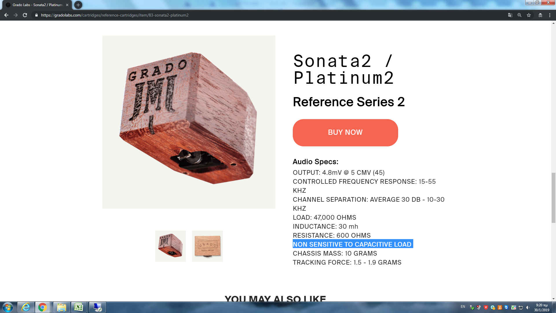

- ξέρει κανείς πως μπορεί να ισχύει η αναισθησία στην χωρητικότητα των εν λόγω κεφαλών ; . . . ( έχω την sonata 1 )
Η χρήση πυκνωτή χρησημευει στην βελτιστοποίηση στάθμης αλλά και φάσης των υψηλών συχνοτήτων.
Οι Grado κεφαλές είναι Κινητού Σιδήρου (ΜΙ) και ΟΧΙ Κινητού Μαγνήτη (ΜΜ) ή Κινητου Πηνίου (ΜC). Ειδικά από τα τέλη 80 και την σειρά Signature του Joseph Grado και μετέπειτα, έχουν σχετικά χαμηλή εσωτερική αντίσταση και επαγωγη σε σχέση με άλλες κεφαλές MM και MC κεφαλές.
Αναλόγως το μοντέλο , οι αντιστάσεις ξεκινουσαν από 600Ω , 475 , 450 , 90 μέχρι και 2Ω! Οι επαγωγες ξεκινούσαν απο 50mH , 45 , 9 και 2mH!
Βάση αυτών των τιμών είναι σίγουρα ότι είναι κατά πολυ λιγότερο ευαίσθητες στις χωριτηκες και ωμικες αλλαγές και αν υπαρχει ανάγκη συνήθως η χωριτικοτητα του καλωδίου είναι υπεραρκετη ! Πολλοί θα πουν ότι ακούγονται το ίδιο σκ@τ@ όπως και να χει !! :)
