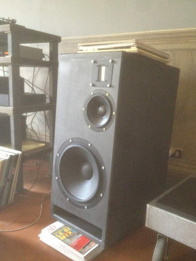

Αντωνη, κανε δοκιμες. την μοκετα ξεχασε τη.
Από το ρικοφον, βαλε μια στρωση σε ολες τις πλευρες εκτος της μπαφλας στο μιντ και ακου το (κανε μετρηση) μπορει να χρειαστεί και μια στρωση από την βατα (το λευκο μονωτικό )
Για το γουφερ βαλε και εκει μια στρωση από την βατα ή δοκιμασε και με το ρικοφον (γενικα στα μπασα το ρικοφον δεν κανει τιποτα)
Επισης ...............κανε μετρησεις αν μπορεις σε κάθε αλλαγη για να δεις και τι γινεται.

Θα το κανω ετσι,ρικοφον παντου και βλεπουμε...
Ειναι λιγο μπερδεμα τα μονοτικα...

σε τι συχνοτητα θα κροσαρης το γουφερ;
Στην παλια καμπινα αρχισα με 200 24db/ αλλα κατεληξα στα 390..
Στην καινουργια θα δουμε,
Το μιντ ακομα δεν εχω βρει καλα...
Ελεγα μηπως το κανω ριφλεξ, ενα software που εχω μου λεει 10 λιτρα με 35mm σωληνα
4.356
1.772
με το 18h52 θα επαιζα γυρω στους 120-130hz αλλα αφου σου αρεση τοσο ψηλα οκ.
την καμπινα του μιντ θα τη γεμισης ολη ασπρη βατα ενω του γουφερ βαλε μια στρωση ρικοφον παντου εκτος απο
τη μπαφλα και το bass reflex.
μετα μπορης να δοκιμασης και μια στρωση βατα στα ιδια σημεια χωρις ομως να τη γεμισης μονο στρωσης.
Έτσι ακριβώς...
Δεν υπάρχει κανένας λόγος ένα τέτοιο μεγάφωνο μεσαίων να μην ξεκινάει από τους 100-110 κύκλους.
Το ρικοφόν για τις χαμηλές συχνότητες είναι σαν να μην υπάρχει. Πετροβάμβακα μόνο.
Την ακρυλική βάτα την ξαίνεις και γεμίζεις το χώρο πίσω από το μεσαίο, αφού βάλεις και εκεί λεπτό πετροβάμβακα, άντε και ρικοφόν αφού το έχεις, στις πλευρές. Εδώ θέλει δοκιμή...

πετρο μιλαω για τους 390 φυσικα αν κοπη χαμηλα το ρικοφον δεν κανη τιποτα.

Στον χώρο του woofer θα μπορούσε να μπεί μια στρώση κετσές , των 3 εκ , και μετά μια στρώση βάτα των 2,5 εκ. Συγκριτικά με το ρικοφόν κάνει πολύ καλύτερη δουλειά.

Δοκίμασε στο ηχείο μια βάση 20-25 εκατοστών ύψος.

Σκεφτηκες να κανεις ξεχωριστες καμπινες για το γουφερ και για το mid-tweeter ?

1.772
βασικα ειναι λαθος στημενο το ριφλεξ σιγουρα....
το ρυθμισα με το προγραμα bass box pro..
ξηλωσε το ρεφλεξ και βαλε μια σωληνα να μπορεις να κοβης κομματια και να ακους.η σωληνα πρεπη να ειναι κοντα στο γουφερ και μακρια απο οποιοδηποτε τοιχωμα

Από ακουστική εκτίμηση,δεν εχω καταφερει ακομα να κανω μετρησεις...
Θα φτιαξω ενα κουτι και και θα δοκιμασω με κλασικο στρογκυλο ριφλεξ, ετσι ωστε να μπορω να το ρυθμιζω..

Σε ρώτησα, γιατί εάν ο χώρος σου δεν είναι "ελεγχόμενος...." πάντα θα βγάζεις λάθος συμπεράσματα....
