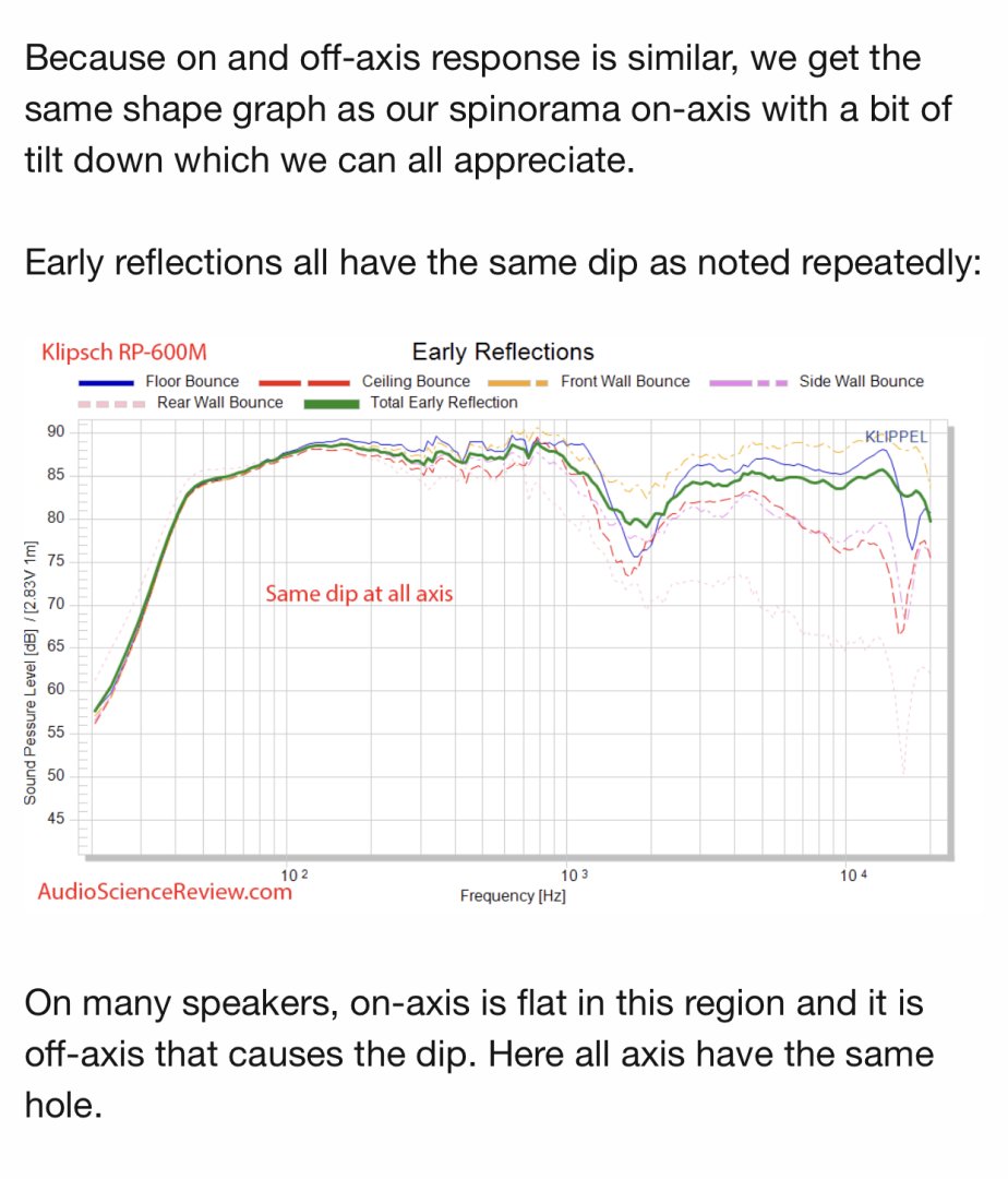

Πορεύτηκα με γνώμονα
τα παρακάτω δεδομένα από τις μετρήσεις του ASR .
Προτείνεται από τον ίδιο 3db boost στο crossover χωρίς παρατράγουδα μιας και τα συγκεκριμένα on και off axis μετρούν το ίδιο .

O Amir δεν τα έχει διαβάσει καλά.
Το κροσόβερ δεν είναι minimum phase περιοχή, και είναι αμφίβολη η χρήση eq εκεί.
Εγώ θα έβαζα την μισή διόρθωση δοκιμαστικά, και θα έλεγχα και το THD.

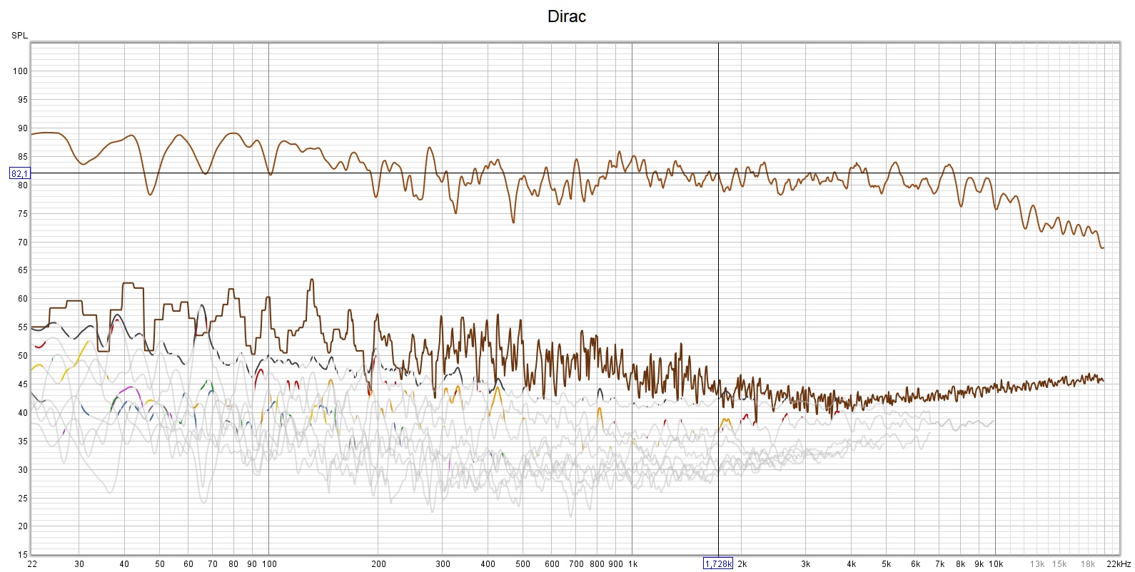

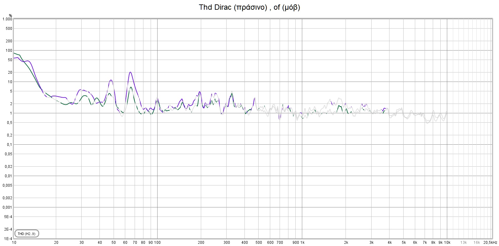

Σύγκριση Thd στα 82db από τη θέση ακρόασης . Dirac +5db 1.7κhz και χωρίς .
Όλες οι αρμονικές με Dirac.

ΟΚ.
Έχω γράψει πολλές φορές πως μόνο στα Klipsch (από τις γνωστές εταιρίες) θα έκανα eq σε όλο το φάσμα.
Αλλά προσεκτικά.
Κάνε δυο-τρία presets με σταδιακό boost εκεί. Και σύγκρινε.
Εννοείται βέβαια πως σχετίζεται με το πως θα κόψεις τις ψηλές. Αν κόψεις πολύ στις ψηλές θα ακούγεται καλύτερα το boost εκεί στο κρος, και αντιστρόφως. Και τα δυο μαζί, boost εκεί και όχι κόψιμο ψηλά, φοβάμαι πως θα ξυρίζουν κόντρα.
Καλύτερα ακόμα: πάρε άλλα ηχεία.

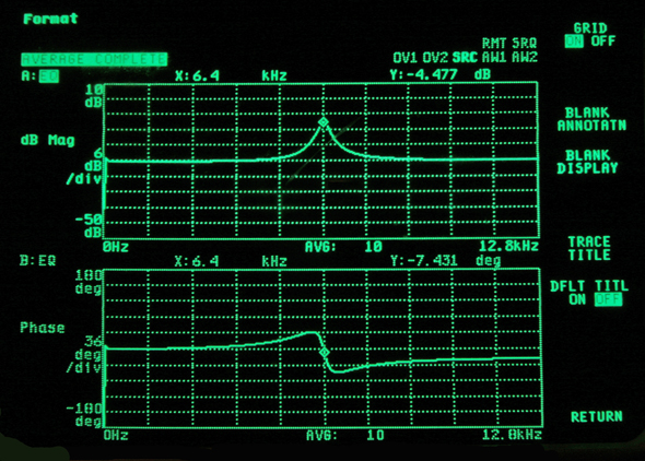

Η εφαρμογή EQ όπως και οποιουδήποτε φίλτρου προκαλεί φασικές αποκλίσεις που ξεκινούν εκατέρωθεν της κεντρικής συχνότητας ενώ κορυφώνονται πάνω σε αυτήν. Ο βαθμός απόκλισης θα είναι ανάλογος προς την τιμή για τις παραμέτρους στα φίλτρα EQ.
Γνωρίζουμε ότι η ισορροπία στη ζώνη κρος μεταξύ δύο μονάδων δεν αναφέρεται αποκλειστικά στην απόκριση συχνότητας αλλά και στη φασική. Κανονικά ζητήματα EQ μεταξύ των μονάδων στη ζώνη cross πρέπει να είναι διευθετημένα σε στάδιο σχεδίασης και υλοποίησης του ηχείου αντί να ζητούσαμε από χρήστες να ΄΄βγάζουν τα κάστανα από τη φωτιά΄΄. Ηχεία όπως το εξεταζόμενο - ή ομοαξονικά με ανάλογες βυθίσεις γύρω από τη ζώνη κρος ανάμεσα σε μεγάφωνο μεσαίων και υψηλών - εμφανίζουν θεμελιώδεις ανωμαλίες με κακές σχεδιαστικές επιλογές που θα έπρεπε να τα καθιστούν ανεπιθύμητα.
Γενικώς το φιλτράρισμα από τον τελικό χρήστη στην απόκριση γύρω από τη ζώνη κρος δεν είναι επιθυμητή επιλογή. Ακόμα ένας λόγος που ο υποφαινόμενος δεν θα πείραζε την αυθεντική απόκριση του Triton 7 όχι μόνο πάνω αλλά και γύρω από τη ζώνη κρος των mid με τη μονάδα ΑΤΜ στο συγκεκριμένο ηχείο. Δοκιμές που είχα κάνει κιόλας στο παρελθόν δεν οδηγούσαν σε ευνοϊκά ακροαματικά αποτελέσματα. Θα μπορούσε κάποιος να πει ότι μπορεί η φασική απόκλιση να διευθετηθεί σε στάδιο DSP με φίλτρα FIR τα οποία θα διατηρούσαν απείρακτη τη φασική απόκριση. Τέτοια φίλτρα όμως μπορούν να εισαγάγουν φαινόμενα κωδωνισμού.
Ας πάρουμε τώρα την περίπτωση όπου η off-axis απόκριση συχνότητας θ'ακολουθούσε τόσο πιστά την on-axis ώστε ο τελικός χρήστης να αισθανόταν άνετα με την εφαρμογή EQ πάνω στη ζώνη κρος... Μην ξεχνάμε ότι η εμφάνιση τέτοιας βύθισης θ'αποτελεί τότε εγγενές ελάττωμα στην ίδια την ηχειακή υλοποίηση και μη συναρτημένο με επιδράσεις από το χώρο.
Εφόσον ασχολούμαστε με ζώνη κροσαρίσματος σε περιοχή υψηλής διακριτότητας από την ακουστική μας αντίληψη ιδανικό θα ήταν κατά τη γνώμη μου να λογαριαζόταν και η off-axis... φασική απόκριση πέραν της συχνοτικής. Στο παρακάτω παράδειγμα βλέπουμε μια 12ιντση μονάδα σε λήψη υπό 30 μοίρες off-axis.
Παρατηρούμε ότι η απόκριση του συγκεκριμένου κώνου πάνω από τα 1600 Hz περίπου γίνεται ακανόνιστη. Ενώ όμως φαίνεται διαχειρίσιμη εξακολουθώντας να παρέχει ωφέλιμη ενέργεια σε ανώτερες ζώνες η φασική της απόκριση off-axis είναι χωρίς καν την εφαρμογή κρος ή φίλτρων EQ έντονα διαταραγμένη πάνω σε αυτές εξαιτίας εγγενών φαινομένων breakup για το συγκεκριμένο κώνο μεγαφώνου... Πόσο εφησυχασμένοι θα ήμασταν για το βαθμό επιμέλειας στη συμπεριφορά των κώνων από τα μεγάφωνα των Klipsch RP-600m ; :sneaky:

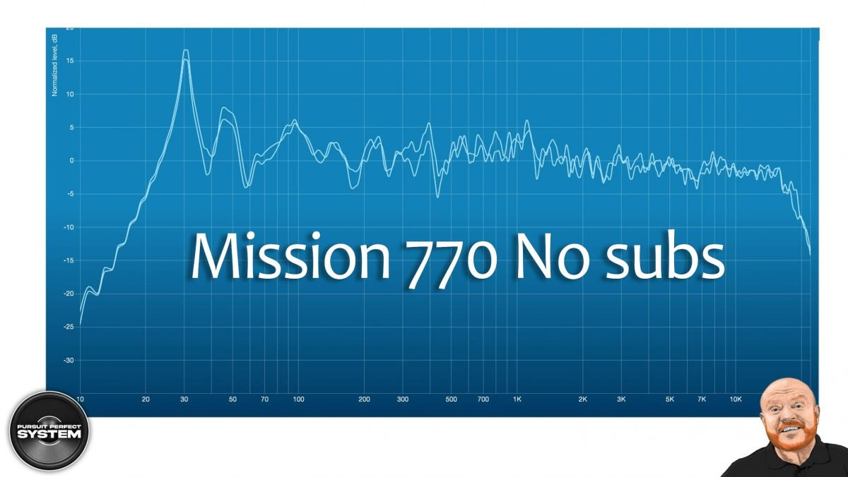

Αν πρόκειται να βοηθήσει περαιτέρω την κατανόηση , παρατίθεται χαρακτηριστικό παράδειγμα από έναν γνωστό βρετανό αρθρογράφο που παρουσίαζε την ενσωμάτωση ζεύγους sub REL στα δικά του main Mission 770 και με τη σύμπραξη Dirac . Ας δούμε λοιπόν τι ΄΄πέτυχε΄΄ :
Γέμισε με ενέργεια τη ζώνη άνω των 30 Hz , φαίνεται να μην έχει εφαρμόσει φίλτρα EQ αφού οι τονώσεις εξακολουθούν να διακρίνονται αρκετά , η χαρακτηριστική υποχώρηση περί τα 40 Hz έρχεται σε ανώτερη γενική στάθμη οπότε θα είναι διαχειρίσιμη αλλά η επόμενη γύρω στα 60 Hz διατηρείται αδιόρθωτη - είτε επειδή η χωροταξία στη θέση ακρόασης παρέμεινε αμετάβλητη και μη ευνοϊκή είτε επειδή δεν αφέθηκαν ελέω βαθυπερατού να εκπέμπουν τα sub αξιόλογη ενέργεια εκεί - ενώ δεν υπάρχει με το συγκεκριμένο μοντέλο REL ωφέλιμη απόκριση κάτω από τα 30 Hz.
Θα ήταν ιδιαίτερα ενδιαφέρον να δημοσίευε τις αντίστοιχες παραστάσεις spectrrogram... Μολονότι με τα δικά μου κριτήρια απέχει αρκετά από την ισορροπημένη απόκριση, ο ίδιος διατυπώνει πόσο περισσότερο του αρέσει η κατάσταση με τα sub...
"... You can see some significant bass nulls at 60hz and 40hz which is far from ideal but extremely common ...
...it does bring me to a very important point that you cannot just add subwoofers and expect perfect bass glory."

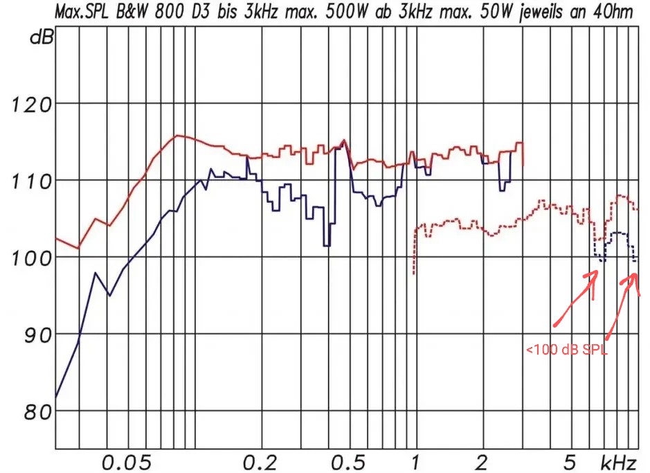

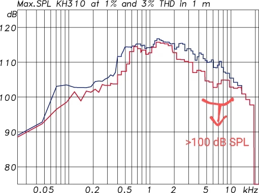

Θα έπρεπε να σε εκπλήξει περισσότερο κάτι άλλο που σας έδειξα, στα max SPL διαγράμματα, από όπου φαίνεται πως το 310 της Νιούμαν με τα "ταπεινά" ενσωματωμένα ενισχυτικά στάδια, ότι βγάζει με 1% THD περισσότερη στάθμη από το 800 της χρεπομπιεντάμπλεγιου, αυτό ήταν περισσότερο "penis shaped" απ' το παγόβουνο. 😁🤪😂
Εξήγησα πως πολλά μοντέλα δορυφόρων τα βρίσκουν μπαστούνια στο πάνω όριο του φάσματος, δεν είναι τόσο απλά τα πράγματα όσο νομίζετε με τα max SPL, και δε κοιτάμε μόνον την 3η οκτάβα, έχει κι άλλες οκτάβες η μουσική:
Όσο για το τι συμβαίνει στους 200 κύκλους, που με 3% το 800-αρι πιάνει 113 dB max SPL, και με 1% είναι στα 110 dB, άντε να το δεχτείς, αλλά μετά στα 400 Hz με 1% THD το 310 του ρίχνει στ'αυτιά, εδώ δες penis shaped διαγράμματα να γελάνε και τα παρδαλά κατσίκια.🤪😂😁😂😁😂😁
Το απλό γεγονός ότι δεν παραμένει σταθερά πάνω από 105dB max SPL με 1% THD στο φάσμα των μεσαιοπρίμων που είναι το σημαντικότερο στη μουσική, σημαίνει πως ούτε σε 1μ απόσταση ακρόασης δεν κάνει για σοβαρή (απαραμόρφωτη) ακρόαση υψηλής πιστότητας.
