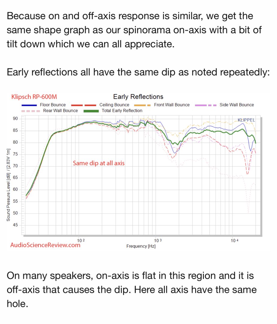

Πορεύτηκα με γνώμονα
τα παρακάτω δεδομένα από τις μετρήσεις του ASR .
Προτείνεται από τον ίδιο 3db boost στο crossover χωρίς παρατράγουδα μιας και τα συγκεκριμένα on και off axis μετρούν το ίδιο .
Προτεινεται απο μενα να παει να αλλαχτει το κρος και ειναι εφικτο μεσα στα πλαισια ομαλης λειτουργιας των μεγαφωνων....ουτε κανενα τραγικο κοστος θα εχει αφου θεωρω μερικη επεμβαση θα λυσει το προβλημα...

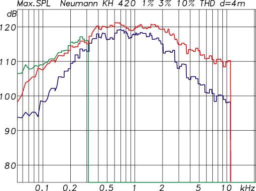

Πολύ σοβαρό σχεδιάγραμμα max SPL, για πραγματικά απαραμορφωτες ακροάσεις υψηλής πιστότητας κι όχι τίγκα στις αρμονικές παραμορφώσεις και τις παραμορφώσεις ενδοδιαμόρφωσης, έχει το 420 και για χρήση σε μεγάλη απόσταση ακρόασης:
Αυτό είναι σοβαρό ηχείο. Υπόδειγμα.
Εξαιρετικό και ομαλό το σχεδιάγραμμα max SPL σε 1% THD.
Βλέπεις πως παίζει μουσική.
Τόσο απλά είναι τα πράγματα.
Του βάζεις και τα ομοσταυλα σαμπ, και φινίτο.
Δατς λάιφ. Enjoy. 😎
ΥΓ. Όποιος πα και παίρνει δορυφόρο χωρίς σοβαρό σπινοραμα και χωρίς να έχει δει σοβαρό διάγραμμα max SPL, που να καλύπτει τις ανάγκες του σεταπ στην απόσταση ακρόασης που θα χρησιμοποιηθεί, ένα έχω να του πω:
32.320
93.153
Όσο για το τι συμβαίνει στους 200 κύκλους, που με 3% το 800-αρι πιάνει 113 dB max SPL, και με 1% είναι στα 110 dB, άντε να το δεχτείς, αλλά μετά στα 400 Hz με 1% THD το 310 του ρίχνει στ'αυτιά,
Όχι μωρέ σιγά , κουβέντα να κάνουμε να μαθαίνουμε , όταν τα βαρεθώ είτε με νευριάσουν θα πάρω άλλα . Τα 6000F έχω μπροστά που συμπεριφέρονται παρόμοια με τα 600M .
Ήδη τα surround (600M) τα άλλαξα με τη δεύτερη έκδοση που έχει βελτιωμένα crossover , γράφει από μόνο του κατηφορικά ομαλά χωρίς τρύπες και παραφωνίες .
