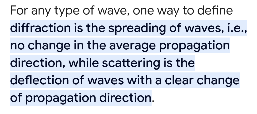

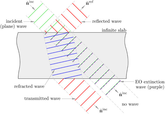

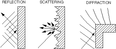

Μιλάμε για την συμμετοχή αυτών στα inconsistencies που εμφανίζονται στα αποτελέσματα μέτρησης της απορρόφησης είτε στο εργαστήριο, είτε όταν κάνουμε ένα έργο. Δεν μιλάμε εάν υπάρχει ή όχι το scattering. Τι είναι αυτά σχήματα απο κανά βιβλίο φυσικής Γ" Γυμνασίου ;View attachment 306154
A review and reassessment of diffraction, scattering, and shadows in electrodynamics
The concepts of diffraction and scattering are well known and considered fundamental in optics and other wave phenomena. For any type of wave, one way…www.sciencedirect.com
Αll diffraction patterns are the result of scattering.
Δατς ινάφ.
Ναι Bhutia και στα δύο ειδών κύματα (αλλά και σε όλα) τα ίδια ακριβώς ισχύουν. Απλώς με τα radio Freq, είναι πιο εύκολο να τις παρατρήσουμε επιστημονικά - πειραματικά, λόγω υψηλής ενέργειας τους. Εκτός του ότι είναι και λίγο μη γνωστά στο ευρύ κοινό λόγω κάποιας μυστικότητας αλλά υπάρχουν και άλλες μελέτες που μπορεί να εξάγεις ανάλογα συμπεράσματα.Κάπου πάω να μπερδευτώ... Δηλαδή η πολυεδρική αρχιτεκτονική στα stealth μαχητικά αεροσκάφη καθώς και πλοία χρησιμεύει σε απορρόφηση και σκέδαση ακτινοβολίας με συχνότητες radar ή σε χαμηλές οκτάβες από το ακουστό φάσμα... Η σφηνοειδής τοιχοποιία του Chris πάντως δεν επιδρά ουσιαστικά στις πρώτες οκτάβες κάτω από τα 100 Hz όπως φανερώνουν τα σχετικά spectrogram που έχει κατά καιρούς δημοσιεύσει. Είμαι βέβαιος ότι στο δικό του χώρο ακρόασης άμα επενδύσει με... αλουμινόχαρτο τις διαχυτικές διατάξεις μπορεί κάλλιστα διάφορα τσιπάκια να μην είχαν καλές ιδιότητες... λήψης. Άμα μπλέκουμε τη Fara-day των ακροαματικόφιλων μόνο schwarze mittelnacht μας αναμένει.![]()

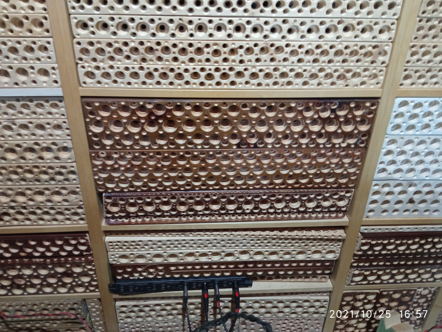

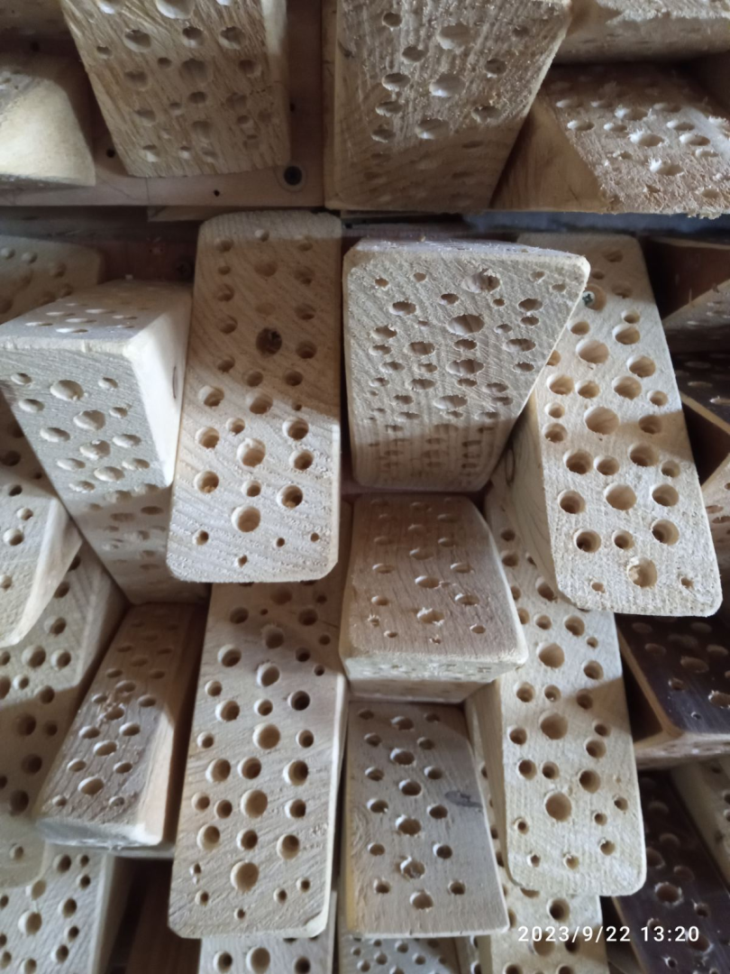

Απορια, πως τα καθαριζεις;; το μονο που μπορω να σκεφτω ειναι φυσημα...;;Ρούφηγμα, όχι φύσημα. Φύσημα απλώς απλώνει την σκόνη παντού.φυσημα
Δηλαδή έχετε μπροστά τις ξύλινες σφήνες, μετά ξύλο ραμποτε και πίσω απ αυτό 5εκ αριθερμ. Η 5η DOW υψηλής πυκνότητας τι είναι?Μαλλον διαχυσηπισω απο της σφηνες ειναι ξυλο ρομποτε και πισω απο αυτο αριθερμ 5εκ
Και 5η DOW υψηλης πυκνοτητας![]()

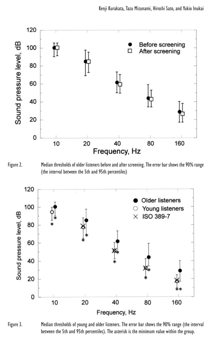

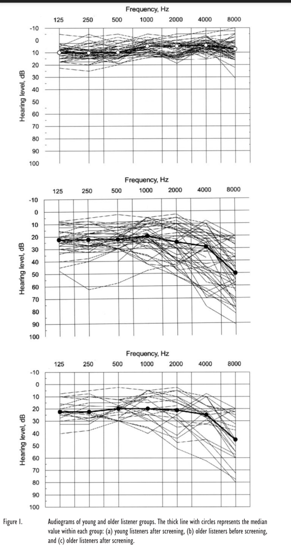

Ορίστε μια μελέτη για τον ουδό ακοής σε χαμηλές οκτάβες σε συνάρτηση με τη γήρανση :Ναι Bhutia και στα δύο ειδών κύματα (αλλά και σε όλα) τα ίδια ακριβώς ισχύουν. Απλώς με τα radio Freq, είναι πιο εύκολο να τις παρατρήσουμε επιστημονικά - πειραματικά, λόγω υψηλής ενέργειας τους. Εκτός του ότι είναι και λίγο μη γνωστά στο ευρύ κοινό λόγω κάποιας μυστικότητας αλλά υπάρχουν και άλλες μελέτες που μπορεί να εξάγεις ανάλογα συμπεράσματα.

Οι χαμηλές συχνότητες κaτά την μελέτη των χώρων ακόμη και σε υψηλό επίπεδο αρχιτεκτονικής και μελέτες μεγάλων αιθουσων κλασικής είναι όσο και να φαίνεται περίεργο στους audio people (είπαμε όπως cat people) ... τα 70 με 120 άντε 250 Hz. Αυτές θεωρούνται χαμηλές συχνότητες. Κάτω απο τους 70 θεωρούνται στην πράξη υπερχαμηλές συχνότητες και δεν αντιμετωπίζονται στους μικρούς χώρους, πάρα μόνο με συνδυασμό αυτών που λέω ή με διαφραγματική μόνο απορρόφηση. Εκτός εάν αυτά τα σχήματα ήταν πολλά και πολυ βαθιά ή/και σε συνδθασμό με την όπισθεν αυτών κλασική απορρόφηση υλικών όπως την ξέρουμε, κατά τα γνωστά.

Εγώ πάντως περιμένω απάντηση για το όριο της ακοής μας χαμηλά στο average πληθυσμό με το γήρας.![]()
Ειναι και για μενα περιεργο δεν πιανουν σκονη εχουν και μικρες τρουπες!!Απορια, πως τα καθαριζεις;; το μονο που μπορω να σκεφτω ειναι φυσημα...;;

Είναι γνωστή η αύξηση στην ουδό ακοής στην 3η ηλικία σε σχέση με τους νέους, και αυτή βρίσκεται στο φάσμα των υψηλών συχνοτήτων.Ορίστε μια μελέτη για τον ουδό ακοής σε χαμηλές οκτάβες σε συνάρτηση με τη γήρανση :
https://journals.sagepub.com/doi/pdf/10.1260/026309208785844095
