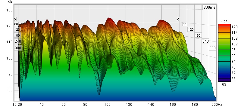

Tα waterfall τα έχεις τελείως λάθος.
Τα spectro δεν τα βάζουμε σε όλο το φάσμα, μονο έως 250Hz.
Το RT60 δεν εχει νόημα κάτω απο τα 100Hz
Ρίξε μια ματιά εδώ:
https://www.minidsp.com/applications/acoustic-measurements/acoustic-measurements#time-frequency
Και ξαναφτιάξτα. Μπορείς να παραλείψεις το waterfall, το Spectro+RT60 αρκεί προς το παρόν

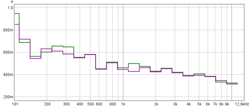

Ανεβάζω ένα βίντεο του χώρου και μετρήσεις όσον αφορα τους χρόνους rt60. E;inai γύρω στα 55 τμ, με το home cinema na einai στα μισά τμ. Στους τοίχους φαίνονται δυο πάνελ με πετροβάμβακα 5 πόντων 150kg/m^3. Oi "μπασοπαγίδες" που φαίνονται ειναι πολυ μικρές και απο αφρολέξ, άρα δεν ειναι μπασοπαγίδες. Τις ειχα βρει φθηνά στο ebay παλιά και τις πήρα, κακό δεν νομίζω να κάνουν, πάντως στα μπάσα δεν κάνουν κάτι. Επίσης είχα πάρει κάτι μικρά πάνελ (φωτό) απο ebay (είπαμε φθηνά) τα οποία όπου και να τα βάλω στο χώρο δεν φαίνεται να κάνουν παρά απειροελάχιστη δουλειά... Στα κάτω ντουλάπια της βιβλιοθηκης έχω βάλει κουβέρτες κλπ. Ανοίγοντας τα ντουλάπια ήλπιζα να δω βελτιωση στις χαμηλές, πάλι τζίφος....
Οπότε φτάνουμε και στο ερώτημα: Καμιά ιδέα; Να φτιάξω κάνα πάνελ ακόμα με πετροβάμβακα (ο οπόιος φάνηκε να κάνει δουλειά); Να παραγγείλω καμια (δυο, τρεις) μπασοπαγίδα/-ες; Να πετάξω umik+rew na σωθω!!??

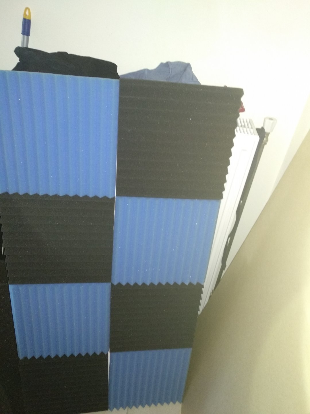

Δεν βλέπω τρίποδο, με το μικρούλι κάνεις μετρήσεις; Δεν κάνει. Πως το σταθεροποιείς στην θέση ακρόασης;
Τα πάνελ/μπασοαπομιμήσεις που έχεις δεν βοηθούν, είναι πολύ λεπτά και δεν έχουν καμία δράση στα χαμηλά, το μόνο που κάνουν είναι να ρουφάνε την ζωντάνεια του χώρου- δηλαδή ρίχνουν το RT60 στα πρίμα. Είναι Equalizer δηλαδή.
Χρειάζεσαι πολλές και σοβαρές μπασοπαγίδες. Με π0ρδές αυγά δεν βάφονται. Εχεις και δυσκολούτσικο χώρο.

Αυτά τα πάνελ της φωτό, απο ότι φάνηκε και στις μετρήσεις δεν κάνουν σχεδόν τίποτα... Όσο και αν τους άλλαζα θέσεις στο χώρο... Πχ βάζοντας τα μποστά στο τζάμι, κάνει την ίδια δουλειά που κάνει κι η κουρτίνα, που ούτως ή άλλως την έχω κλειστή όταν ακούω μουσική/ βλέπω ταινία. Αυτα με τον πετροβάμβακα κάνουν κάτι, οπότε σκέφτομαι μήπως φτιάξω κανένα ακόμα, αν κι όπως φάνηκε υπάρχουν περιορισμοί στο που θα μπούνε καθότι παράθυρα δεξιά κι αριστερά απο την θέση ακρόασης, βιβλιοθήκη, τζάκι....
Οι χρόνοι πάντως δεν πρέπει να πέσουν; διάβαζα για 0,3-0,4 αν και για μεγαλύτερους χώρους σαν τον δικό μου έδινε παραπάνω...

Τσαμπα θα χρεώνεσαι, δεν κάνουν αυτές
Μου είπαν ότι πρέπει να μπουν στο δάπεδο, άντε λιγο υπερυψωμένες. Εκεί έχω θέμα πάλι, όπως φαίνεται κι απο το χώρο. Αν μπουν ψηλά, πιστεύεται θα υπάρξει βελτίωση;
Πάρε σοβαρές, και βάλτες στις πάνω γωνίες, τοίχου με ταβάνι. Και αφήστε τα DIY.

Δεν χρείαζεσαι απορρόφηση, μην βάλεις. Δεν βλέπεις πόσο ανομοιόμορφο είναι το RT60 στα πρίμα;

ΥΓ. Αυτά που πήρες είναι πεταμένα λεφτά. Όχι μόνο δε κάνουν δουλειά, αντιθέτως, κάνουν κακό. Πέτα τα.
Κι αυτό γίνεται σε πολλά σπίτια, που πήγαν και πηραν κάποιες φέτες ρικοφόν. Το γ@μησαν και ψόφησε.

Πολύ μικρός χώρος, που μοιάζει σε μέγεθος control room σε κάποιο studio ηχογραφήσεων. Μεγάλα ηχεία τοποθετημένα στη χειρότερη δυνατή θέση γιατί δεν μπορεις να κανεις διαφορετικά ... ίσως μικρότερα ηχεία όχι δαπέδου να ήταν προτιμότερα. Θέση ακρόασης κολλημένη στον τοίχο?????
Παρ΄όλα αυτά, πάνω από τα 200 Hz το επίπεδο αντήχησης δείχνει συγκρατημένο. Κάτω από τα 200 Hz .... ο κακός χαμός. Άμα προσπαθησεις να βαλεις κανονικές μπασοπαγίδες θα βγεις έξω από το δωμάτιο. Στερεοφωνική εικόνα, διαύγεια, κτλ πάνε περίπατο... Η δραστική αλλαγή που προτεινω είναι μικρότερα ηχεία .. βάσης και χαμηλές στάθμες ακρόασης 105 dB peak !!!

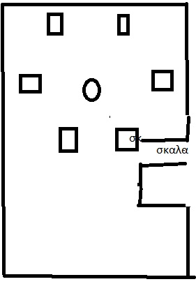

Sta 2,80 απέχει η αποσταση ακροασης απο κάθε ηχείο. Ο χώρος ειναι ενιαίος, οπότε πίσω τοίχος "δεν υπάρχει", ειναι στα 6 μέτρα περίπου... Τα ηχεία τοποθετήθηκαν έτσι (γωνία, απόσταση απο τοίχο), κατόπιν πολλαπλών μετρήσεων.
παραθέτω κάτοψη του χώρου (χρησιμοποιήθηκε το επαγγελματικό λογισμικό paintbrush!!!).
Η μεγάλη διάσταση ειναι 9,5 μέτρα και η μικρή 6 (περίπου). Ταβάνι στα 2,80.
Στο σχήμα ξέχασα να βάλω το κεντρικό. Μπροστά έχω τα rp8000 kai περιφερειακά τα rp160. κεντρικό το rp450. Sub: 2 x pb4000.
Kai o χώρος αλλά κι η απόσταση ακρόασης ειναι μεγάλες νομίζω για ηχείο βάσης.... Όταν πήρα τα rp8000 τα πράγματα βελτιώθηκαν.
