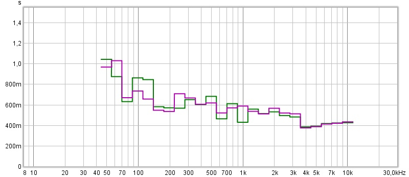

Μέτρηση RT60 και προτάσεις για βελτίωση χώρου

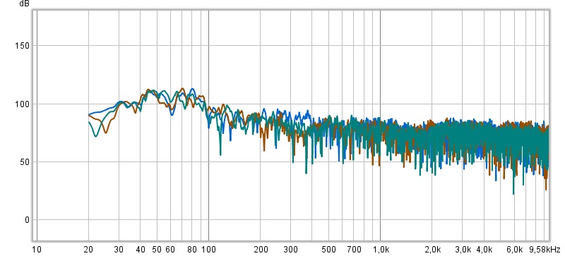

Ναι, οπουδήποτε στον χώρο, στις πάνω γωνίες θα δουλέψει. Ιδανικά, κάνεις μέτρηση με το μικρόφωνο στις πάνω γωνίες και βλέπεις ποιες μπουμάρουν περισσότερο ;)

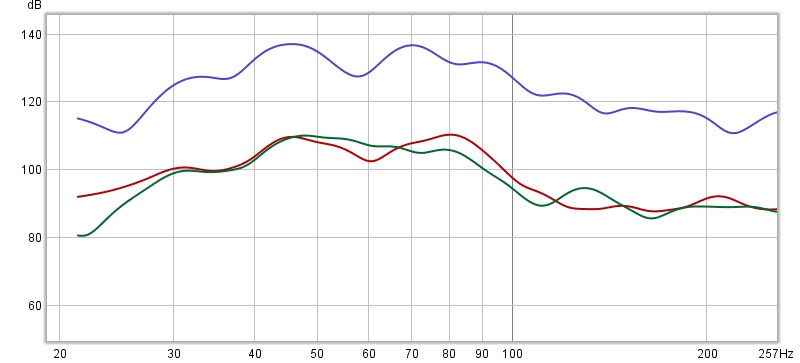

Παραθέτω τις μετρήσεις στις τρεις γωνιες (κοντα στο ταβανι), στην τέταρτη ειναι το τζάκι. Η καμπύλη στη θέση ακρόασης ειναι φλατ στις χαμηλές. Μπορει να βγει ασφαλές συμπέρασμα ότι εαν τοποθετηθούν μπασοπαγίδες στις γωνιες αυτες, θα γινει δουλεια;
Ευχαριστώ
Ευχαριστώ
Βαλε 1/6 smoothing και ανα 10db ,όχι ανα 50

Το μωβ τι είναι;
H mia γωνια.. Δεν ξερω γιατι μου βγήκε τόσο πάνω σε σχέση με την προηγουμενη μέτρηση... . Δεν άλλαξα κάτι στο χώρο. Την στέκα την κρατούσα με το χέρι, οπότε δεν θα ήταν ακριβώς στη θέση των προηγουμενων μετρήσεων....

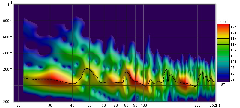

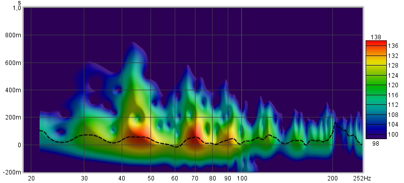

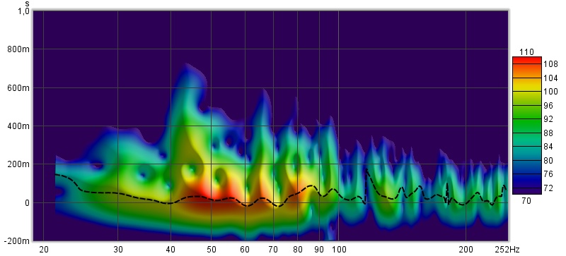

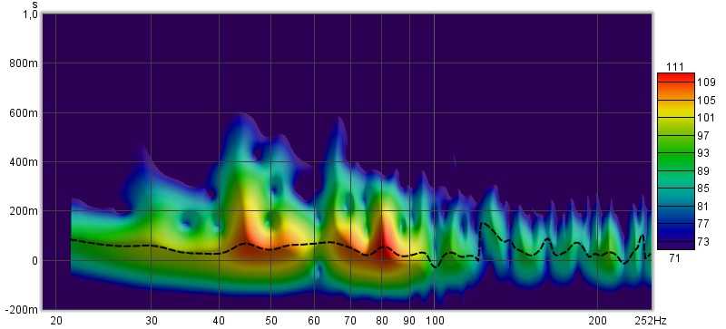

Μήπως μπορείς να βάλεις τα τρία spectrogram 20-250Hz της κάθε μέτρησης;

Spectrogram από την θέση ακρόασης είδαμε; Δεν θυμάμαι

Δυο δρόμοι:
Ο φτηνός, 6-8 broadband χοντρές μπασοπαγιδες στις γωνιές, οπωσδήποτε με range limiter.
Ο ακριβός, αρκετές συντονισμένες (στις προβληματικές συχνότητες) μπασοπαγιδες στις αντίστοιχες θέσεις, και λίγες broadband.

το range limiter υποθετω ειναι για να μην παρεμβαίνει στις ψηλες συχνοτητες; να περιοριστεί δλδ περιοχη μεχρι 300 πχ?
Ναι, γιατί οι χρόνοι σου είναι πολύ ανομοιομορφοι, στα πρίμα είναι πολύ πιο μικροί.
