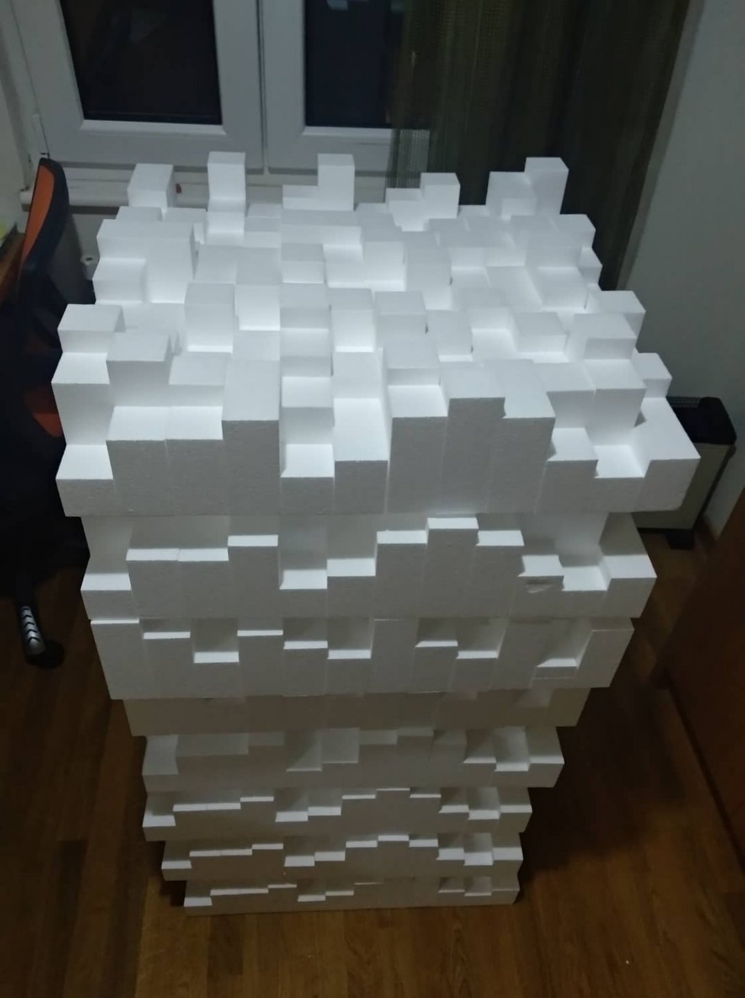

Λοιπόν, είμαι ένα βήμα πριν την τοποθέτηση διαχυτών στο ταβάνι. Έχω δύο κομάτια mdf 10mm 120*120cm. Πάνω τους θα κολληθούν οι διαχύτες της φωτό (τέσσερις σε κάθε mdf), me σιλικόνη υποθέτω. Αναμεσα στο mdf και στο ταβάνι θα μπει ηχοαπορροφητικό υλικό. Έχω διαβάσει διάφορα αυτες τις μέρες εδώ, στο φόρουμ κυρίως. Οπότε συνοψίζοντας:
1) Θέλουμε πυκνό ηχοαπορροφητικό υλικό, σωστά; ΠΧ πετροβάμβακα 100αρι? Πάπλωμα ή φύλα; Κάποι άλλο υλικό;
2)Τι πάχος; Καμιά δεκαριά πόντοι (πχ δύο φύλα)?
3) Να βιδώσω σφιχτά (υποθέτω τέσσερις βίδες ανά mdf), ούτως ώστε να κάνει κούρμπα το ξύλο ή ίσα ίσα;
4) Διάβασα ότι καλό είναι να υπάρχει κενό αέρος. Ισχύει; Μπορεί αυτό να επιτευχθεί στο ταβάνι; Με τι τρόπο; Πχ να ειναι ταβανι, αερας, πετροβαμβακας, mdf?
5) Κάτι που δεν έχω σκεφτεί; Κάτι που δεν σκέφτομαι καλά; Οτιδήποτε....
Οχι πετροβάμβακα. Ανοιχτό θα το έχεις από τα πλαϊνά, θα πέφτει κάτω, θα το αναπνέεις. Βρες άλλο υλικό, αντιαλλεργικο και χωρίς παρενέργειες, σε μαλακό ρολό.
Ναι, 10-15 πόντοι καλά είναι.
Ίσα ίσα και θα κάνει κουρμπα.
Άσε τα κενά. Να ακουμπάει το ξύλο στο υλικό απορρόφησης.
Μαλακό ρολό ηχοαπορροφησης από Λαζαράκη έχω χρησιμοποιήσει, δουλεύει ωραιότατα, αυτό το πρασινωπό.
Λοιπές απαντήσεις, μέσα στο κουοτ.

Όταν κολλήσω τους διαχύτες, να βάλω σιλικόνη σε όλη την επιφάνεια, ούτως ώστε να γίνουν ένα σώμα με το mdf ή να βάλω περιμετρικά;
Σκεφτόμουν ότι στο μέλλον, δεν θα μπορώ να τους ξεκολλήσω αν απλώσω σιλικόνη παντού (θα μου πεις, γιατι να τα βγάλεις, δικό σου ειναι το σπιτι)....
Από ότι βλέπω το αριθερμ σε φύλλα είναι πιο βαρύ απο ότι σε πάπλωμα, οπότε υποθέτω πάω για δύο ή τρία φύλλα, βολεύει κιόλας καθότι οι διαστάσεις ταιριάζουν ακριβώς...
59.043
145.140
Όχι, πάρε το πάπλωμα, που είναι μαλακό.
Σιλικόνη βάλε 3 λωρίδες και ότι πιάσει. Χαλαρά, η σιλικόνη, ρίξε παχιές λωρίδες και μη το πατάς, απλώς να ακουμπήσει, για να έχει ελαστικότητα, θα λυγίζει το ξύλο και θα πάλλεται. Σίγουρα, όταν στεγνώσει η σιλικόνη, βάλε μια βίδα με ροδέλα πλατιά στο κέντρο περίπου του κάθε διαχυτή, σε ένα κύβο, να το κρατάει στη θέση του η ροδέλα κυρίως. Χωρίς σημαντική πίεση η ροδέλα, ίσα ίσα να το πατήσει.
Άμα δε βάλεις βίδα, με μπάσο σα το δικό μου, δε θα μείνει ούτε ένα τεμάχιο επάνω, θα σου έρθουν στο κεφάλι, αργά ή γρήγορα. :p
Και προσοχή στο δέσιμο του ξύλου στο ταβάνι, 10-αρες βίδες μεγάλες, με ουπα 12-αρια μεγάλου μήκους, και πολύ φαρδιά ροδέλα, να έχει μεγάλη επαφή με την ξύλινη επιφάνεια. Καλό είναι να βρεις ροδέλα με μαλακό ελαστικό στην επιφάνεια που θα ακουμπήσει στο ξύλο.
Να ξέρεις, θα κάνει μεγάλη κοιλιά το ξύλο στο κέντρο. Αν δε θες μεγάλη κοιλιά, θα χρειαστεί και μια βίδα με ροδέλα και ελαστικό στο κέντρο του ξύλου.

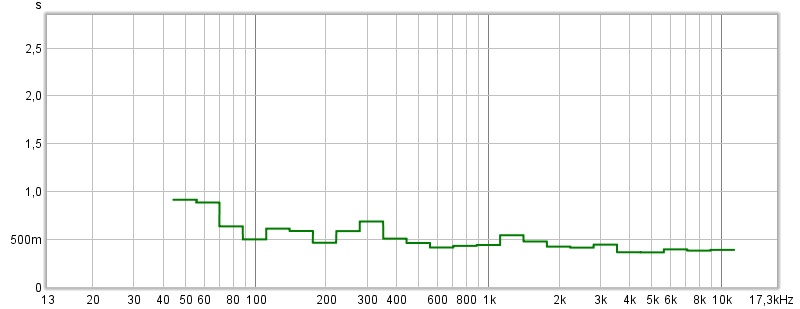

Μια μέτρηση:
Λογικά θα πέσει ο χρόνος παντού, θέλω να πιστεύω...
Έχω και μεγάλο χώρο...
59.043
145.140
Θέλει πολλά τετραγωνικά μέτρα διάχυσης σε τοίχους πρώτης ανάκλασης για να πέσουν σοβαρά οι χρόνοι αντήχησης.
Χονδρικά, μίνιμουμ περίπου 20 τμ επιφάνειας θες για να στρώσει στα βασικά ο χώρος, και 30τμ για το πλήρες έργο.
Δηλαδή, η διάχυση χρειάζεται μεγάλη επιφάνεια για να ρίξει τους χρόνους αντήχησης, ενώ η απορρόφηση λίγα, αλλά με τη διάχυση ο χώρος παραμένει ζωντανός και η ενέργεια των ηχείων δε χάνεται, ενώ με την απορρόφηση νεκρώνεται, φτιάχνεις τρύπες που ρουφάνε τον ήχο, αρχίζοντας από τα πρίμα, οπότε γίνεται "κακός" ηχητικά και δυσάρεστος.
Το ταβάνι φτιάχνει με τη μια την αίσθηση του χώρου, την κατεύθυνση και αφαιρεί την ανάγκη μπουχαρας, αλλά μια επιφάνεια μόνο ταβανιού δεν αρκεί για τους χρόνους αντήχησης ενός δωματίου.
866
1.068
Ε μην με ξενερώνεις έτσι ::(
Ενθάρρυνε λιγάκι, πες ότι όλα θα πάνε καλά!
Έστω ότι θα πέσουν λιιιιγο κάτω απο 0,5

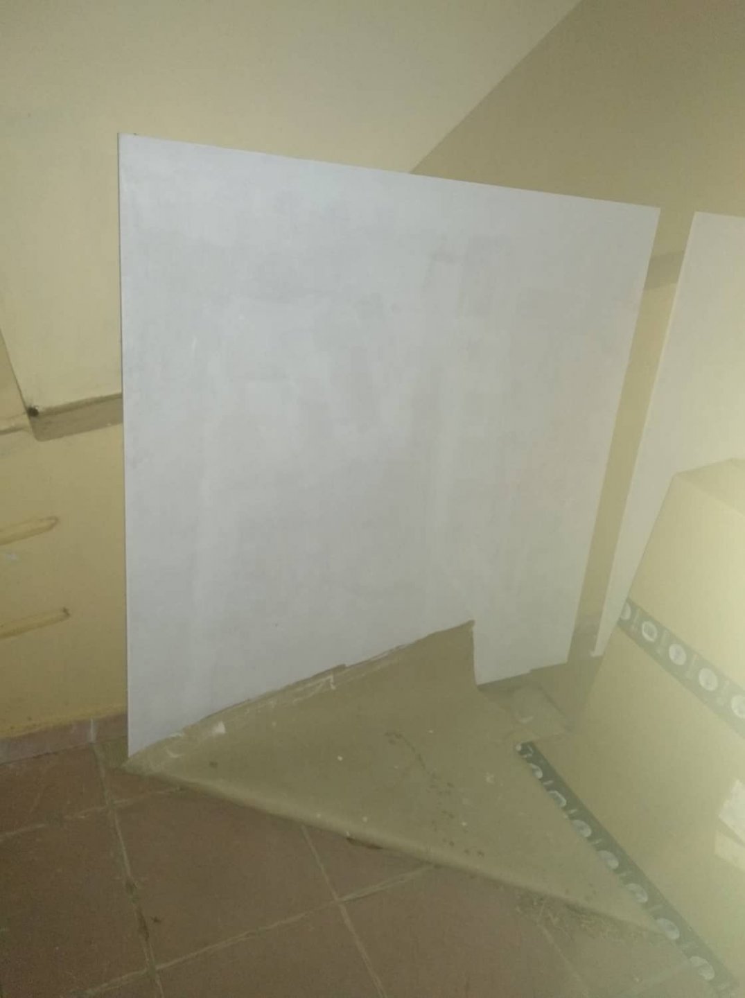

Λοιπον, μόλις βίδωσα τα mdf στο ταβάνι. Εκκρεμεί να κολλήσω τους διαχύτες.
Πρώτη παρατήρηση:Μου φαίνεται ότι παράγιναν κοίλα.... Δεν έχω σφίξει (στη φωτό το δεξί ειναι σφιχτό αλλά μετά το χαλάρωσα). Αν κολλήσω τους διαχύτες δεν θα φαίνονται όμορφα....
Παρατηρήσεις υποδείξεις ευπρόσδεκτες/απαραίτητες.
ΥΓ.Έβαλα αριθερμ πάπλωμα. Απλά έγινε λάθος (είτε απο εμένα είτε απο το μαγαζί) και στο δεξί έχει πεντάρι ενώ στο αριστερό τριάρι.... Καταλαβαίνετε τα νεύρα μου όταν το διαπίστωσα (είχαν αγοραστεί διαφορετικές μέρες). Οπότε λέω να κατεβάσω το τριάρι και να βάλω πεντάρι, ή το θεωρείτε υπερβολή;
59.043
145.140
Άστα ήσυχα. Καλά είναι.
Έτσι, κάνουν κοιλιά, που θα μεγαλώσει κι άλλο με τον καιρό. Αν θες να μην έχουν κοιλιά, θέλει βίδα στο κέντρο, αλλά θα πάψει να είναι ελεύθερη να πάλλεται η επιφάνεια ...
