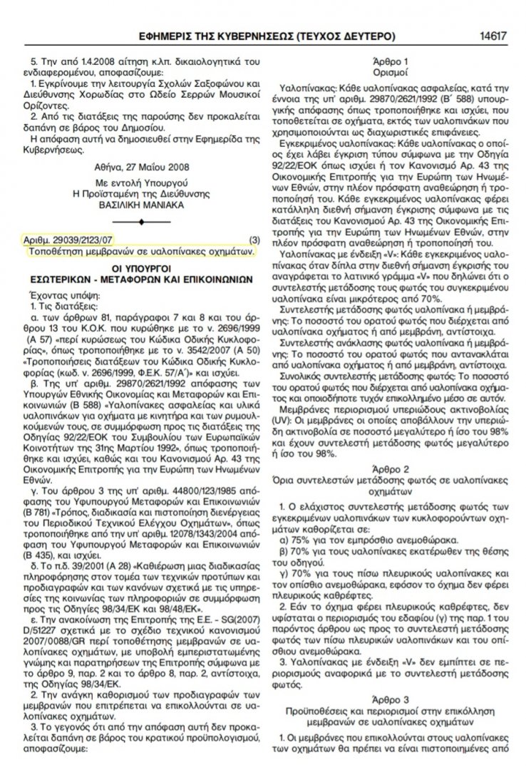

Και μολις εμαθα απο τα Κτεο πως ειναι παρανομο στο παρμπριζ ακομη και διαφανο...
Δεν είναι. Το λέει η νομοθεσία. Με 70% είσαι ΟΚ.
70% παρμπρίζ
75% οδηγός - συνοδηγός
Από την κολώνα και πίσω ότι θες, εφόσον έχει εξωτερικούς καθρέφτες.

Το ποσοστό 70% δεν είναι το όριο για τη μεμβράνη, είναι για το σύνολο μεμβράνη+τζάμι.

Εβαλα διαφανη μεμβρανη μπροστα και μου ειπαν οτι απαγορευεται. Οπως και να'χει, το περασα το ΚΤΕΟ.
