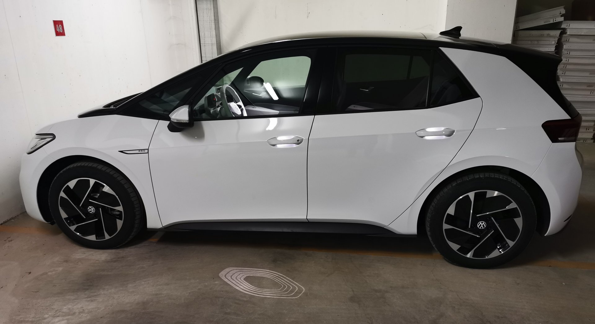

Επειδή παραήταν διάφανα τα τζάμια στην μπροστά πόρτα και στο τρίγωνο φινιστρινι, κι επειδή βαρέθηκα να μου καίει ο ήλιος το χέρι σα να'μαι ταξιτζής:
Μπήκαν 3Μ:
Οι πιο ανοιχτόχρωμες, οι νόμιμες:
Η "καλή" της 3Μ υποτίθεται, δε ξέρω..
Του' πα να τα σβήσει αυτά που φαινοντουσαν τα "3Μ" στο τζάμι.
Η διαφορά φαίνεται:
Και όντως, σταμάτησε μαχαίρι να μου καίει το χέρι ο ήλιος από το τζάμι.
Σα να κρυωσε και πιο γρήγορα..
Σημερα τρελός καύσωνας, βράζει ο τόπος...
