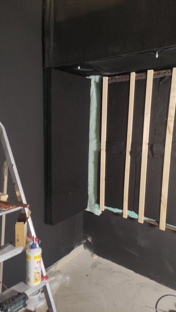

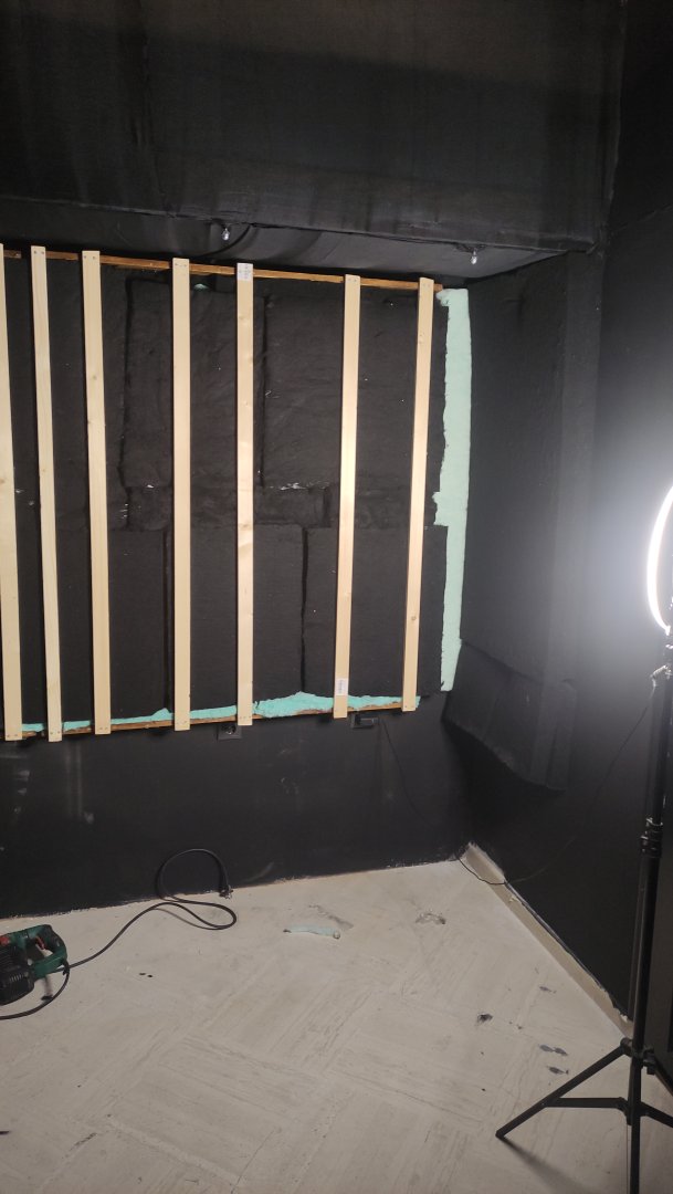

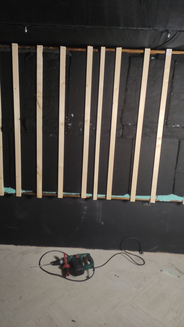

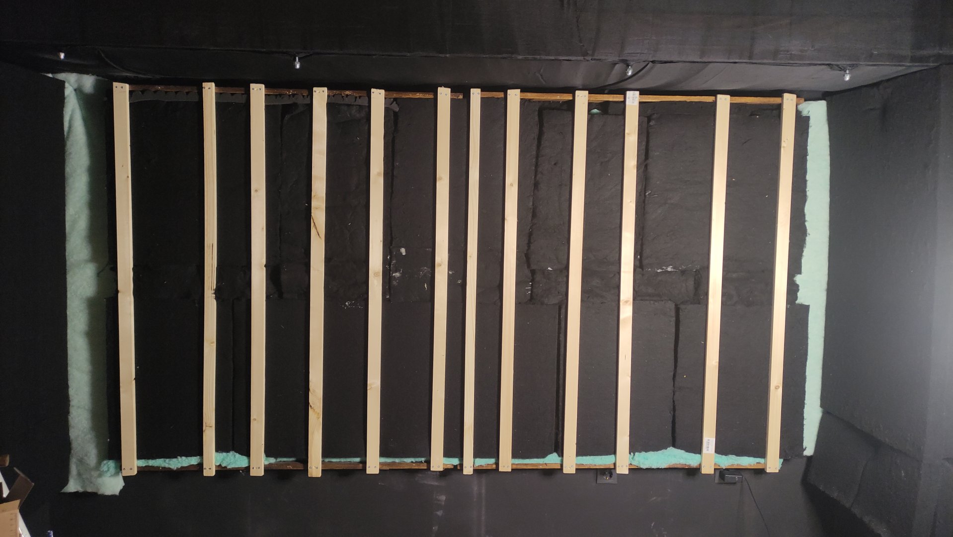

Έχει τελειώσει εδώ και καιρό το δωμάτιο αλλά γενικά ήμουν λίγο στο τρέξιμο και δεν είχα χρόνο να ανεβάσω κάτι. Οπότε σιγά σιγά θα συνεχίσω από εκεί που το είχα αφήσει. Η απορρόφηση είπαμε δεν είναι ποτέ αρκετή... Αυτός λοιπόν είναι ο μπροστινός τοίχος πριν βάλω τα ηχεία και την οθόνη.

View attachment 340475 View attachment 340472 View attachment 340473 View attachment 340474 Έχει τελειώσει εδώ και καιρό το δωμάτιο αλλά γενικά ήμουν λίγο στο τρέξιμο και δεν είχα χρόνο να ανεβάσω κάτι. Οπότε σιγά σιγά θα συνεχίσω από εκεί που το είχα αφήσει. Η απορρόφηση είπαμε δεν είναι ποτέ αρκετή... Αυτός λοιπόν είναι ο μπροστινός τοίχος πριν βάλω τα ηχεία και την οθόνη.

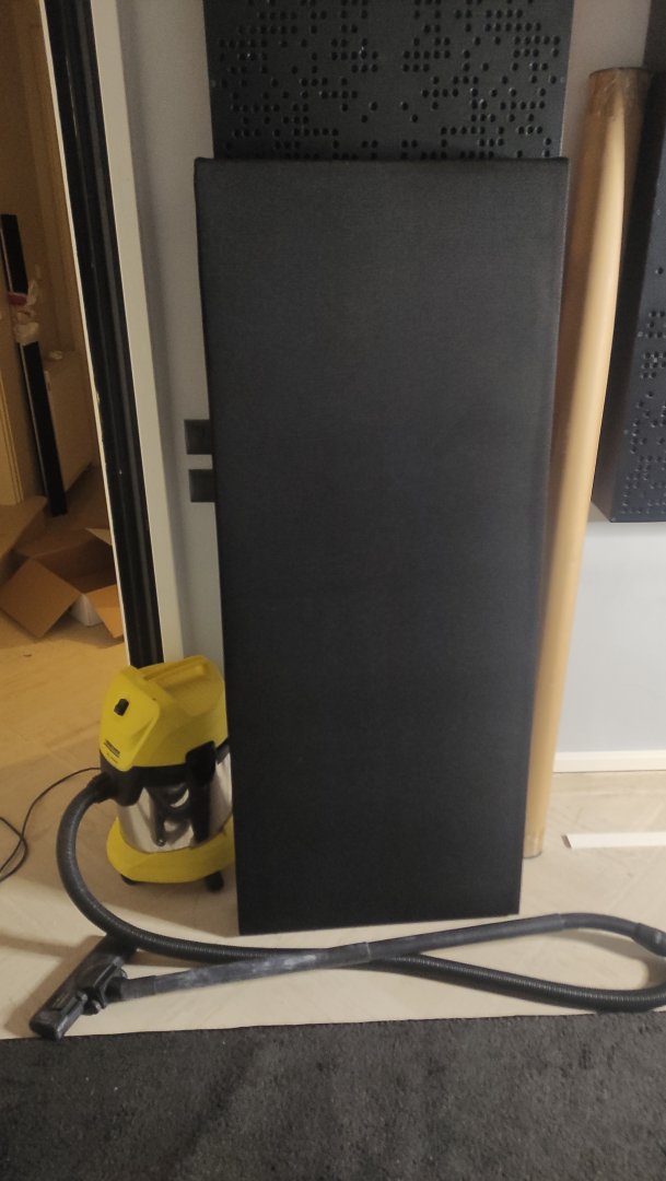

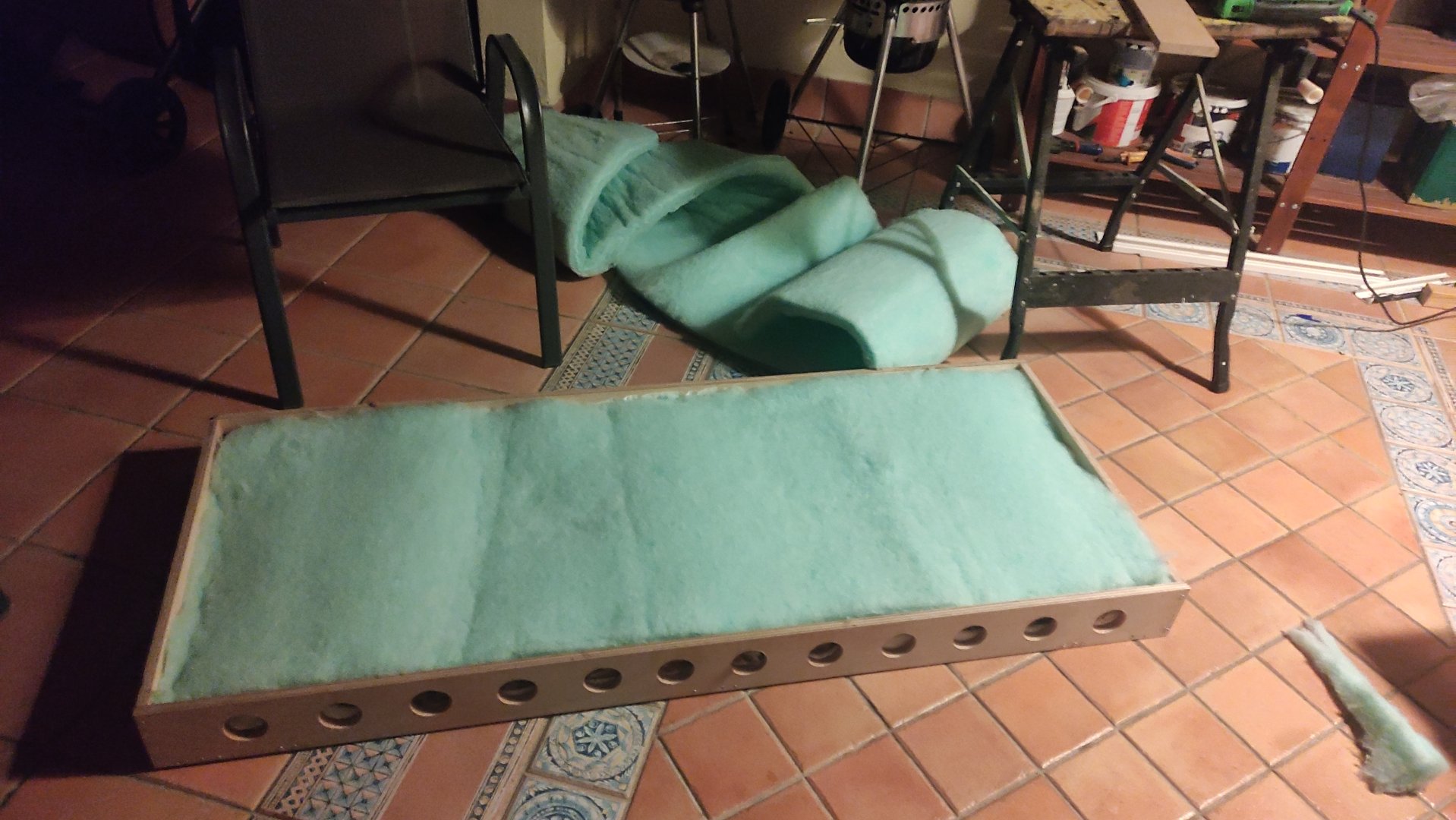

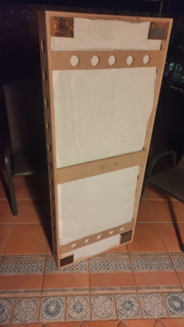

Αυτά είναι τα πάνελ που έφτιαξα για τα early reflections. Το ένα μάλιστα κρεμάστηκε πάνω στην πόρτα γιατί εκεί ήταν το σημείο που έπρεπε να μπει. Η πόρτα εννοείται ότι από την μέσα πλευρά (αυτή του δωματίου) βάφτηκε μαύρη μιας και είναι κοντά στην οθόνη. Αυτά τα δύο πάνελ με διαστάσεις 180*60*10 είναι και τα μόνα που έχουν καθαρά απορρόφηση και δεν έχουν κάποιο scatter plate για δύο λόγους. Ο βασικός είναι ότι στα early δουλεύει καλύτερα η απορρόφηση και ο άλλος για να μειώσω το βάρος απάνω στην πόρτα.

Τι βάθος έχεις πίσω από την οθόνη και τι πυκνότητα,(ες)έχεις χρησιμοποιήσει;

Γύρω στα 15 εκατοστά είναι και έχω βάλει πλάκες πετροβάμβακα υψηλής πυκνότητας πίσω και aritherm μπροστά για να μην βάλω ύφασμα.

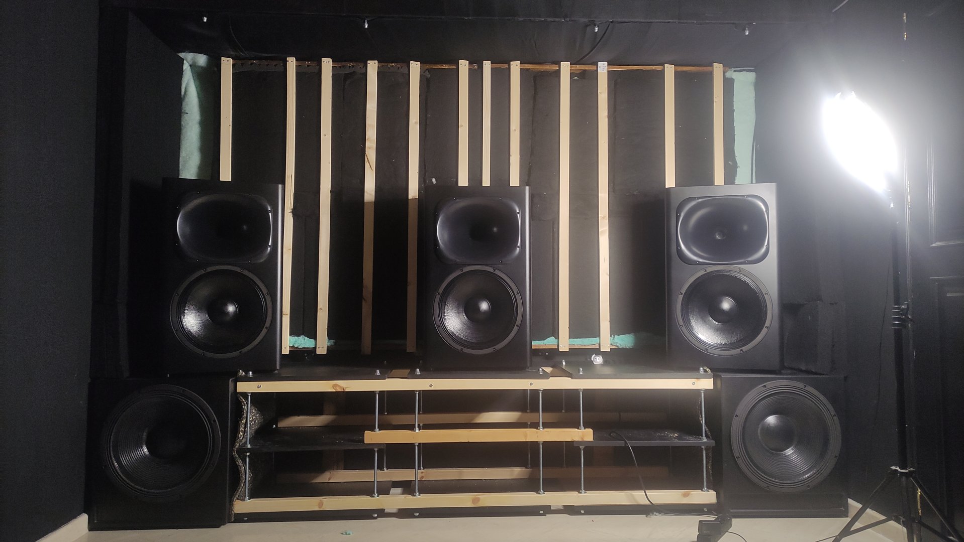

Τα ηχεία είναι σχεδιασμένα από τον Ζαπ και τις καμπίνες τις έφτιαξε ο Μάριος. 15" woofer από γνωστή ιταλική εταιρεία. cd 1.4" και waveguide παλι είναι σχέδιο ιταλικής εταιρείας και για ενισχυτές έχουν χρησιμοποιηθεί hypex Fusion 253. Γεφυρωμενοι οι κλάδοι των χαμηλών ώστε να πάρω 500 watt σε κάθε woofer και κρος 24 lr στα 800. Έχει επίσης χρησιμοποιηθεί ένας πυκνωτής στον κλάδο των υψηλών για προστασία. Πρώτα μπήκαν φίλτρα peq και shelf σε όσο το δυνατόν πιο free field χώρο (speaker eq) και στην συνέχεια μπήκαν και φίλτρα εντός του χώρου από το dirac. Πολύ φιλτράρισμα δηλαδή.

Σκληρόκωνα είναι αυτά, και νομίζω αρκετά ευαίσθητα. Θέλουν τόση ισχύ;
Στα σαμπ τι ενισχυτικά έβαλες;
Έτσι είναι απλά είναι σε sealed καμπίνα και με αρκετό eq για να φτάσουν φλατ στα 40 περίπου ώστε να τα κόψω στα 80. Για την ακρίβεια άφησα μια μικρή πτώση από τα 100 γιατί την καλύπτουν τα Σάμπ πολύ πιο εύκολα. Ψιλά γράμματα αυτά αλλά είπαμε να πάω by the book. Βάση προδιαγραφών στα βατ είμαι ακριβώς. Θα μπορούσα να πάω και σε 503 για να πάρω 1000 βατ που είναι και το όριο για το συγκεκριμένο μεγάφωνο αλλά είναι υπερβολή. Για τα Σάμπ έχω 2 ενισχυτές behringer nx 6000d. Σύνολο 3000 βατ στο κανάλι λέει η εταιρεία αλλά μετρημένα όταν παίζουν και τα 2 κανάλια στο peak βγάζει 2000. Συνολικά δηλαδή έχω 8000 βατ για τα Σάμπ.

Το παράδοξο στο χώρο μου ήταν ότι αυτή η τοποθέτηση των Σάμπ, δηλαδή στις τέσσερις γωνίες δεν δούλεψε ποτέ σωστά. Τα μπροστά Σάμπ ακύρωσαν το ένα το άλλο και έπρεπε να αντιστρέψω την φάση στο ένα από τα δύο για να πάρω το μέγιστο άθροισμα στο πλάτος. Κάτι τέτοιο γενικά δεν είναι επιθυμητό. Έκανα αρκετές προσπάθειες αλλά ήταν τραγικό το ότι στο κέντρο του δωματίου σε όλο το μήκος είχες πάντα ακύρωση ότι και να έκανες. Όπως είχα ψιλιαστει όταν μετακίνησα τα μπροστινά Σάμπ προς το κέντρο τα πράγματα καλυτέρευαν και η καλύτερη θέση ήταν ακριβώς στο κέντρο. Αυτό οδήγησε σε μόνο δύο πιθανές θέσεις τοποθέτησης των Σάμπ: είτε θα έπρεπε να τα βάλω στο κέντρο του μήκους και στο κέντρο του πλάτους που ουσιαστικά είναι η θέση με τη μέγιστη κάλυψη ή αλλιώς θα έπρεπε να αποφασίσω να τα μεταχειριστω σαν δυο σάμπ στακαροντας τα ανά δύο στο κέντρο του εμπρός τοίχου και του πίσω.
