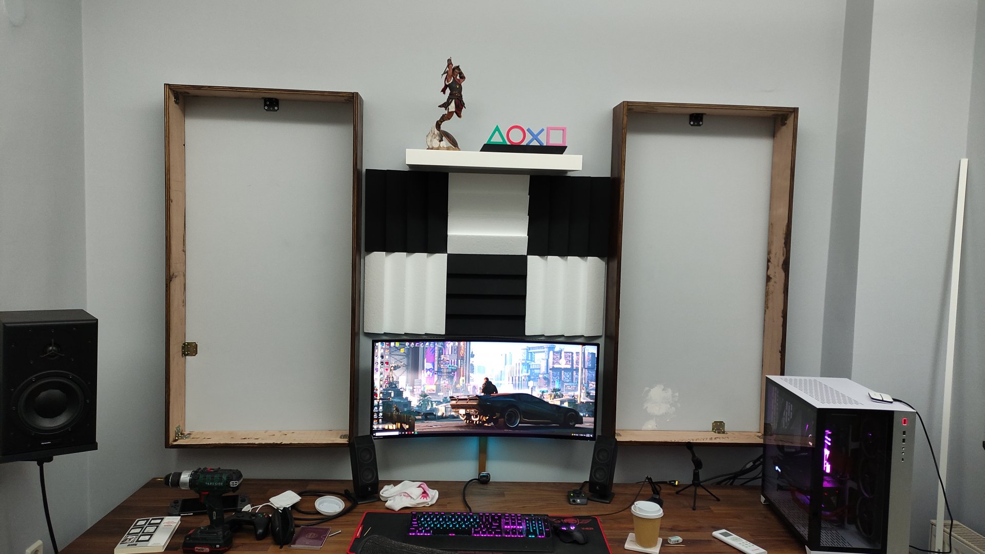

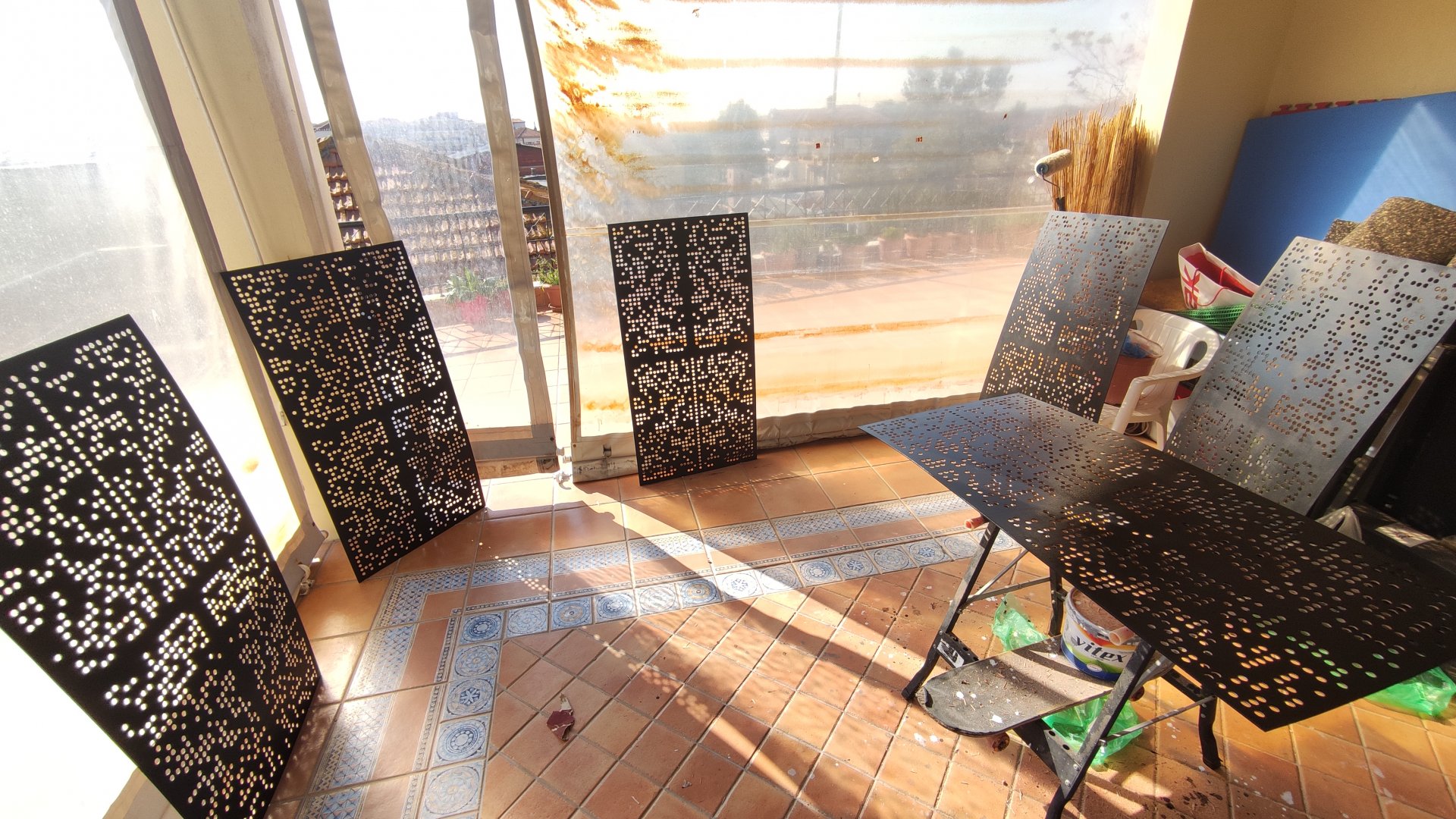

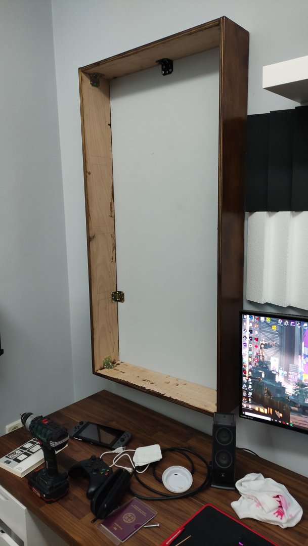

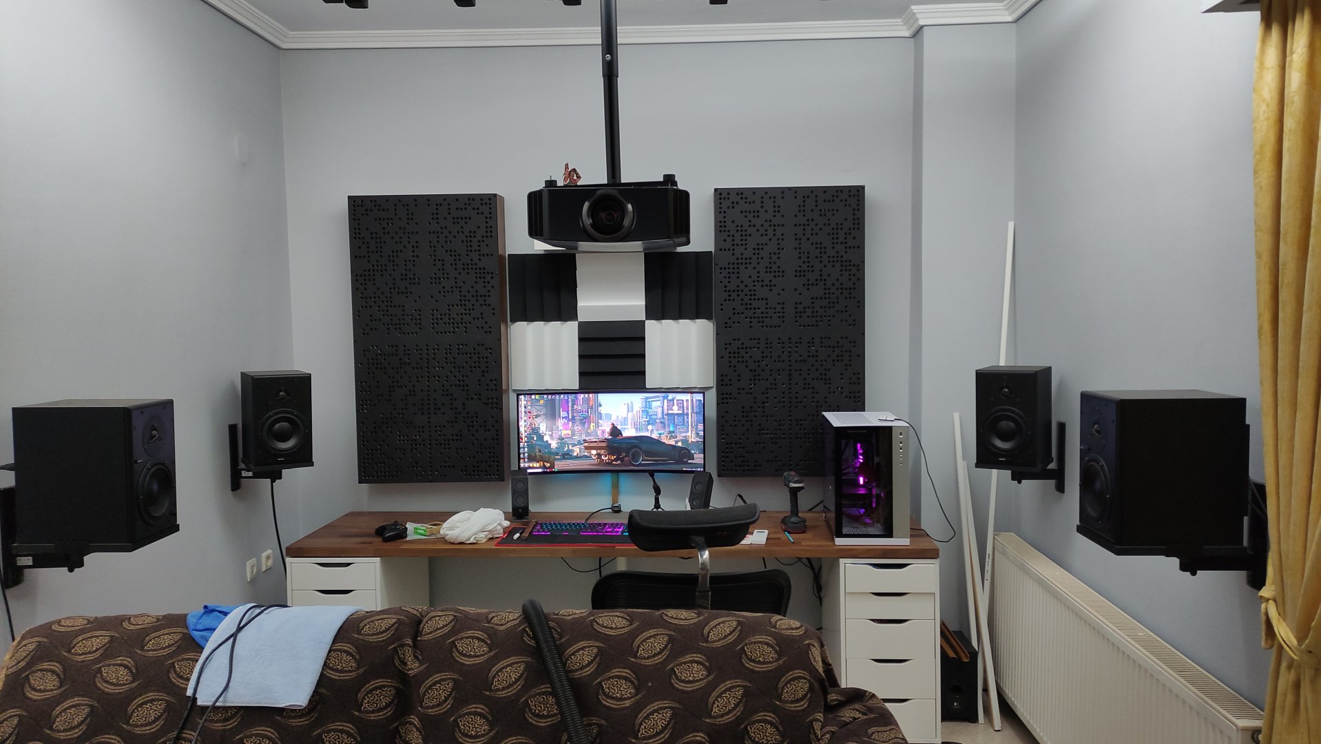

Λοιπόν ας ρίξω ένα μικρό update μιας και προχωράμε σιγά σιγά.
Είπα να φτιάξω μερικά πάνελ 15 εκατοστά αριθερμ και μπροστά ένα scatter plate αντιγραφή του rpg bad diffuser.
Ακούγεται απλό αλλά δεν είναι και δεν συνιστώ σε κανένα να το δοκιμάσει. Το να πω ότι είναι μαζοχισμός είναι λίγο. Τέλος πάντων ας βάλω καμία φωτογραφία και ίσως καταλάβετε...
View attachment 228145 View attachment 228146 View attachment 228147

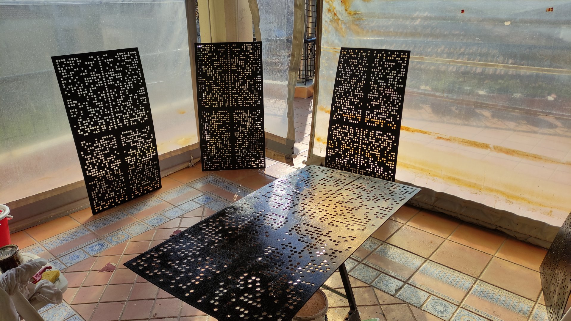

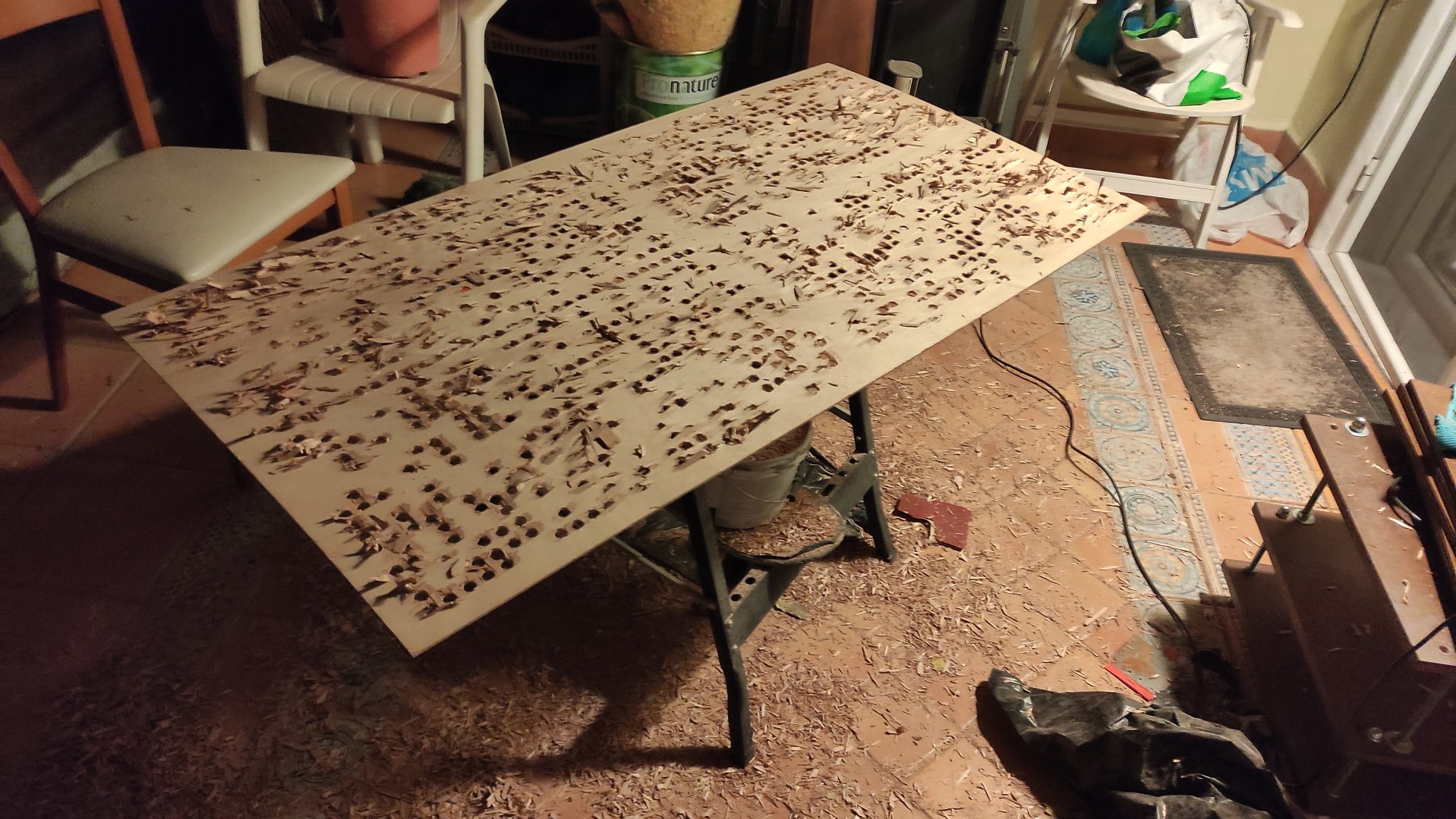

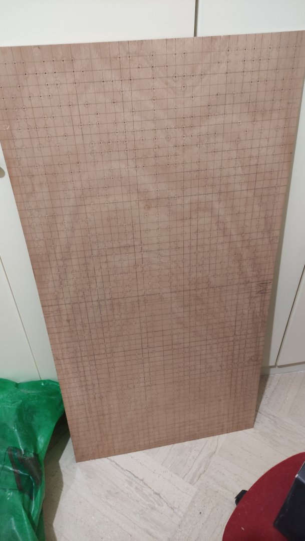

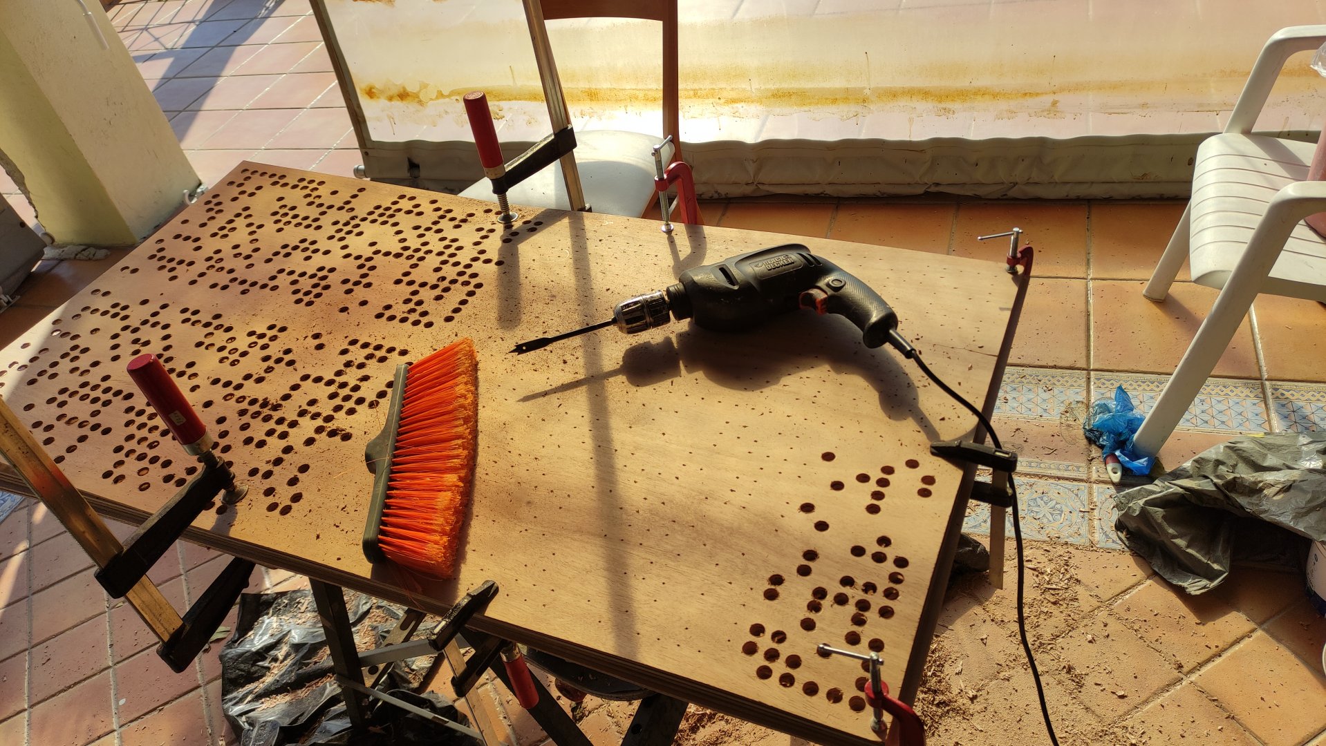

6 τέτοια πάνελ λοιπόν και άλλα δύο πιο μεγάλα που θα φτιάξω εντός των επόμενων ημερών. Μερικές ακόμα φωτογραφίες από την πορεία της κατασκευής.
View attachment 228148 View attachment 228148 View attachment 228148 View attachment 228149 View attachment 228151 View attachment 228148 View attachment 228150

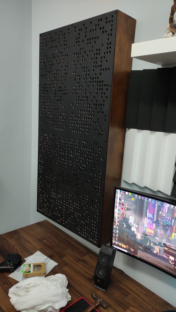

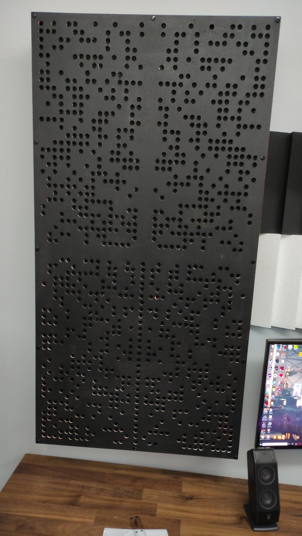

Αυτό είναι το τελικό αποτέλεσμα αλλά μάλλον θα τα ξανακατεβάσω να βάψω το εσωτερικό από τις τρύπες.
View attachment 228152 View attachment 228154 View attachment 228153

Ωχ
Αυτό το βάψιμο των τρυπών είναι δουλειά για …. φιλακισμένους :whistling:
Κουράγιο
Έχεις κανένα tip μπας και τα καταφέρω;
61.008
147.889
Με μπατονετα για τα αυτιά. 😂🤣😜😁
Πινελάκι θα πάρεις καλέ, μικρό και τρυφερό να χωράει ανέτως στην τρύπα, κι εξοπλισου με υπομονή, που όπως φαίνεται διαθέτεις. 👌

Εγώ τι θα έκανα...
Δε θα το έβαφα εξαρχης αλλά ακόμη και έτσι..
Θα έφτιαχνα μια δεξαμενή με τοιχώματα από 16αρα λευκή (την ποιο φτηνή ) μελαμίνη ύψους 5εκατοστων μεγαλύτερη του μισού φάρδους του μεγαλύτερου πάνελ ,μήκους όσο το ύψος του μεγαλυτερου πάνελ,και εσωτερικό κενό λίγο μεγαλυτερο του μεγαλύτερου σε πάχος πάνελ και θα το γέμιζα μπογιά ,οπότε μιλάμε για εβαπτισμο διπλό μιση πλευρά κάθε φορά .
3.949
6.249
Αυτό με τον εμβαπτισμο είναι το πρώτο που σκέφτηκα αλλά:
Πόση ώρα θα χρειαστεί για να μείνει η μπογιά πάνω και δεύτερον πόσο αραιη πρέπει να είναι η μπογιά.
5.491
6.680
Το ποσοστό αραίωσης εξαρτάται από τη διάμετρο και το πάχος της κάθε τρύπας,θέλει δοκιμή σε μικρή κλίμακα σκέψου κάτι κεσυ ντε... :laugh:
Επίσης για τη βαφή αυτής δε χρειάζεται ακριβώς να πετύχεις όπως της επιφάνειας ,ήδη κάνει σκιά η ίδια αρκεί να βαφτει όλη εσωτερικά.
Ασταρωμα μαύρο είναι υπεραρκετό ...

πάρε το πιο μικρό (σε διάμετρο) ρολάκι με σφουγγάρι.
Το βάζεις …. Ξερς εσυ … έτσι : 🖕 μες την τρύπα.

Ντυσε τα με ενα πανι (μαυρο, πολυχρωμο, εκτυπωση ή οτι σου αρεσει).
Θα γλιτωσεις τοση δουλεια, δε θα βλέπεις τρουπες παντου γυρω σου και θα γλιτωσεις το ξεσκονιμα εκάστης τρυπουλας, οταν θα μαζεψουν σκονη.
Δεν ξερω πως καταφερες να παρεις την αποφαση να κανεις αυτο που εκανες, αλλα αφου το καταφερες, μπραβο!

Φίλε Αλέξανδρε, χαράς την υπομονή με τις τρυπούλες που άνοιξες, όντως καταπληκτική δουλειά σου βγάζω το καπέλο, ούτε στη Gik acoustics να δούλευες. :thumbsup:
Όσο για να βάψεις τα κενά είτε με πινέλο ζωγραφικής, είτε με κανά πινέλο μακιγιάζ της γυναίκας σου.
