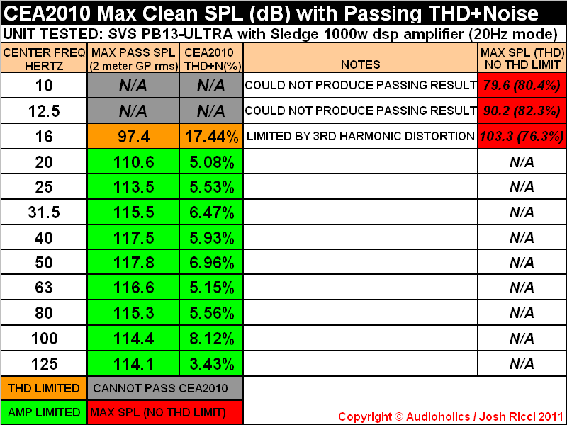

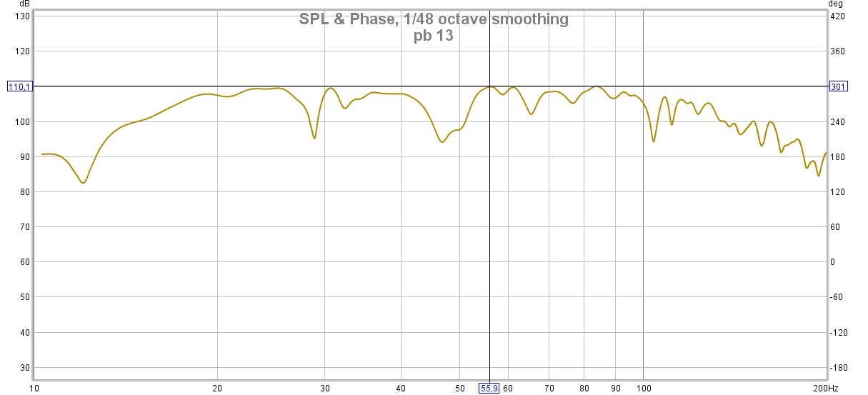

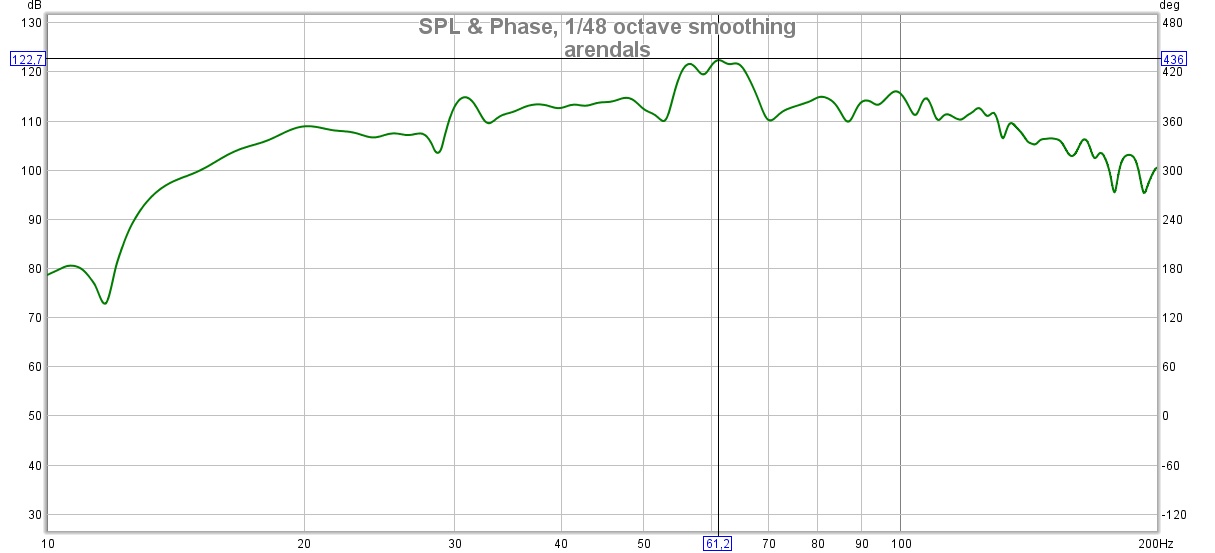

Μόνο τα sub με ανοιχτή πόρτα.
πιο πάνω κολλάει μόνο στους 20.
Το ίδιο και με pb13.
στα arendal μπορεί να μην υπάρχουν μετρήσεις αλλά στο pb υπάρχουν και σε open field βγάζει 110db@20hz
στα 2μ, οπότε με room gain σίγουρα πάει περισσότερο.
